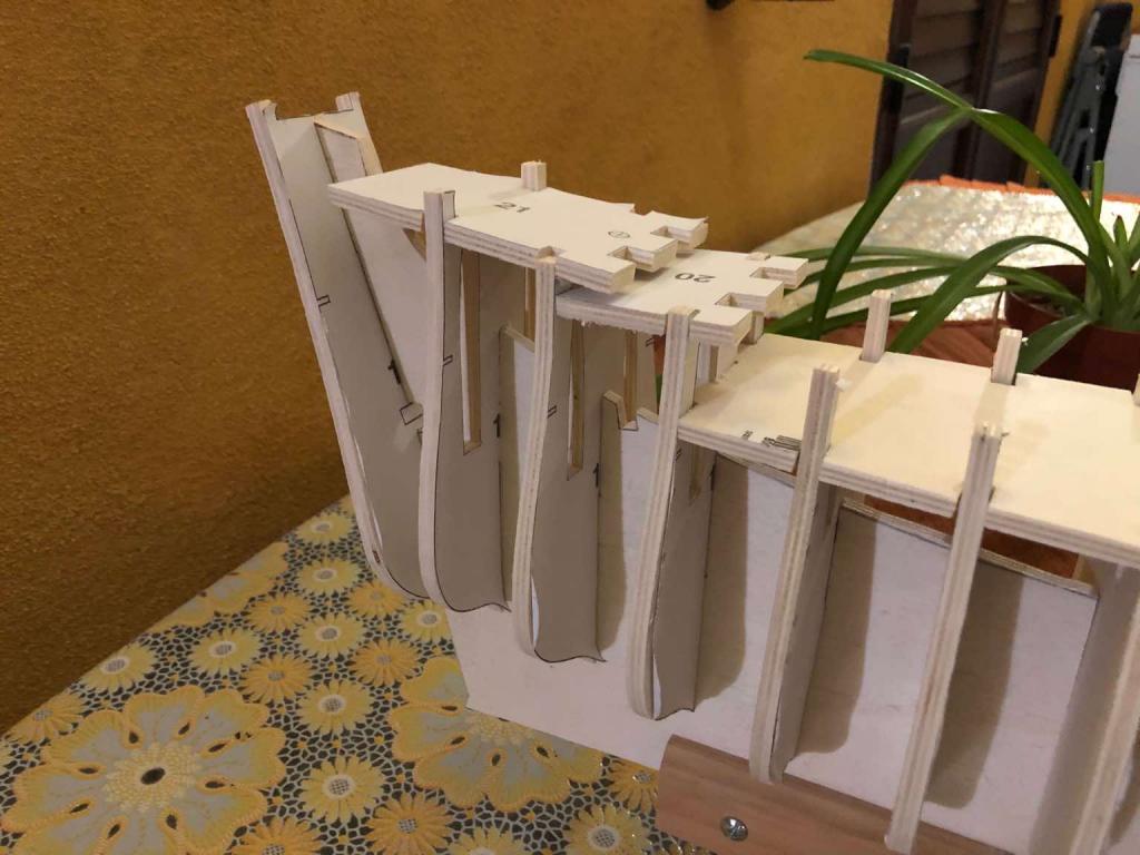

Ciao a tutti, ho iniziato stasera questo modello, ho assemblato tutto senza ancora incollare come indicato nelle istruzioni. Che ne pensate?

Così ancora non dice nulla. Togli lo spigolo alle ordinate di prua e poppa (angolo di quartabuono) e ti consiglio di montare lo sperone per ultimo perché maneggiando il modello potrebbe spezzarsi essendo molto lungo e fragile.

Ciao, ma i ponti come fanno ad essere così grossi? li hai rifatti?
concordo con Cervotto, lo sperone di prua toglilo... soprattutto quando andrai a sagomare i blocchetti di riempimento a prua ti intralcerà non poco ;-)

In effetti i ponti sono grossi, ma è questione di "risparmio". Quando la feci io aveva i ponti in mogano da 1mm, ma il mogano è più costoso del compensato, poi oggi il taglio dei Mogani è vietato, quindi difficile da trovare, in giro c'è il Sapelli africano (che NON è mogano) che gli assomiglia. Ma le ditte devo pensare al guadagno e un compensato da 5-6-8 mm costa meno del mogano da 1-2 mm.

Ma come si fa a fare il bolzone e il cavallino dei ponti con il compensato così grosso?

Le ditte non pensano a queste cose, per loro un modello è solo un "giocattolo" da mettere in mostra, deve essere bello, fare bella figura, certi particolari non gli interessano.

prima di tutto chiedo scusa se ho postato le mie foto... non volevo... per qualche assurdo motivo invece di postarle nel mio wip le ho postate qui... Davvero chiedo scusa...
Per via dei ponti chiedevo proprio perchè nel mio kit non erano assolutamente così grossi... quindi mi pareva molto strano...
Ciao ciao e scusate ancora per l'errore assurdo...

Bisognerebbe sapere se Valentino é partito dal kit o possiede solo i disegni in quanto mi sembra strano che i ponti abbiano quello spessore. Non vorrei che fosse una scelta, opinabile, del modellista. Il consiglio che potrei darti sarebbe quello di rifare i ponti con compensato sottile da 1 o 1,5 mm

Ciao ragazzi, scusate se rispondo un po in ritardo. Ho solo i piani di costruzione, per il resto ho fatto tutto di sana pianta. Riguardo i ponti effettivamente ho sbagliato io, nelle istruzioni lo spessore indicato e’ 1,5 mm. Mi tocchera’ rifarli. Grazie per i preziosi consigli

Ti consiglio di colorare di nero i bordi delle ordinate, cosi' quando farai l'angolo di quartabuono potrai grattare senza paura di modificare il profilo dell'ordinata non togliendo mai del tutto il colore nero. Spero di essermi spiegato
