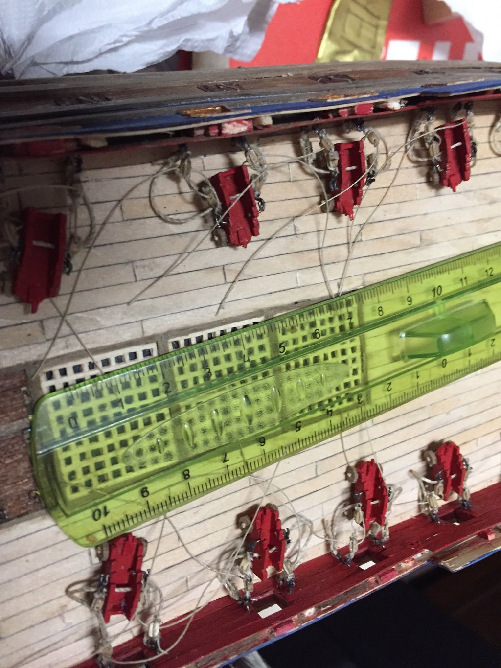

Come promesso: ecco le foto. Nulla di che: ho finito di montare le manovre delle carrette (ne manca ancora una, in cui si sta asciugando la colla). Ora devo fissare le carrette al ponte con una goccia di colla e trovare un modo per sistemare le cime dei paranchi.
Per sistemare le cime ho fatto una matassa di prova (l’ho fatta ad un cannone che sarà coperto dal castello di prua, in modo che anche fosse venuta male non sarebbe stato un gran problema). Considerando le dimensioni, il risultato mi sembra piuttosto soddisfacente

Le matasse di questo tipo è più facile farle incollando giro dopo giro su un cerchietto di carta (un po' più piccolo della futura matassa). La carta sotto il filo non sarà visibile. Poi incolli tutto insieme sul ponte.

Oppure: formi la matassa allo stesso modo, ma sul nastro adesivo doppia faccia, poi la impregni di vinavil, e una volta asciugata la colla togli la matassa dalla base.

Grazie per il consiglio! Comunque ho trovato un modo per farle senza ricorrere a pezzi di carta ausiliari: le ho arrotolate servendomi delle pinzette, e le ho fissate momentaneamente al ponte con uno spillo, attendendo l’asciugatura della colla. Viste le dimensioni della pinzetta, è un metodo che funziona su scale piccole come quella che ho usato io. Non penso vada bene con scale più grandi. Buon lavoro!
