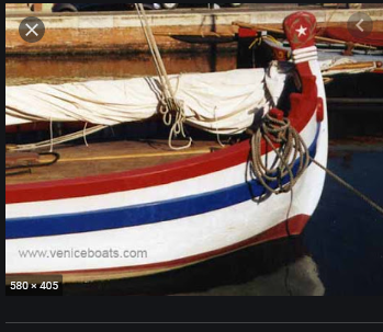

Vecchio 29-04-21, 03:04 PM   #12
Registrato dal: Dec 2014
Messaggi: 2,531
cervotto è un newbie...
Io ho sempre dipinto a pennello, a spruzzo devi avere bombolette o aerografo con compressore, ma le paranze hanno particolari che dovrai dipingere a mano, come le cubie e le cinte sui fianchi.

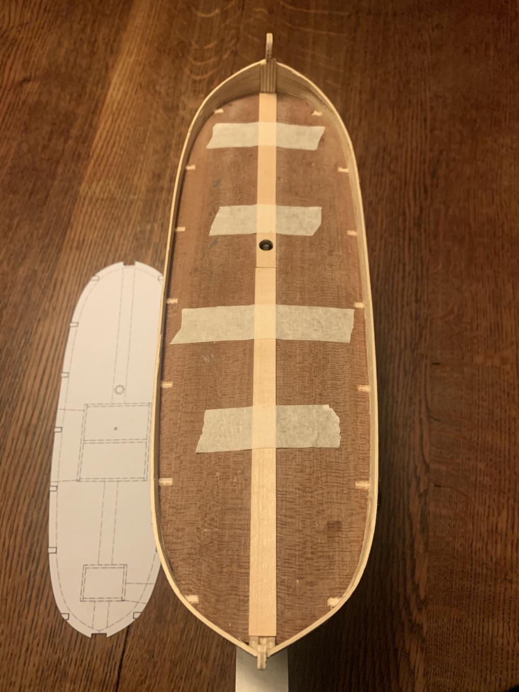

Vecchio 01-05-21, 11:27 AM   #13
Registrato dal: Jan 2018
Messaggi: 21
caracante è un newbie...
Iniziamo a dare uno sguardo alla coperta...Paranza Corel... primo modello-img_6924.jpgParanza Corel... primo modello-img_6923.jpg
caracante non è in linea   Rispondi quotando
Vecchio 03-05-21, 08:31 AM   #14
Messaggi: 21
Paranza Corel... primo modello-img_6939.jpgParanza Corel... primo modello-img_6937.jpg
Prove di posa del rivestimento della coperta
In questa scala le tavole della coperta devono/possono evidenziare i chiodi che le tengono infisse? Avete qualche immagine di. Una coperta di una paranza vera?
Grazie a tutti
Saluti

Vecchio 03-05-21, 11:48 AM   #15
Messaggi: 2,531
I chiodi del tavolato erano (sono) sempre coperti da tappi di legno (o altro materiale sintetico) perché non si rovinino. Ho trovato queste foto del tavolato e anche ingrandendole i chiodi non si vedono, su un modello poi dovrebbero essere invisibili. La terza è della Victory e anche sulla nave vera, foto scattata a un metro d'altezza, i chiodi sono praticamente invisibili.
