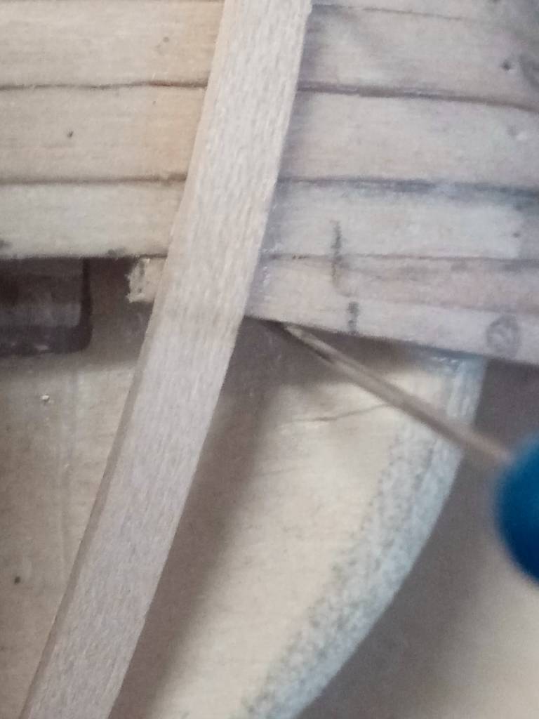

Continua la listellatura seppur lentamente. Prove di palellatura per acquisire esperienza. Consigli? Critiche? Complimenti? Ancora la President-img_20200628_165409.jpegAncora la President-img_20200628_165420.jpegAncora la President-img_20200628_165335.jpeg

Come primo fasciame può andare, però se tu avessi iniziato a rastremare fin dal terzo listello (rosso) ora non ti troveresti con quel "buco" (blù), la punta di tutti i listelli sarebbe arrivata normalmente fino alla ruota di prua a "mandolino".
Ciao cervotto!! Col secondo fasciame comincerò a rastremare subito dopo il primo listello, promesso!!

Cervotto dice bene, comunque non e' grave, sul primo fasciame tutto (o quasi) e' permesso .
Cervotto dice una cosa molto importante. e' bene che i corsi partano da poppa ed arrivino a prua.
PEr fare cio' oltre alla rastrematura, che e' assolutamente necessaria, io consiglio anche la piegatura di costa dei listelli, facilmente ottenibile con l'utilizzo del ferro da stiro. I listelli acquisiscono una forma ad "S" allungata che aiuta molto.
La palella e' fatta bene. Meglio pero' fatta sulla ruota di prua.
