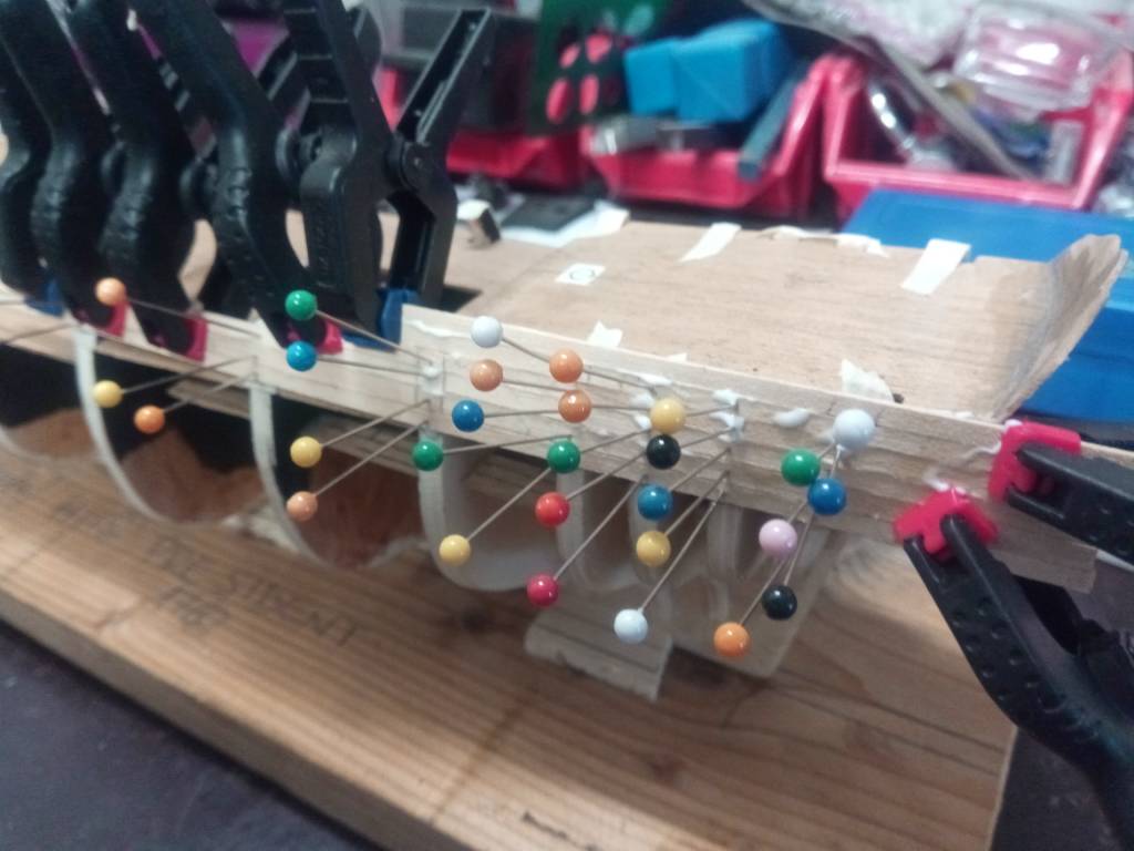

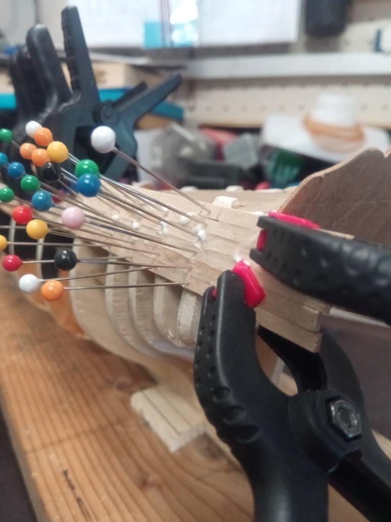

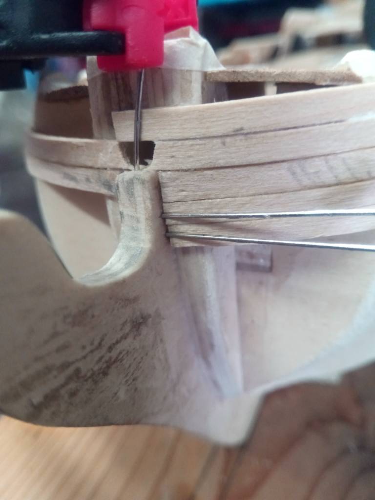

Spilli ne abbiamo??!!
Ancora la President-img_20200614_161630.jpegAncora la President-img_20200614_161641.jpegAncora la President-img_20200614_162033.jpegAncora la President-img_20200615_132225.jpegAncora la President-img_20200615_132236.jpeg
Inviato con il mio BV8000Pro - Scarica l‘app del Forum di Modellismo.net

Per il primo fasciame va benissimo, quando farai il secondo pero’ non andare dritto con i listelli ma cerca di seguire l’insellatura dei ponti.

Ciao, mi chiamo Massimo,volevo consigliarti,se me lo permetti,di elimare quele tracce di colla in eccesso quando la stessa é ancora fresca,io lo faccio con un pennellino bagnato,in quando la stessa asciugandosi diventa dura e quando vai per carteggiare lo scafo,tende a sporcare la carta vetrata facendole perdere efficacia...Buon proseguimento

Concordo con Massimo, elimina le traccie del vinavil, sia per evitare la rimozione in seguito e per evitare le sgradevoli "macchie" sul legno visibili
con pitturazioni trasparenti,
buon lavoro,
luponero

Il primo listello del primo fasciame le istruzioni mi dicono di posarlo parallelo la chiglia.

Infatti, la colla dovrebbe essere presente solo nei punti di incollaggio, cioé tra listello e listello, e tra listello e ordinata. Tu con il pennellino imbevuto con un po' d'acqua devi asportarla non spalmarla sul legno..
