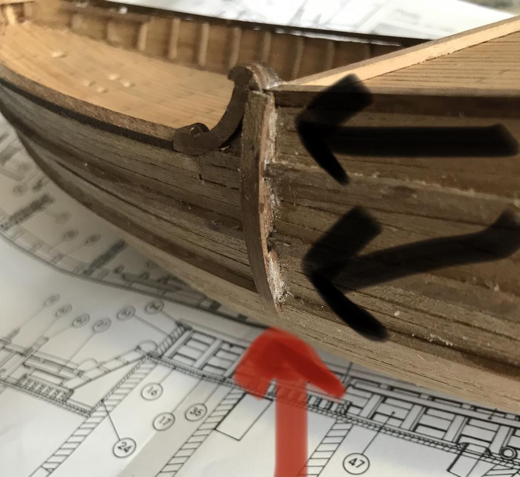

Per incollare il barabordo verticale (nella foto indicato con la freccia rossa) ho dovuto ricorrere al superattack, perché il listello proprio non ne voleva sapere di assumere la giusta curvatura.
Credo che per fare questo parabordo ci ho impiegato circa un paio d'ore
Tuttavia sono rimasti residui bianchi di colla, indicati nella foto dalle frecce nere.
Qualcuno saprebbe consigliarmi come eliminare questi residui bianchi? Ho provato con l'acqua ma non funziona granché.

Io proverei con frammenti di carta vetrata prima grossa e poi fine, tenuti con una pinzetta, lavorando in loco, in senso concorde alle venature del legno.
Però penso che sarebbe preferibile curvare prima il listello in maniera che segua la curvatura della fiancata e poi dopo averlo sagomato ed eseguito gli scassi incollarlo con vinilica.

puoi provare anche con un frammento di lama di cutter. Ne stacchi una sezione non ancora utilizzata (per avere un filo ideale) e lavorando a lama piatta dovresti farcela. Attento a dove va la punta: rischi di incidere la fiancata della nave

Il fatto è che questi listelli sono 1x3 ma sono un po’ duri.
Inoltre essendo il parabordo piuttosto corto non riesco a curvarlo facilmente.
@Rodolfo
Che intendi per “eseguire gli scassi” ?

Questi in rosso sono gli scassi, dove passano le cinte. Prima dovevi mettere in piega il listello bagnato, quando asciutto metterlo in posizione, penso che gli scassi già ci fossero.

il parabordo è costituito da 3 strati di listelli, 2 strati composti da piccoli pezzetti tra loro sovrapposti, che vanno a incastrarsi tra gli incitoni, e infine lo strato superficiale che ho incollato per intero e che copre strati inferiori e incitoni.
Trovo questo metodo alquanto scomodo, oltre che un po' antiestetico. Avrei preferito un unico listello più spesso (3x3) su cui praticare quei fori che mi sembra di aver capito si chiamino scassi, dentro cui far passare gli incitoni.
