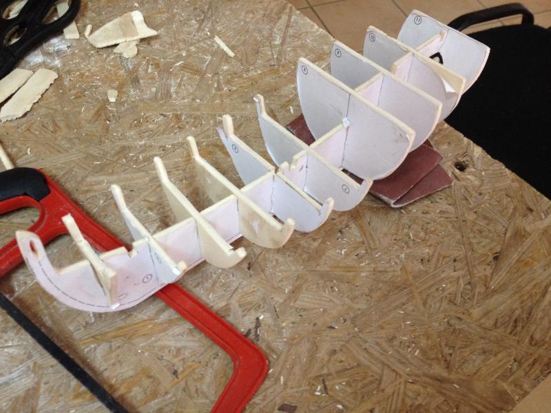

Salve,apro il mio primo WIP con questo modello che ho scelto in base al gusto personale e poi per un principiante mi è sembrato un buon inizio,premettendo che non ho mai lavorato il legno e non ho esperienze di nessun genere nel modellismo,queste sono delle foto che ho fatto tempo fà adesso sono un pò piu avanti ma non di tanto e a breve vedo di postare foto piu recenti,ho usato il compensato di pioppo proprio perchè essendo il primo modello volevo un legno più facile da lavorare e che non costi tanto,nel prossimo modello dato che pian piano mi sto attrezzando bene vedro di usare un compensato di maggiore qualità,adesso vorrei porre una domanda in quanto ho tagliato i ponti e quello di poppa mi sembra molto più piccolo del dovuto come possibile?

ciao e benvenuto a bordo.
non conosco nello specifico il tuo modello ma ho avuto a che fare con tanti piani di costruzione e spesso ho riscontrato degli errori. ricontrolla le misure anche facendo un coltrollo incrocoato con il modello scala 1:1 che dovresti avere in riproduzione nei piani; almeno io nei piani della Santa Maria ce l'ho. comunque è solo un ponte e in caso di errore nei piani fai sempre in tempo a rimediare. piuttosto io ti consiglio di fasciare lo scafo e poi installare i ponti, in questo modo puoi rinforzare il modello dal suo interno applicando garze o tela intrise di vinavil. buon lavoro.
Angelo
