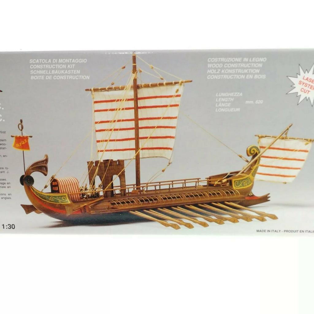

Alla fine ho ceduto ad uno dei tanti vizi che sospetto assalgano prima o poi molti modellisti: aprire un secondo cantiere.
Più di un anno fa infatti mi è stato regalato un kit della Mantua Model della bireme romana denominata Caesar... ma avevo un altro cantiere in corso e finora avevo resistito dal mettere due piedi in due staffe.
Ma visto il tempo che mi sta prendendo lo studio e la realizzazione delle manovre sul primo cantiere (che è il mio primo cantiere navale in assoluto), ho deciso... di aumentare l'entropia.
In realtà, a parte qualche piccola complicazione logistica, avere un secondo cantiere su cui "rilassarsi", in pausa dalle difficoltà del primo, forse non è del tutto sbagliato.
Per ora ho incollato semplicemente i primi pezzi della struttura (allego una foto giusto per dovere di cronaca), ma già ho incontrato le prime imperfezioni: il ponte, così ben preimpostato e pre-tagliato, ha richiesto qualche limatura in più, rispetto a quanto mi immaginassi, per incastrarsi sulla struttura. Penso comunque che lo incollerò solo dopo aver posato il primo fasciame.
Da altri post ho appreso che conviene verniciare di nero le ordinate, perché lo scafo ha delle aperture sulle fiancate e l'interno, se lasciato chiaro, potrebbe risultare visibile.
Credo poi che realizzerò diversamente le balaustre , come suggerito qui.
Credo anche che proverò a realizzare il rostro in maniera più realistica di quanto indicato dal kit.
Una cosa è certa: anche per questo kit dovrò fare tante ricerche per fare un lavoro realistico.
Qualsiasi consiglio è benvenuto

Per il momento posso solo dirti che in realtà è una bireme greca, non certo una nave romana, che erano ben più massicce. La torre vuole a prua, altrimenti toglierebbe vento alla vela; la vela di "dolone" poi detta civada vuole più piccola e il trevo di maestra più grande. Per il resto ne parleremo quando la costruzione sarà più avanzata.

Mi pare di capire che la Mantua Model proprio non ti piace...

La Mantua fa modelli semplici per principianti, senza troppe pretese ed esattezze, per qualcosa di meglio bisogna andare sulla Sergal o Panart, sempre distribuiti dalla Mantua model. Ma per iniziare possono andare, si prende la mano, si incomincia a capire i termini marinari ecc... poi si possono migliorare i modelli con l' esperienza e più conoscenze.
