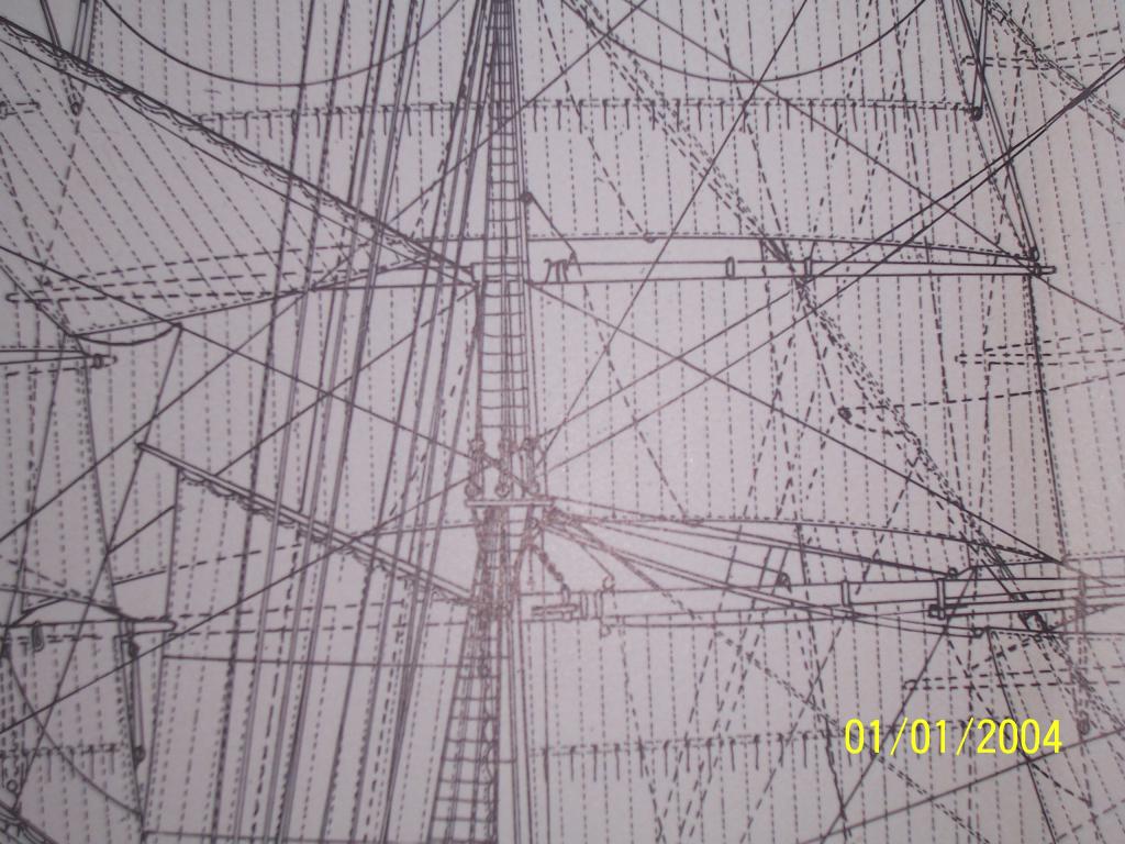

tornando per un momento alla questione bigotte sulla coffa dell'albero di trinchetto oggi ho controllato in modo più accurato i progetti fornitimi ed in effetti ve ne sono solo tre, però a quanto pare questa modifica l'ho fatta basandomi su disegni presenti su un fascicolo riguardante la storia del cutty sark ove vi erano presenti 4 bigotte e non tre... forse una svista di chi ha riportato sul disegno la sezione in questione o forse una personalizzazione voluta da chi l'ha disegnato non so:
Il disegno in questione, almeno secondo edizioni del prado, è presente nel libro "La leggenda del cutty sark" di Gerard Piouffre.
Ora se tale disegno sua stato fatto a memoria o se il tizio che lo fece soffriva di problemi di vista non lo so comunque penso proprio che lo lascerò così... il bello però è che sempre in quel disegno sulla coffa dell'albero di maestra ci sono solo tre bigotte e ne tornano 4 per l'albero di mezzana ma almeno al tempo per la coffa dell'albero di mezzana seguii il progetto fornito dalla del prado, non so quasi quasi ne metto quattro anche qui per parcondicio anche se questo significherebbe rifare il fermo di ottone delle bigotte... chissà cosa mi passava al tempo nella testa... ma forse nulla di troppo diverso da ora

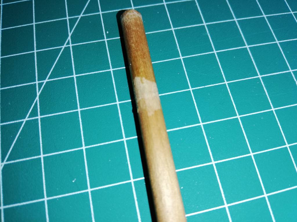

Comunque al di là delle bigotte sulle coffe oggi ho iniziato con i lavori di ripristino.
Sono partito da quelle che erano le criticità post traslochi ho quindi ripulito dalla colla i vari pezzi rimossi da sopra l'albero di mezzana:
ovviamente, seppur con molta cautela, non c'è stato niente da fare e la verniciatura s'è rovinata... unica consolazione è che non erano verniciati ma avevo usato un pennarello per ritocchi quindi, almeno in teoria, mi basta ritrovare quel pennarello e sperare che dopo quasi vent'anni funzioni ancora
