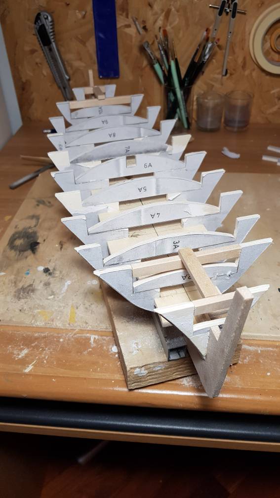

Ciao a tutti, dopo qualche mese di inattività apro un nuovo cantiere.
Si tratta del leudo della panart, già visto altre volte su questo forum.
Un bestione di 700mm che può dare a prima vista parecchie soddisfazioni.
I piani sono ovviamente originali e il modello sarà al 100% autocostruito.
Alcune immagini dell'avanzamento lavori.
A presto
DamianoLeudo Santa Lucia da piani Panart 1:30-20190114_231348.jpegLeudo Santa Lucia da piani Panart 1:30-20190114_231339.jpegLeudo Santa Lucia da piani Panart 1:30-20190114_230034.jpeg

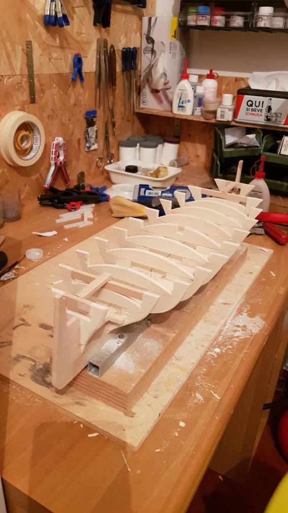

Aggiunti gli spessori di poppa e prua... li ho dovuti sagomare parecchio. La parte alta non l'ho incollata, dato che andrà tolta. Ho anche inciso le ordinate, dove poi andranno tagliate, cosi da facilitare il compito. Ora non resta che cominciare con il primo fasciame.
Leudo Santa Lucia da piani Panart 1:30-20190117_214644.jpeg
Inviato con il mio SM-G950F - Scarica l‘app del Forum di Modellismo.net

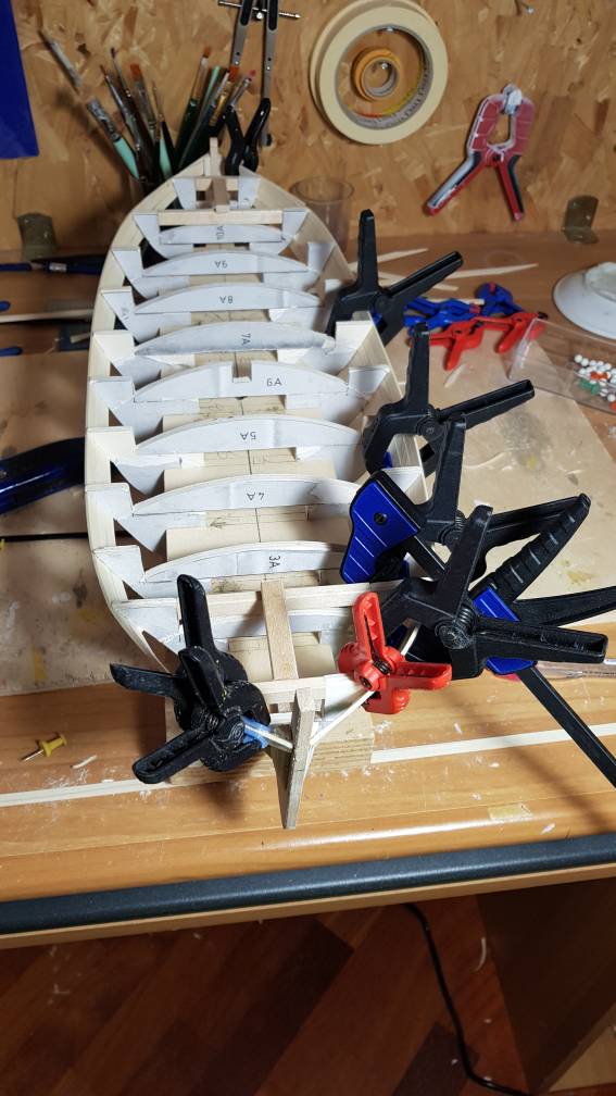

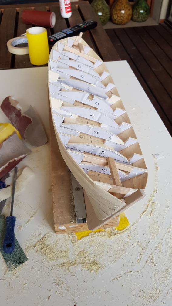

In assoluto il fasciame più bastardo che mi sia mai capitato... la linea cambia direzione 3 volte. Comunque si procede.
Leudo Santa Lucia da piani Panart 1:30-20190119_190520.jpegLeudo Santa Lucia da piani Panart 1:30-20190119_200103.jpegLeudo Santa Lucia da piani Panart 1:30-20190119_221253.jpeg

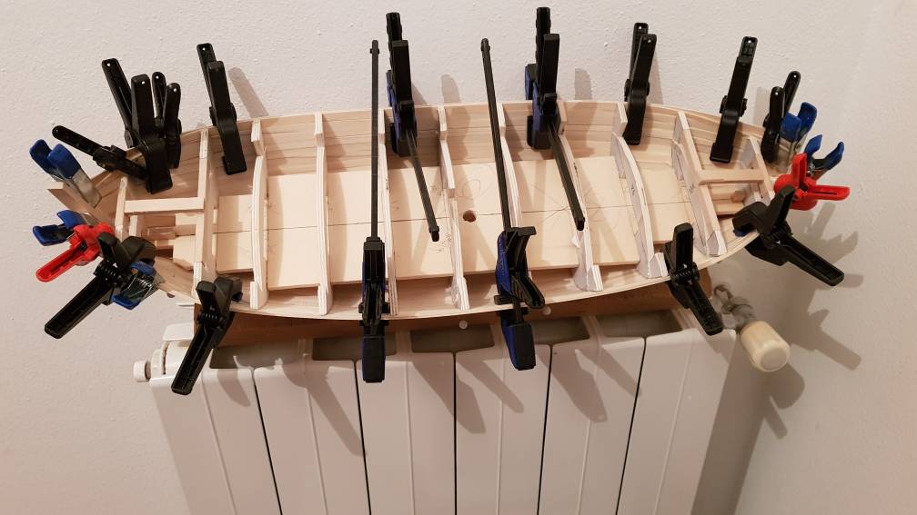

E vai di primo fasciame... questi morsetti comfort della LUX "santi subito" Leudo Santa Lucia da piani Panart 1:30-20190121_201837.jpegLeudo Santa Lucia da piani Panart 1:30-20190121_233103.jpeg

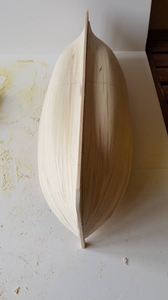

Vecchio 05-02-19, 02:52 PM   #14
Registrato dal: Sep 2016
residenza: Ravenna
Messaggi: 157
davi1978 è un newbie...

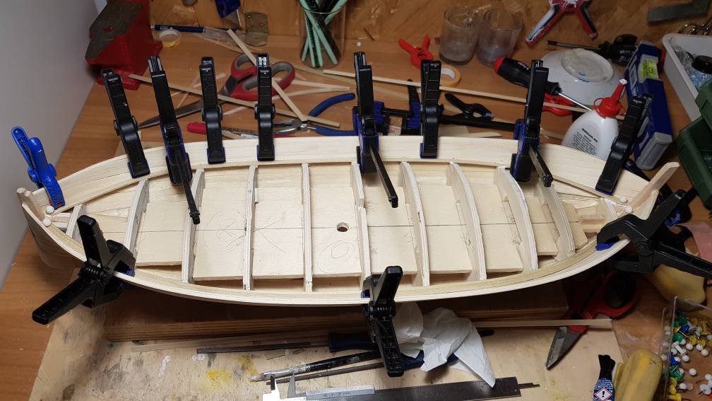

Sono andato avanti con lo scafo. Finito il secondo fasciame e data una prima levigatura.
Allegato 3190998

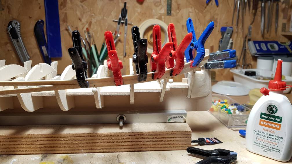

Per la parte esterna del ponte, che deve combaciare perfettamente alla sponda, non riuscendo a piegare in maniera trasversale un listello da 2x6, ne ho presi 3 da 2x2 e li ho incollati in posizione e levigati. Direi venuto bene.
Leudo Santa Lucia da piani Panart 1:30-20190202_160102.jpeg
Leudo Santa Lucia da piani Panart 1:30-20190202_171212.jpeg
