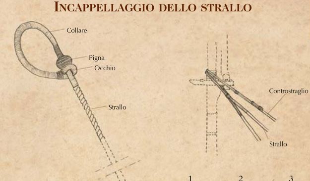

Si Willy, devi fasciarla utilizzando un filo piu' sottile, solitamente io utilizzo il filo con il quale ho formato i tre trefoli che in seguito formano la sartia, devi fasciarla per la parte del cavo che è a contatto con il legno (leggermente piu' abbondante in lunghezza) solitamente parto fasciando la parte che mi serve per fare l'anello che passerà in cima al tronco dell'albero passando dal foro della coffa, la parte dell'anello la puoi realizzare facendo una legatura piana lasciando ancora un paio di cm di cavo fasciato verso il basso (dovrai "fasciare" 4/5 cm di cavo per realizzare l'anello e altre parti fasciate del cavo) il sistema per farlo quello che preferisci, parti con il piu' semplice e valuta la fasciatura che ti viene (devi farla stretta, senza che si veda la sartia che hai fasciato)

io solitamente fascio tutti i cavi che compongono le sartie (non solo la prima...) per la parte interessata alla gassa (anello) e la calata, il filo che utilizzerai per fasciarle non è che fa aumentare "sensibilmente" lo spessore, anzi se lo tiri/stringi bene il cavo nella parte fasciata tende a diminuire lo spessore

In pratica Willy in quasi tutte le condizioni dove il cavo delle manovre è a contatto con legno od altri cavi si tende a "fasciarlo" per proteggerlo dalla corrosione/logoramento d'attrito, ti allego un po' d'immagini esempio, ricordati di vedere libro "modelli navali" del Curti nel quale sono riportati tantissimi esempi e spiegazioni in merito,

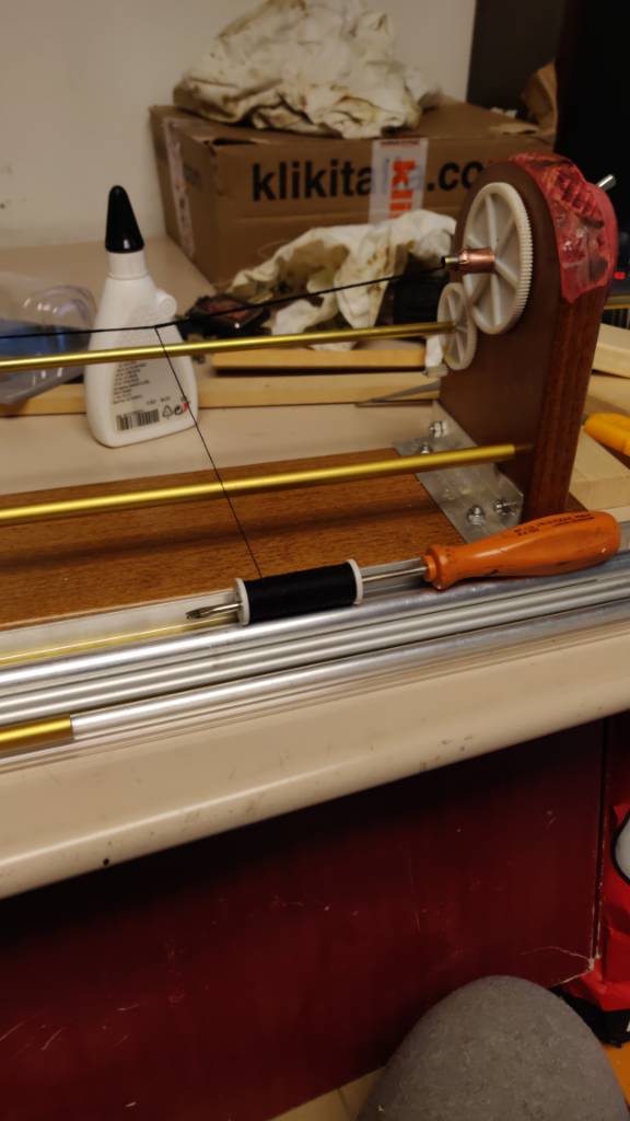

Non pensiate che in questo periodo me ne sono stato senza far nulla...anzi...mi sono guardato in giro, ho fatto un pò di ricerche sul web, ho spudoratamente fatto opera di sciacallaggio rubando idee a destra e a manca, ho investito qualche euro in ingranaggi e ferramenta; per ultimo ho ravanato un pò in laboratorio alla ricerca di resti di legno ed altro e poi sono partito...
Ci eravamo lasciati con il problema della fasciatura dei cavi per cui, senza voler spendere troppe risorse, aiutandomi con quello che ho trovato in rete ho costruito questo "Franckestein" delle fasciatrici
Allegato 372979
Inviato con il mio ONEPLUS A6000 - Scarica l‘app del Forum di Modellismo.net
Willy48 07-11-20 05:39 PM
A questa struttura ho applicato degli ingranaggi di plastica, non l' ho motorizzata (ancora) ma manualmente sembra funzionicchiareAllegato 372980

Ho fatto anche il video ma non riesco a postarlo...
Comunque ci sto prendendo mano e gusto a fasciare...

Spero che non te la sia presa a male, ma dovevo assolutamente risolvere sto problema della fasciatura dei cavi e il tuo congegno mi sembrava un lavoro molto ben fatto. Ho infatti realizzato anche l' equipaggio mobile come il tuo con la spoletta che però funziona male, gira poco e crea dei sormonti di cavo notevoli...
In pratica, mettere il rocchello col peso ed accompagnarlo con la mano è stato l' unico compromesso funzionante...
