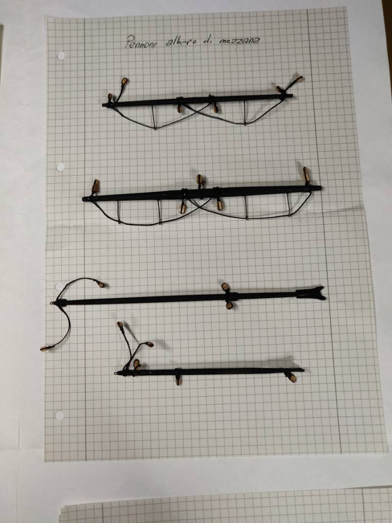

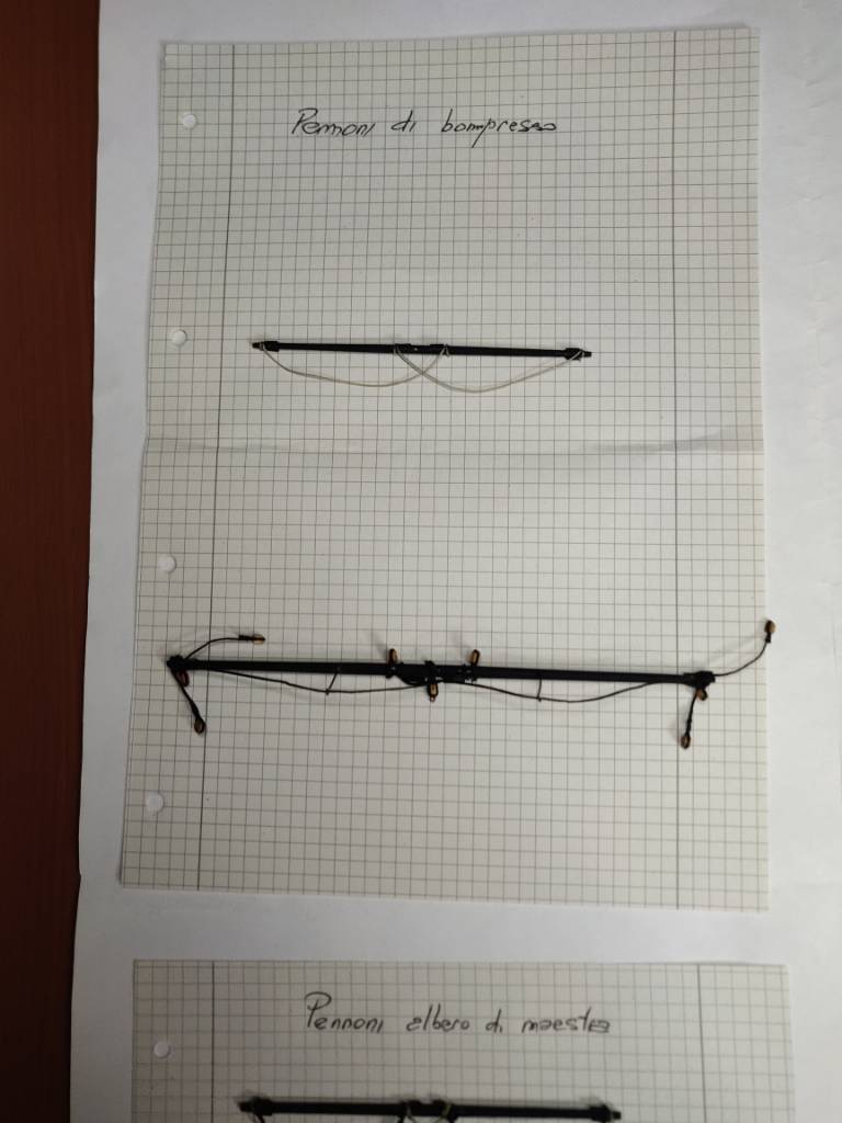

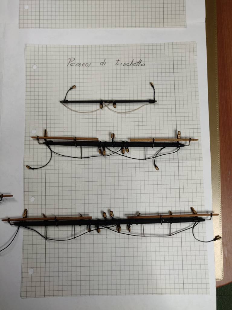

Anche i pennoni, tra bozzelli di tutti i tipi, vanno in archivio...Allegato 368116Allegato 368117Allegato 368118Allegato 368119Allegato 368120
Inviato con il mio ONEPLUS A6000 - Scarica l‘app del Forum di Modellismo.net
