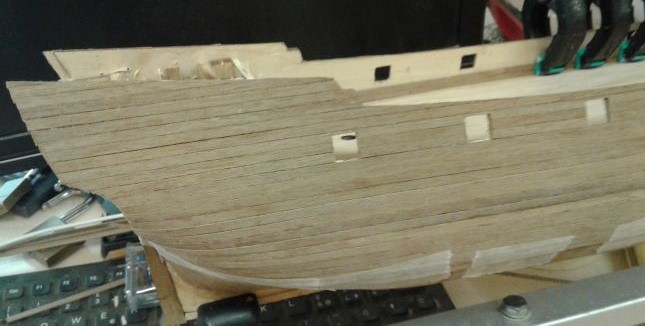

Avevo accantonato il modello da alcune settimane poi , riprendendolo , mi sono accorto che lo scafo si era solidificato in maniera soddisfacente , evidentemente avevo usato talmente tanta colla vinilica nei riempimenti che occorrevano molti giorni per avere una totale essiccazione , quindi ho ripreso la mia bombarda salvandola dal cassonetto nel quale era destinata . Ho deciso però di posare un ulteriore strato di fasciame , in verticale , per avere più robustezza ed essere tranquillo nel proseguimento dei lavori , ecco come si presenta attualmente la bombarda .
Mauro

Vecchio 10-08-18, 08:25 PM   #5
L'avatar di Nick51
Registrato dal: Feb 2017
Messaggi: 1,130
Nick51 inizia ad ingranare.
Benissimo ottimo salvataggio

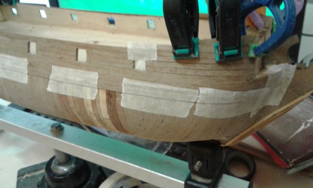

Proseguo con il terzo fasciame , quello definitivo !!!
Mauro

Vecchio 13-08-18, 02:34 PM   #7
L'avatar di Nick51
Messaggi: 1,130
Ciao buona segatura sbaglio?! O vai senza chiodi?
Vecchio 13-08-18, 06:54 PM   #8
L'avatar di maurino
Registrato dal: Dec 2007
residenza: genova
Messaggi: 1,587
maurino è un newbie...
Ciao Nick , non sbagli , il secondo fasciame ( ma nel mio caso è il terzo ) lo poso usando colla vinilica a presa rapida ed aiutandomi con lo scotch di carta per tenerlo in posizione .

Vecchio 20-08-18, 10:58 PM   #9
L'avatar di maurino
residenza: genova
Messaggi: 1,587
Prosecuzione della posa del fasciame ....

Vecchio 22-08-18, 11:26 PM   #10
L'avatar di sam_59
Registrato dal: Mar 2011
Messaggi: 2,288
sam_59 inizia ad ingranare.
ciao Mauro,
che legno stai usando per il 3° fasciame?

Vecchio 23-08-18, 11:06 PM   #13
L'avatar di maurino
residenza: genova
Messaggi: 1,587
ciao Mauro,
Ciao Sam , il terzo fasciame è in legno di noce ( ne avevo un pò "a magazzino" ) ma non basterà per tutto lo scafo che comunque verrà dipinto . Nella parte bassa , vicino alla chiglia , stò mettendo un legno più chiaro che verrà coperto prima dalla vernice e poi dalle lastre di rame .
Mauro
Vecchio 23-08-18, 11:11 PM   #14
L'avatar di maurino
residenza: genova
Messaggi: 1,587
Originariamente inviata da Secondo mozzo Visualizza il messaggio
Mi è partita la risposta.... Chiedevo: interessante la soluzione del terzo fasciame.
Inviato con il mio D5103 - Scarica l‘app del Forum di Modellismo.net
Quella del terzo fasciame è stata una necessità ( oltre che uno spreco di listelli , tempo , colla etc.etc. ) in quanto non mi fidavo completamente della robustezza dello scafo ........ problema risolto ottimamente con un piccolo sovrapprezzo , proprio come avrebbero potuto fare con il ponte autostradale della mia città certi avidi pezzi di m....a !!!

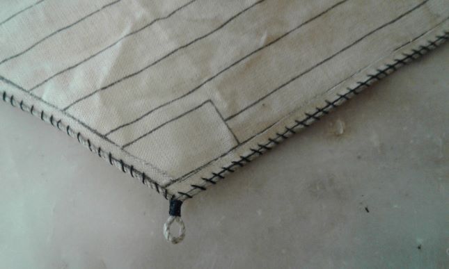

Vecchio 25-08-18, 12:20 PM   #15
L'avatar di maurino
residenza: genova
Messaggi: 1,587
Tra un listello e l'altro sto procedendo con la velatura , solitamente mi preparo le vele partendo da zero , in questo caso il kit le fornisce stampate , solo da ribordare . Mi limiterò alla cucitura del gratile senza cucire ferzi e rinforzi , che sono stampati , non sapendo cucire a macchina faccio tutta la cucitura a mano , evitare la cucitura dei ferzi mi accorcia il lavoro di parecchio .
Mauro
