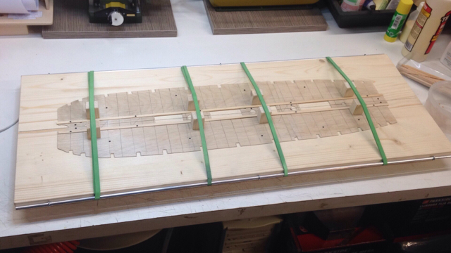

HMS VANGUARD 1787 ( piani Amati - Victory Models )-img_0669.jpgHMS VANGUARD 1787 ( piani Amati - Victory Models )-img_0670.jpgHMS VANGUARD 1787 ( piani Amati - Victory Models )-img_0671.jpgHMS VANGUARD 1787 ( piani Amati - Victory Models )-img_0674.jpg
Chiglia e ordinate tagliate da un foglio di compensato di betulla aeronautico, 8 strati.
Incollate con Titebond e posizionato ponte inferiore.

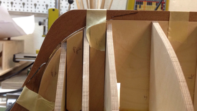

Ruota di prua, modificata rispetto a quanto proposto dai piani Amati, preso spunto dal Bellona

Prove di posizionamento ruota di prua è falsa chiglia

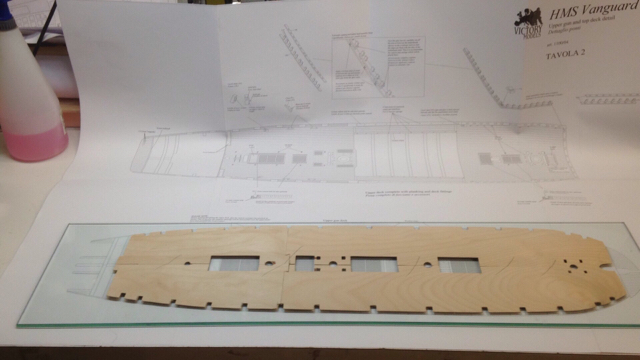

Ponte superiore dei cannoni ricavato da compensato di betulla aeronautico da 1mm

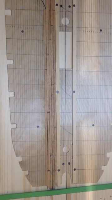

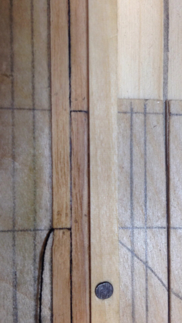

Si noti la squadratura del ponte è la tracciatura dello schema di posizionamento del tavolato, 1 ogni 4

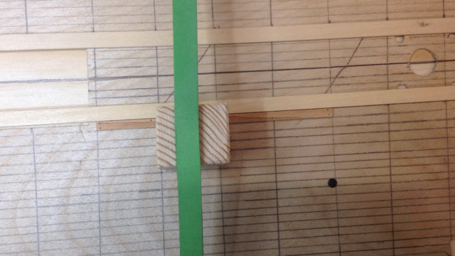

Vecchio 04-01-18, 02:27 PM   #11
L'avatar di Valter64
Registrato dal: Mar 2016
residenza: Prato
Messaggi: 401
Valter64 è un newbie...
HMS VANGUARD 1787 ( piani Amati - Victory Models )-img_0713.jpgHMS VANGUARD 1787 ( piani Amati - Victory Models )-img_0712.jpgHMS VANGUARD 1787 ( piani Amati - Victory Models )-img_0715.jpgHMS VANGUARD 1787 ( piani Amati - Victory Models )-img_0716.jpg
Tavole ricavate da listelli di Tanganika 1x3mm, assumendo il tavolato originale con lunghezza di 20 piedi a tavola, la scala 1/72 ci impone una lunghezza di 84mm circa
Valter64 non è in linea   Rispondi quotando

Vecchio 04-01-18, 02:30 PM   #13
residenza: Prato
Messaggi: 401

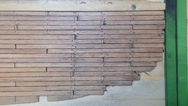

Filo di poliestere 0,1mm per simulare la calafatura

Prime tavole posizionate e prova di simulazione “ aspetto vissuto “
