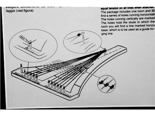

Mi sono un attimo arenato sulle sartie:
se non capisco male, le sartie vanno incappellate sul colombiere a coppie dallo stesso lato. Nel caso di sartie dispari, una andrà accoppiata con l'omologa del lato opposto dello scafo (la dispari è quella più a prua o più a poppa?...).
Se questo è corretto, mi domando come usare il telaio per griselle che si trova in commercio (allego foto) e che mi sembra molto utile per assemblare in comodità e con precisione sartie e griselle: avendo io già assemblato gli alberi con le coffe non potrei più infilare le sartie assemblate sul telaio. A prescindere dal fatto se vi piace o meno l'utilizzo del telaio, mi sfugge qualcosa? O c'è qualche escamotage?
Infine, qualche dubbio sull'ordine di assemblaggio consigliato. Mi confermate questo?
1) Legare le bigotte alle landre
2) Fissare le landre allo scafo e ai parasartie
3) Incappellare le sartie sul colombiere (e quì si innesta il dubbio di cui sopra)
4) Utilizzare dei distanziali provvisori per tenere alla corretta distanza la bigotta di landra (già legata alla landra) con la bigotta di sartia "libera"
5) Legare la bigotta di sartia alla sartia
6) Legare le bigotte rimuovendo i distanziali provvisori
7) Procedere con le griselle
GoldenStar, 30 anni dopo-sartie-1.jpg   GoldenStar, 30 anni dopo-sartie-2.jpg   GoldenStar, 30 anni dopo-telaio.gif
testadicactus non è in linea   Rispondi quotando

Io non ho mai usato il telaio per tendere le sartie, che mi pare vada bene solo per sartie pari. Per le sartie dispari si lega una all' altra come in figura, oppure si passano davanti al colombiere e si uniscono legando un tratto di cavo dietro per formare l' anello del cappellaggio.

Ok, ma la mia domanda è: chi usa il telaio lega le sartie così preparate sull'albero "nudo" e solo dopo ci monta la coffa attorno?!? Oppure apre l'occhiello formato dalle coppie di sartie e lo richiude dopo l'installazione sul colombiere? Altrimenti non capisco quando si possa utilizzare il telaio...
Vecchio 12-02-19, 01:13 PM   #74
Registrato dal: Dec 2014
Messaggi: 2,531
cervotto è un newbie...
Con il telaio le sartie sono già pronte, anche già con griselle, sull' albero ci devono essere solo le barre costiere sopra le maschette, tutto il resto viene montato dopo, altrimenti sarebbe di intralcio nel mettere le sartie già pronte. Dopo si mettono le barre traverse, poi la coffa e la testa di moro.
