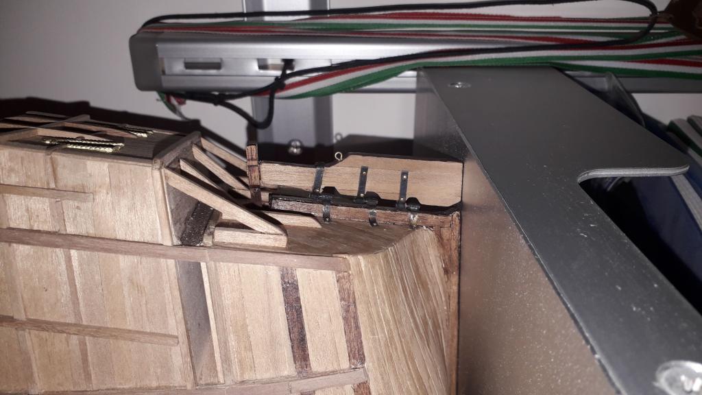

Questa è una carrellata di immagini del mio lavoro. Ovviamente per i modellisti esperti e raffinati le mie possono essere soluzioni estremamente rozze però questo è il mio primo modello e quindi chiedo comprensione.
p.s. il refe nero da 1 mm non è presene nel kit perciò io l ho tinto con una vernice acrilica (occhio all'attack che ci lascia una sorta di polverina bianca molto sgradevole)

Spero si riesca a vedere bene
Santa Maria Amati di Gabri-img-20200327-wa0049.jpg   Santa Maria Amati di Gabri-img-20200327-wa0046.jpg   Santa Maria Amati di Gabri-img-20200327-wa0044.jpg
Santa Maria Amati di Gabri-img-20200327-wa0042.jpg   Santa Maria Amati di Gabri-img-20200327-wa0040.jpg
