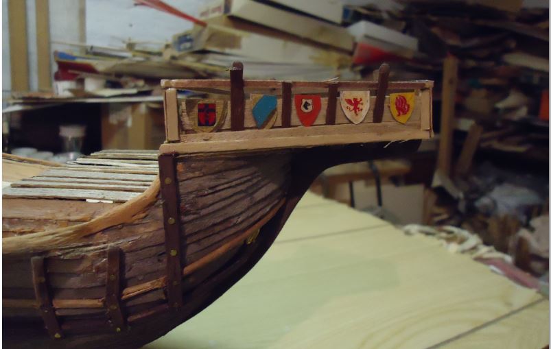

Salve a tutti dopo aver terminato il primo fasciame della mia Santa Maria Amati (penando non poco) mi trovo ad affrontare la posa del secondo fasciame. Nel primo fasciame la problematica maggiore è stata attribuita alla forte curvatura di costa (di taglio) che i listelli dovevano avere per soddisfare alla forte curvatura dello scafo della Santa Maria.
Ora il mio dubbio principale è come riuscire a conferire la tanto agognata curvatura di costa ai sottilissimi listelli del secondo fasciame (che ovviamente ho provveduto a segmentare per conferire la presenza delle tavole) evitando che si spezzino?
E poi come posso fermare i listelli dal momento che nel primo fasciame ho fatto ricorso a tecniche di fissazione piuttosto brutali con le puntine da disegno?

Ciao Gabri, forse per piegare di costa ti sarebbe convenuto prima piegare rastremare e poi tagliare a segmenti.
I listelli li puoi fermare con morsetti ricavati ad oc con fil di ferro armonico, oppure ti prendi qualche chiodino da ufficio, di quelli col funghetto di plastica, una volta posizionato il listello, pianti il chiodino sul primo fasciame in adiacenza al listello del secondo e con la testa di plastica del chiodo stesso fermi i listelli del secondo fasciame, ciao e buon lavoro.

Ciao, sullo Sloup mi sono trovato nella tua stessa condizione, ovvero forti curvature di costa.
Il buon Sergio60 mi ha indicato una tecnica proficua ma necessita assolutamente della tracciatura dei corsi sul primo fasciame.
L'operazione di tracciatura la farei a prescindere in quanto ti aiuta a capire dove e come andranno i corsi e correggerai le tracce per avere la massima simmetria, prima della posa in opera del secondo fasciame.
Partendo quindi dalla traccia di un listello sul tuo scafo o la rilevi con dello scotch da disegnatore e la apponi sul listello da tagliare a misura oppure adatti man mano il listello del secondo fasciame affinché "faccia scopa" con essa.
Resta inteso che una volta portato a misura il listello dovrai bagnarlo e alla bisogna correggerlo con il calore.
Venendo alla posa, io a prua ho usato una molletta in metallo nera, puntavo il listello e man mano (con colla già stesa sul primo fasciame) appuntavo altre puntine in corrispondenza delle ordinate sottostanti; ovviamente le dovresti trovare con facilità in quanto per la tracciatura dovrai segnartele.
Se occorre, per premere meglio, crei degli spessori sulla puntina.
Spero di essere stato abbastanza chiaro, oppure passa sul wip del mio Sloup, trovi le foto della tecnica di Sergio

Non capisco cosa intendi per "curva di costa", metti qualche foto così ci capiamo meglio. Il primo listello è retto e curva a destra (o sinistra) il secondo segue la curva, sormonta il primo e va rastremato, il terzo sormonta il secondo e va rastremato e così di seguito 1) Nella seconda foto si vede bene che i listelli seguono la curva del primo e sono rastremati, non vi è nessuna "curva di costa"2) La Santa Maria segue questa regola e non ha "curve di costa"3) Mi pare di averti già mandato immagine della Cocca Francese, che ha curve ben più "spinte" delle altri navi e non vi è alcuna "curva di costa", i listelli seguono la curva dal primo all' ultimo. Metti foto così vediamo cosa è questa "curva di costa".
