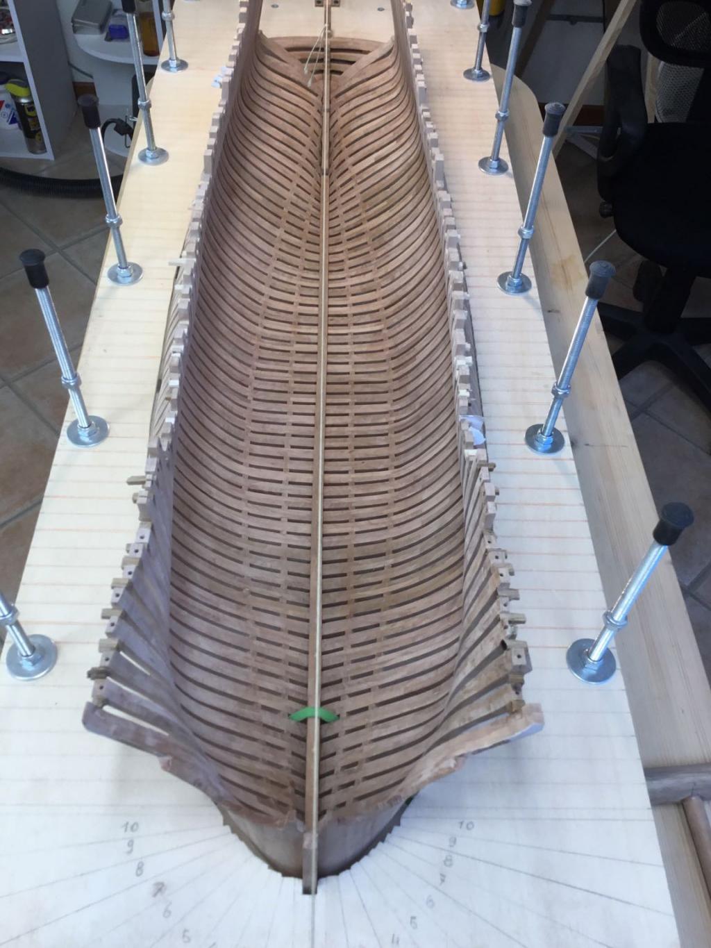

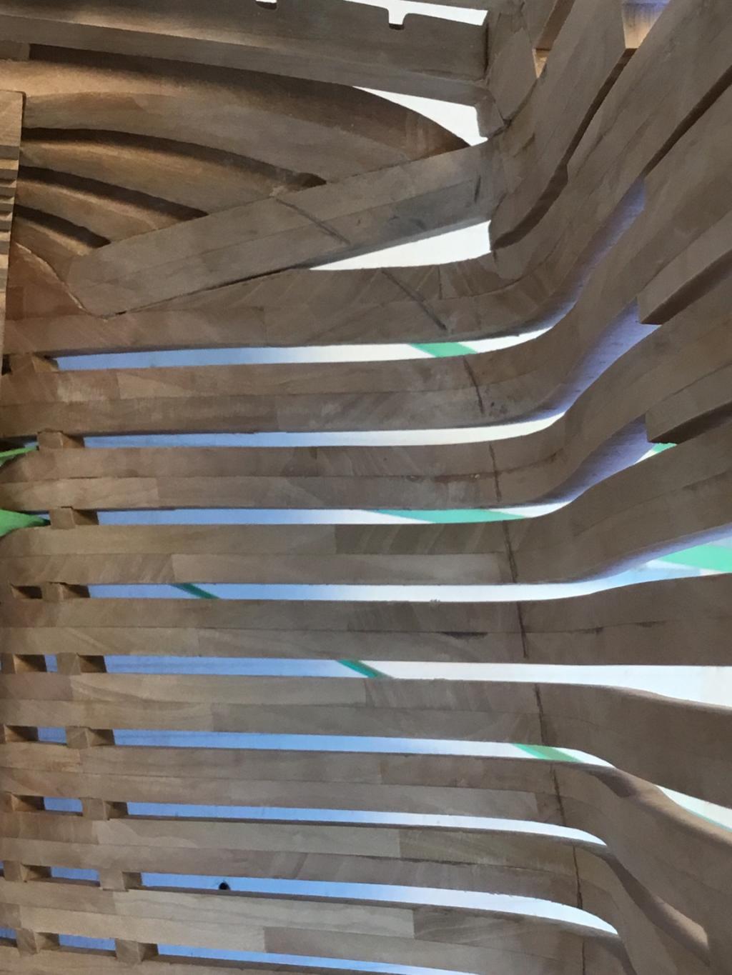

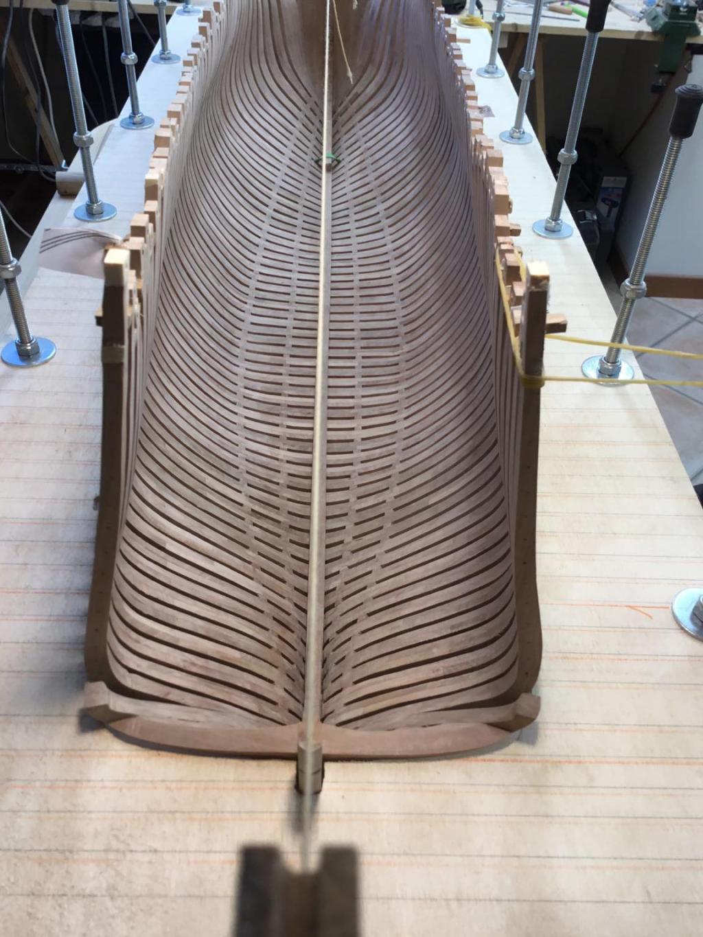

Prestantini e paramezzale non li fissare, altrimenti di danno fastidio quando levighi l'interno, rischieresti di danneggiarli, la dima la puoi togliere previo incollaggio di listelli nella parte eccedente degli scalmi, così non avrai problemi a tracciare col truschino, se non li hai, preparati una morsa per il dritto di poppa e una per la ruota di prua, saranno quelle a tenerti fermo e a squadra il modello, poi devi portare a misura dapprima la parte esterna, solo dopo porterai a misura l'interno, se non li hai ancora messi, devi mettere gli imbuoni dove le costole saranno tagliate o assottigliate per le aperture delle cannoniere, così levighi tutto insieme, per i dormienti, aspetta a metterli, li metterai dopo avere aperto le cannoniere, perchè ci sta che ti diano noia per posizionare le soprassoglie, poi, mettiti due ingrassatori ai gomiti ed ogni tanto ingrassali.
Originariamente inviata da Azzio1973 (Messaggio 1427377)
Ciao a tutti e felice anno nuovo, ho terminato gli zappoli e ho poggiato provvisoriamente i prestantini e il paramezzale per vederne l’insieme.....il tutto non è perfetto e si vede, alcune imperfezioni ed errori evidenti ci sono, ma siccome il tutto si avvicina a quello che avevo immaginato, lo prendo per buono....[emoji6]
C’è ancora da scartavetrare all’interno dello scafo e l’esterno è ancora grezzo, ma non credo ci sia un grosso margine di miglioramento.[emoji848]
Ho trovato un buon sistema per zappolare, ma troppo tardi purtroppo, sarà per la prossima [emoji41]ciao!
Allegato 315537
Allegato 315538
Allegato 315539
Allegato 315540
Allegato 315541

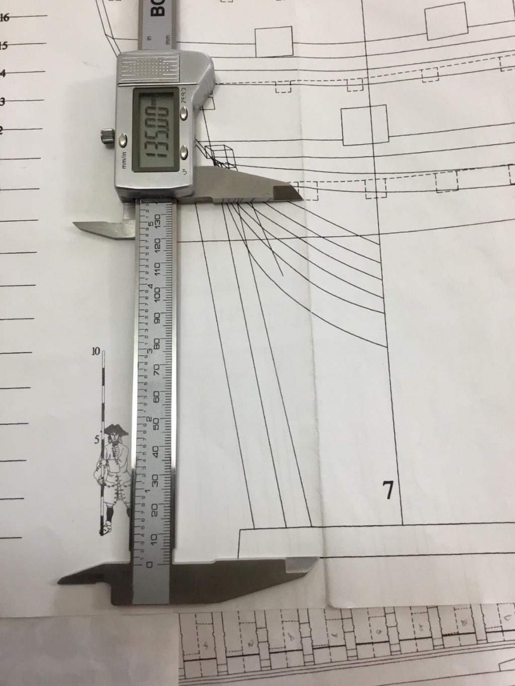

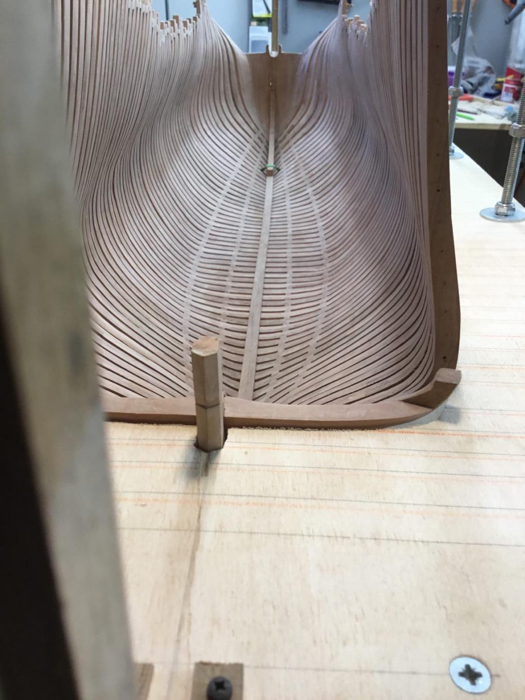

Qualcuno mi Sa gentilmente aiutare, secondo ciò che rilevo io dai piani di carpenteria, la parte alta del dormiente a mio avviso, dovrebbe essere quella che posto con la fotografia, ovvero, parte alta a pari con la parte sopra del terzo gaisone.
Se guardò invece tutti i lavori a partire da Delacroix a franuvolo a Flenghi, per tutti la parte SOTTO del dormiente è a pari con la parte sopra del gaisone.
Non posso pubblicare le foto d’altri per ovvi motivi ma se qualcuno ha capito gradirei un aiuto[emoji848][emoji848][emoji847][emoji847][emoji51]
Sicuro che i grandi abbiano ragione, ma a me non torna.....🧠🥺
Allegato 321836Allegato 321837
Nick51 03-03-19 09:12 PM
Veramente quel calibro non mi fa vedere il disegno e non conoscendolo potrei fare solo supposizioni secondo una mia logica , il dormiente va a rinforzare il ginocchio delle costole ed i bagli poggiando su di esso completano il gioco.il disegno mi sembra che mostri 3 gaisoni mentre il tuo scheletro ne ha quattro scusami non vorrei imbrogliare ancora di.piu.le carte ciao
Nick51 03-03-19 10:09 PM
Ripensandoci : mettere il dormiente proprio al ginocchio è un lavoraccio perché bisogna sagomarlo e non penso che lo facessero nella realtà penso quindi che la soluzione di franuvolo e gli altri sia quella piu pratica
Azzio1973 04-03-19 07:21 AM
Ciao nik, grazie per l’interessamento, tranquillo, i gaisoni sono 4 ed è corretto, la mia perplessità nasce dal fatto che rilevando le quote dalla planimetria, il dormiente verrebbe troppo basso, mentre per andare giusto deve alzarsi un mezzo cm più in alto per capirci. dato che in quel punto poi col tavolato tutto collimerebbe correttamente.
Ciò che non mi spiego e perche la planimetria lo indichi li, e se le mie misure non sono corrette.
Detto questo il sig. Delacroix mi ha già risposto dicendomi di non preoccuparmi e di alzare leggermente il dormiente per portarlo alla quota spiegata anche nel primo volume del 74.
Detto questo il chiarimento mi serviva per capire, siccome sono “nabbo “ e mi affido praticamente ai piani di carpenteria, volevo sapere se a volte invece bisogna andare secondo criteri stabiliti[emoji6]grazie collega
