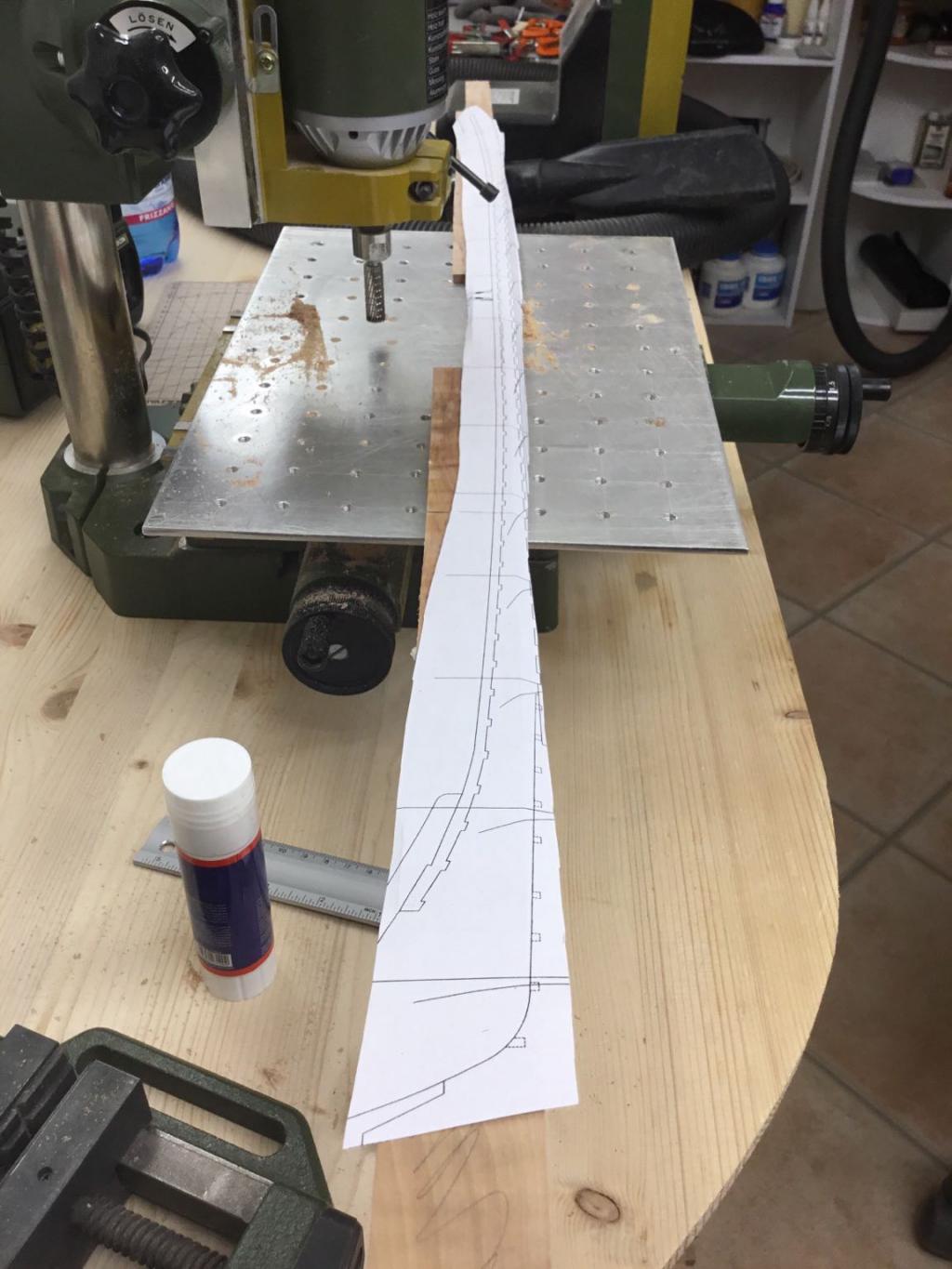

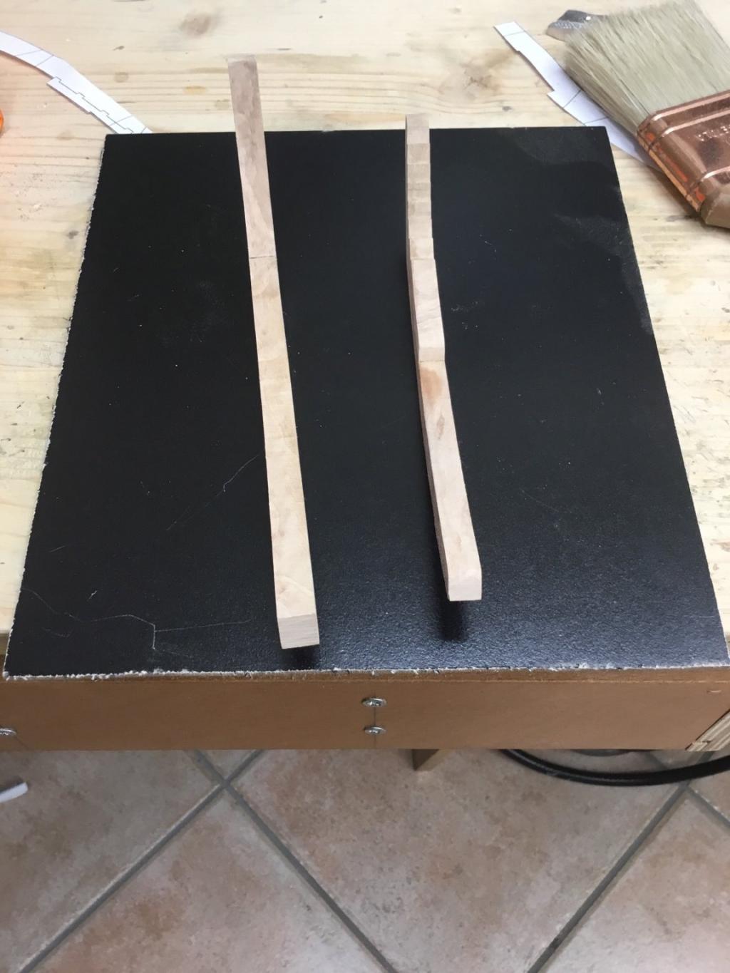

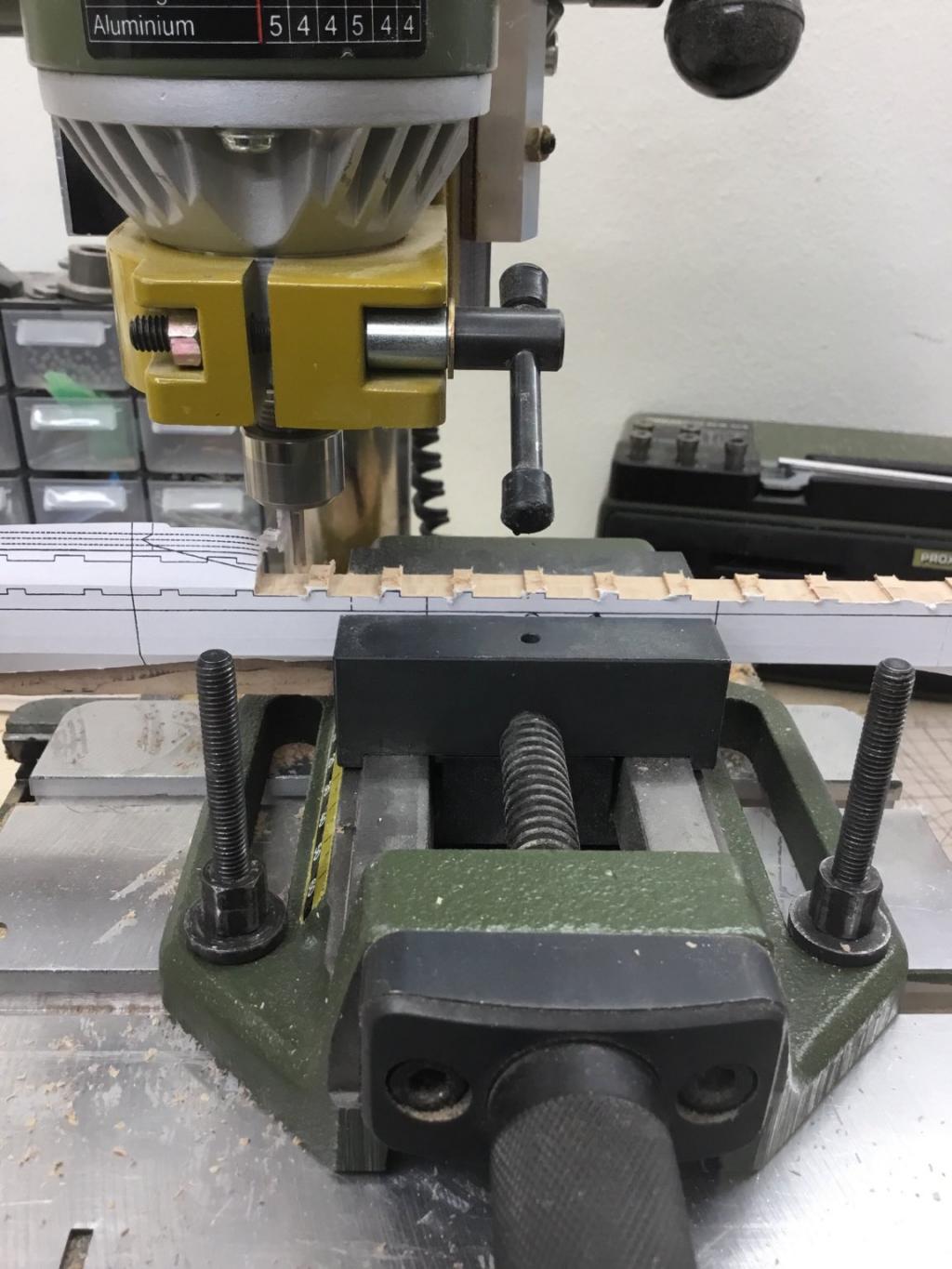

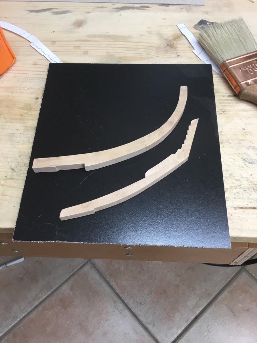

Azzio1973 22-04-18 11:31 PM
6 allegato(i)
Buonasera a tutti!
Oggi approfittando di una mezza giornata libera ho realizzato i due prestantini...
Allegato 295985
Allegato 295986
Non hanno presentato particolari difficoltà, se non per le palelle a dente per le quali mi sento ormai sufficientemente sicuro e la rastrematura che hanno verso poppa e prua.
In quello di poppa non mi convince tanto la venatura del pezzo che poggerà alla pettiera, ma gira di qua, gira di la, o veniva controvena sulla palella, o veniva controvena contro la pettiera...va bhe lo prendo per buono[emoji6]
Poi ho abbozzato il paramezzale, tanto prima o poi mi servirà, ho recuperato un po’ di sfridi e via...🤪
Allegato 295987
Allegato 295988
Per adesso smetto, domani sera vedrò se sarà venuto fuori un paramezzale “buono”oppure un buon innesco per la griglia con gli amici...[emoji23][emoji23]
Allegato 295989
Allegato 295990
Si può fare meglio, ma forse anche peggio![emoji6]
Notte a tutti!
