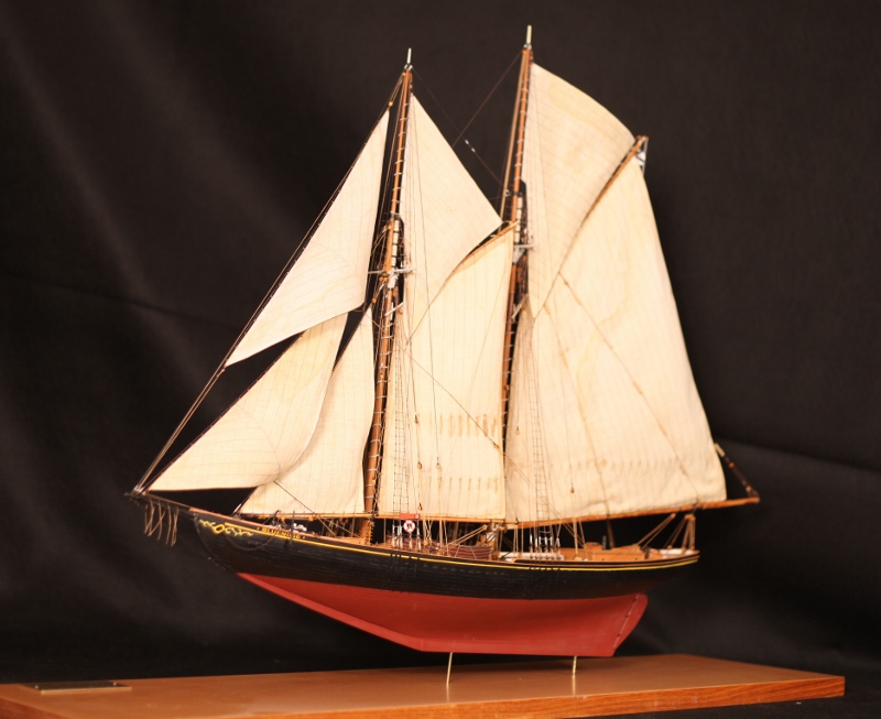

ciao Gianni
sono perfettamente in accordo con te , non capisco cosa diavolo vuol fare.
se ti può consolare la foto del mio Bluenose fatto sulla base dei piani originali canadesi
ciao ENRICO
