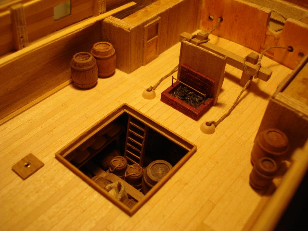

Vecchio 17-07-17, 11:54 AM   #45
Registrato dal: Jul 2014
Messaggi: 61
marmo inizia ad ingranare.
Ciao a Tutti!
in questo post vi illustro il lavoro fatto sul ponte principale. Prima ho studiato la sagoma corretta con un cartoncino con il quale ho anche deciso che l'apertura verso il ponte inferiore sarebbe stata una sola come previsto dai piani di Gay. Ho per un pò valutato l'idea di fare una seconda apertura più a poppa ma alla fine ho preferito puntare alla fedeltà rispetto ai piani costruttivi. Ho curato la curvatura del ponte incollando dei robusti listelli sagomati sul dorso e poi ho rivestito il ponte con i soliti listelli in tiglio 3x1 cercando di riprodurre uno schema che ho trovato nei miei libri di riferimento. La chiodatura è simulata con dei forellini fatti con una punta doppia e poi ripassati con della matita scura.
All'estremità verso poppa si vede un piccolo scasso che servirà per il meccanismo di manovra del timone
