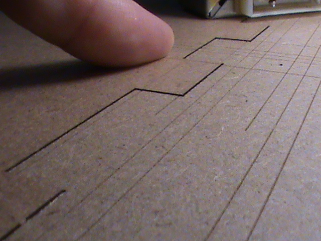

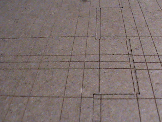

mi sono arrivati tre numeri, non avevo intenzione di aprire
niente per un bel po, ma la curiosità ha preso il soppravento.
il pezzo centrale del cantere è difettoso, le linee non combaciano,
e il pezzo CA7 è più spesso del pezzo centrale di circa mezzo millimetro.
posizionati i pezzi sotto di essi c'è il vuoto, è un problema?, non ho letto che qualcun altro se ne preoccupi.
speriamo bene

ciao , ho anche io fatto abbonamento e arrivati primi numeri,, montando il cantiere ho rilevato anche io leggero non allineamento linee,, ma non mi preoccupa molto,ho lasciato invariate le tavole laterali, e limato un poco le estremita' di quella centrale per far combaciare i riferimenti guida delle costole,le linee longitudinali non mi preoccupano perche' poi fan fede i 2 listelli da incollare per la chiglia , tenendo buone le linee dei pezzi laterali
non ho capito il vuoto c7,,
a parte questo piccolo errore delle linee, altro materiale in pero ordinata e chiglia tutto combacia perfettamente

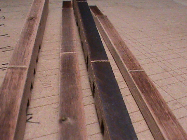

con una scheggetta del cutter, a rompere con una martellata i punti di attacco al blister, sembra che funzioni, ma devo sperimentare ancora. vedi immagine
un altro problema è la bruciatura laser, è una polverina che sporca le mani e gli oggetti. la carta abrasiva è faticosa e si rischia molto.
sto provando con la lana d'acciaio e spugnette per i piatti umide.
praticamente sto lavando i pezzi, spero senza danno. gli effetti
sono interessanti non pulisce completamente ma più presentabile vedi figura confronto pezzo bruciato e pezzi lavati.
