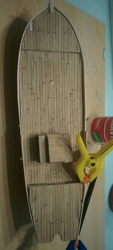

damianod 11-03-18 05:24 PM
3 allegato(i)
Ciao a tutti. Ho appena finito il primo fasciame e devo dire che è un procedimento complicato, ed infatti il risultato non è dei migliori! [emoji16]
Qualche consiglio su come migliorare l'omogeneità della stesura e per il riempimento dei vari buchi?
Grazie Allegato 292733Allegato 292734Allegato 292735
Inviato con il mio Nexus 5 - Scarica l‘app del Forum di Modellismo.net
Tuvok 11-03-18 05:31 PM
Buongiorno a tutti!!
A quanto vedo, non è stato fatto oppure è stato realizzato in maniera insufficiente l’angolo di quartabuono.
Questo provoca l’effetto spigoloso sulle ordinate.
Oltretutto controllerei meglio la rastrematura dei listelli.
