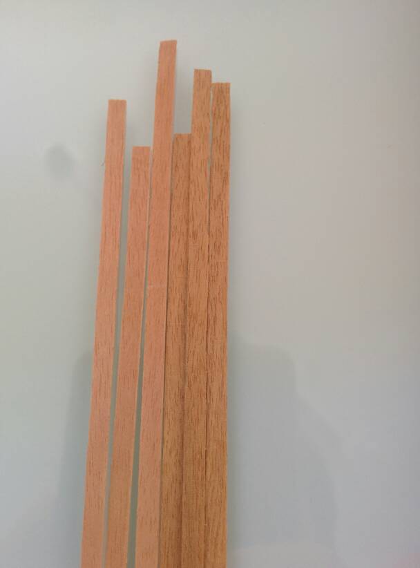

damianod 13-08-17 02:21 PM
Allegato 277942
quale tra i due è Tanganica per il tavolato del ponte?? [emoji15]
e di consenguenza, l'altro che legno è??
Grazie
Inviato con il mio Nexus 5 - Scarica l‘app del Forum di Modellismo.net
Nick51 13-08-17 02:46 PM
Ciao penso che quello di sx sia tanganica e quello di dx potrebbe essere faggio prova a fare una foto affiancando più listelli dell'una e dell'altra essenza in modo che si possa vedere meglio la vena alla prossima
damianod 13-08-17 02:49 PM
Allegato 277944
Spero così vada bene!!
Nick51 13-08-17 03:51 PM
Si quello di sx è tanganica l'altro è mogano visto che ha il bordo non molto liscio che se ci passi il dito sopra ti da la sensazione che ti va una scaglietta nel dito
damianod 13-08-17 05:14 PM
Ricevuto!! Il problema è che non dovrei avere mogano tra i legni🤔.
In ogni caso nelle istruzioni mi dicono di "incollare sfalsati" i listelli lunghi 7cm. Qualche consiglio su come procedere? Devo già tagliare tutti i pezzi a 7cm oppure no?
Grazie
Nick51 13-08-17 09:02 PM
No tagliali al momento fatti un dima , una sagoma . Il terzo o quarto per il ponte torna sulla stessa linea del.primo per il fasciame esterno il quarto o quinto torna alla linea del primo non so disegnare spero di essere stato chiaro se inizi da prua i primi cinque dovranno essere di lunghezza diversa

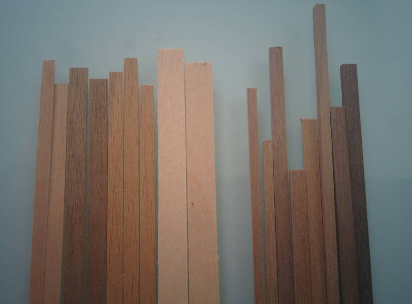

damianod 14-08-17 01:34 PM
2 allegato(i)
Allora non sono l'unico che ha dei dubbi😁. Scherzi a parte, nelle istruzioni mi danno come legni: noce, Tanganica, faggio, tiglio. Vi allego una foto con i tipi di listelli così magari riusciamo a risolvere sto cruccio
Grazie
Allegato 277990
Allegato 277991
Shackleton 14-08-17 01:59 PM
Damiano una domanda: facendo riferimento alla prima foto di paragone, ti viene il dubbio perché i listelli hanno medesime dimensioni per larghezza e spessore? Tu hai comunque un calibro digitale con cui lavorare?
damianod 14-08-17 03:03 PM
Si esatto sono identici! No il calibro è "analogico"!
Shackleton 14-08-17 03:09 PM
Purtroppo sarò per qualche giorno fuori casa altrimenti avrei verificato sul mio kit per aiutarti! Ti consiglio comunque un digitale, non ha un costo esorbitante e spesso aiuta ;)
«*Datemi Scott a capo di una spedizione scientifica,*Amundsen*per un raid rapido ed efficace, ma se siete nelle avversità e non intravedete via d'uscita inginocchiatevi e pregate Dio che vi mandi Shackleton*»(Raimon Priestley)
Dom07 14-08-17 03:16 PM
Ciao, i due listelli più larghi (il quarto gruppo da sx) che hanno una tonalità leggermente rosata, dovrebbero essere di faggio.

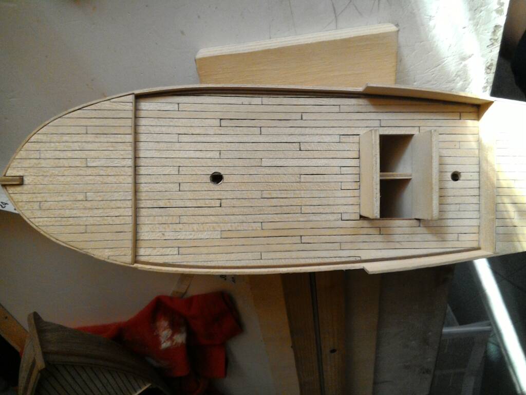

damianod 02-09-17 06:18 PM
Dopo aver capito lo schema, ho iniziato la listellatura del ponte....
Shackleton 02-09-17 07:32 PM
Ciao Damiano, attento a non chiudere subito fino ai fianchi, il trincarino deve essere inglobato al tavolato e non sopra di esso come solitamente consigliano le istruzioni 😉

Tuvok 02-10-17 04:30 PM
Originariamente inviata da damianod (Messaggio 1370698)
Buongiorno a tutti, ne approfitto per salutare gli amici del forum in quanto manco da un po di tempo. :beer::beer:
Se posso permettermi, ti consigli di ricontrollare la sfasatura del ponte, perche' il disegno lasciato dalle teste del tavolato non e' omogenea ed armonica come in realta' dovrebbe essere. controllalo perche' ne risente poi il risultato finale.
Per il resto sembra un ottimo lavoro, complimenti
ALex
Shackleton 02-10-17 04:49 PM
Originariamente inviata da Tuvok (Messaggio 1374431)
ALex
Alex un piacere risentirti :beer:
Tornerai a farci visita più spesso? :D
p.s. sono Sphinx ma ho fatto un cambio account :rovatfl:
EDIT: mi associo comunque ad Alex, qualcosa non quadra con gli intervalli degli sfalsi.
Se posti un disegno con le quote verifichiamo ;)
Tuvok 02-10-17 04:56 PM
Originariamente inviata da Shackleton (Messaggio 1374435)
Chiedo scusa per l'OT
Ciao Ex Sphinx :shifty::shifty: non ti avevo riconosciuto :-)
Mi piacerebbe ritornare operativo, togliere polvere dalla Sovrana e riprendere a masticare segatura, ma alcuni impegni mi impediscono di farlo come vorrei. Magari pero' un giorno... il modello della Sovrana e' sempre li pronto a riprendere il mare!!
Vi seguo comunque sempre con interesse.. Vecchi e nuovi!!:beer::beer:
Buon Modellismo a tutti . Ci rileggiamo
ALex
damianod 04-10-17 12:15 PM
scusate la mia ignoranza per quanto riguarda i termini marinareschi ma non capisco a cosa vi riferite :frowns:
intendente che la listellatura non è corretta?
Tuvok 04-10-17 01:40 PM
2 allegato(i)
Ti invio due foto per farti capire, la prima e' come deve essere suddiviso il tavolato. come vedi le teste (il segno che indica parte finale del listello e l’inizio dei quello successivo) disegnano tutte insieme una linea continua e armonica (linea rossa).
mentre nella tua suddivisione (seconda foto), questa continuita' e e armonia manca.
Spero di essermi spiegato.
Ciao ALex
damianod 04-10-17 04:20 PM
Sei stato chiarissimo! Penso che il problema nasca dal fatto che ho iniziato a misurare da poppa le lunghezze dei listelli. Ora purtroppo non riesco più a tornare indietro perché sono già tutti incollati
