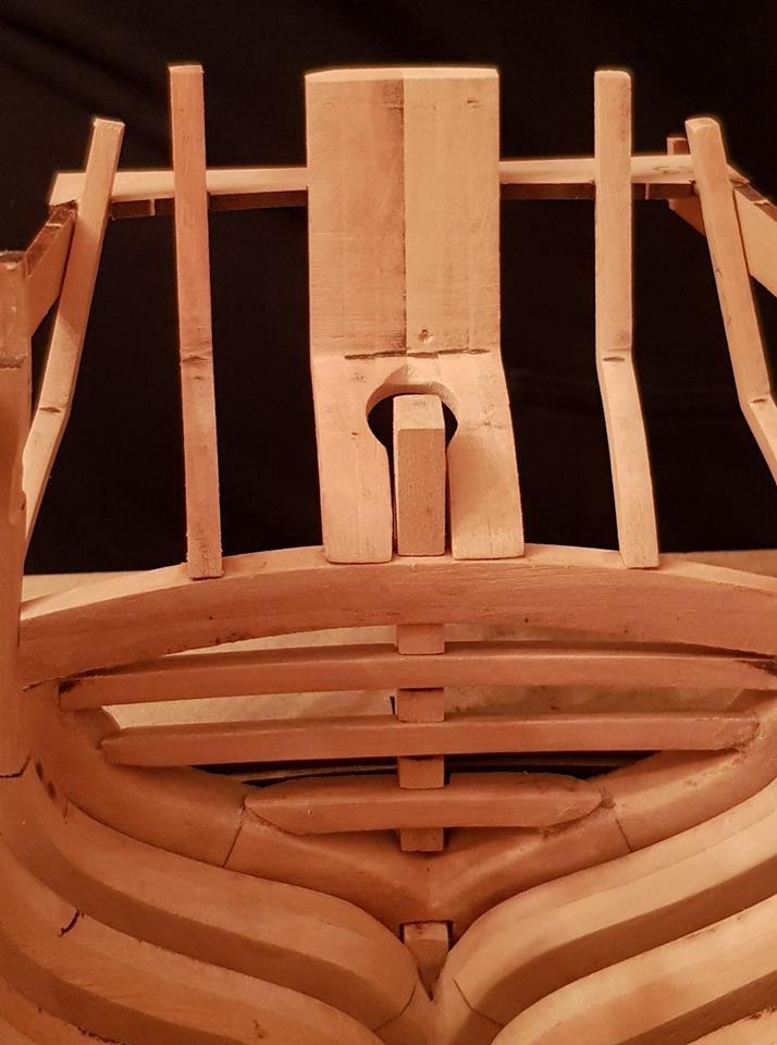

Dopo qualche mese di ... silenzio con la mia "La Belle" per altri lavori (finiti e consegnati ai committenti), eccomi di nuovo insieme a voi!
Ho continuato a raccogliere i fascicoli (siamo al 35 credo) e montare i vari pezzi.
Questo è lo stato dell'arte del mio modello:
ossatura di poppa - arcaccia - completata con coronamento ed un riempimento tra il forcaccio e la 17a costola:
altra vista di babordo dell'arcaccia completata:
la marea di costole finora realizzate:
ed infine il secondo riempimento dell'arcaccia prossimo alla raspatura:
Alla prossima!
Stefano
