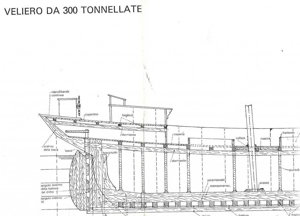

IO non le trovate...non è che puoi riportarle di nuovo...per cortesia,,in oltre con la battura a poppa non mi trovo,sto cercando di capire come fare ...mi sa che hachette ha sbagliato....

Sui dritti di poppa e di prua la battura non è semplicemente un piccolo solco di 1 o 2 mm. Se avessi un piano di costruzione con le dovute linee d'acqua noteresti subito che succede come per il quartabuono delle ordinate. Sul dritto di poppa lo noti molto più chiaramente in quanto scendendo, anche se non modifichi la profondità devi modificare l'ampiezza e da 2 mm passi anche a 20 o 25. Se la battura non viene ampliata in larghezza non serve a nulla. sulla chiglia invece accogliendo un lato del torello non crea nessun problema.

Carmine io la battura a poppa l'ho fatta come nei due disegni che hai postato. Chiaro che a poppa non si tratta solo di fare un solco, ma di spianare sempre per l'altezza del listello mm 1,5 sul dritto e sotto l'ordinata 17. Due listelli - torello e controtorello vanno a filo del dritto, gli altri seguono rientrando e ricollegandosi a quelli dello specchio. Appena ho tempo posterò delle foto.

a pag. 59 ci sono due foto dai un'occhiata

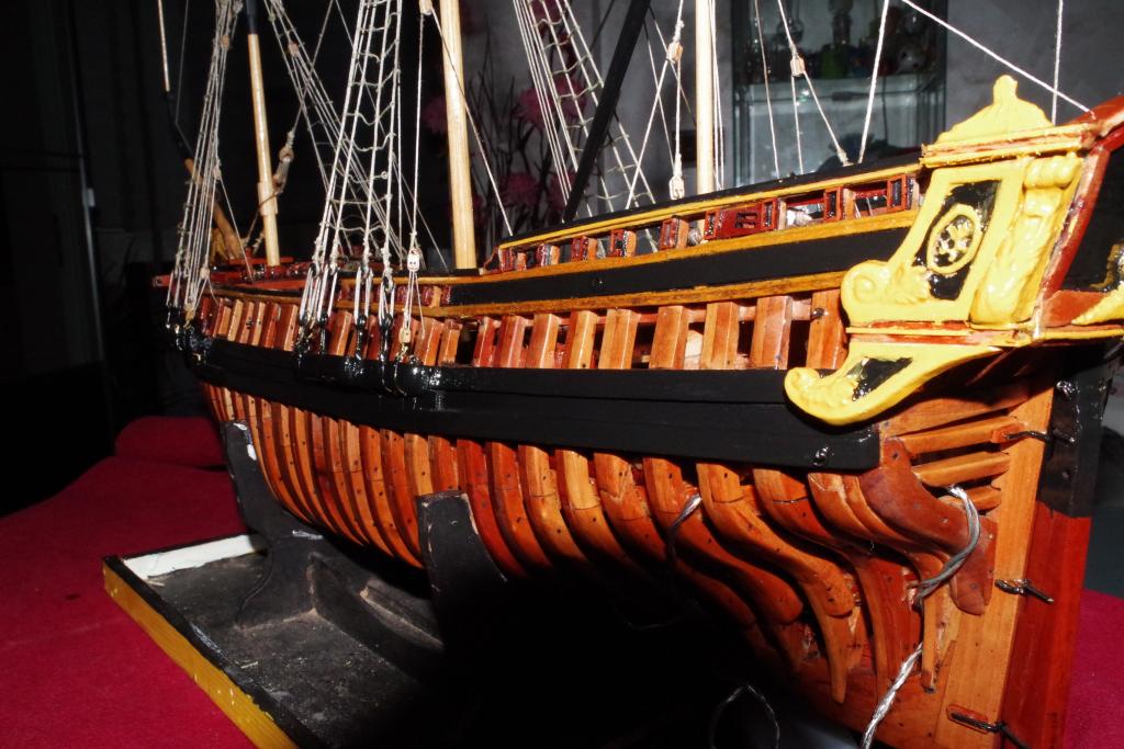

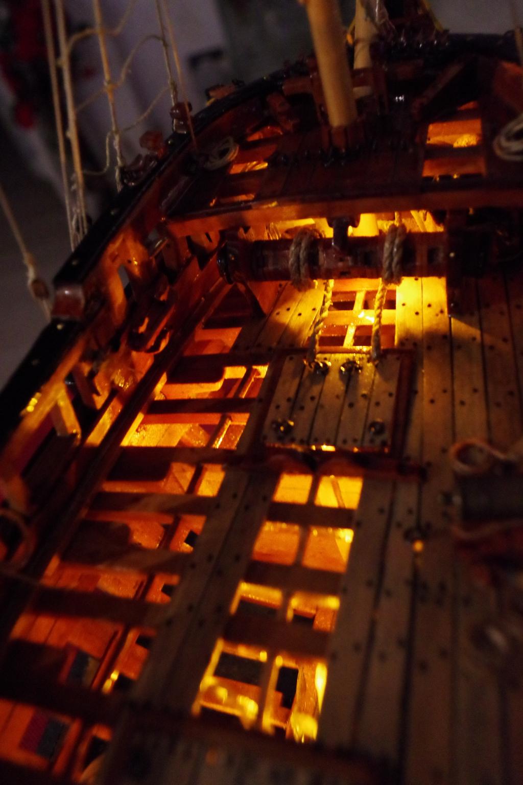

predefinito la belle
Buonasera
posto un po il mio lavoro ormai siamo quasi alla fine.
Buone feste a tutti

@Silvano ,grazie per i consigli e le misure riguardanti la battura ,non sarà facile farla.
@ Kair ,grazie mi hai aperto la mente ,praticamente dovrò realizzare a poppa un "ventaglio di battura" , pero per farla dovrò avere tutte le misure che non ho ,quindi procederò montando le ordinate di poppa definire il quartabuono con carta vetro definire l'arcaccia , disegnare i corsi di fasciame e poi con pazienta e scalpelletto realizzare la "battura ventaglio" ,fatto prove su pezzi di risulta non dovrei avere problemi a fare la battura anche per il resto della chiglia e scalmi compresi ,tutto questo per mancanza di disegni del modello.. quindi montare e sagomare .
@utinam,belle foto ,le decorazioni non sembrano quelle fornite hai fatto un bel lavoro ,se vedo bene hai aggiunto dei particolari che l'opera non comprende ,Ma sul tuo modello ai passato l'olio cotto che consiglia Hachette o e altro...
Un saluto e buon vento Carmine71
