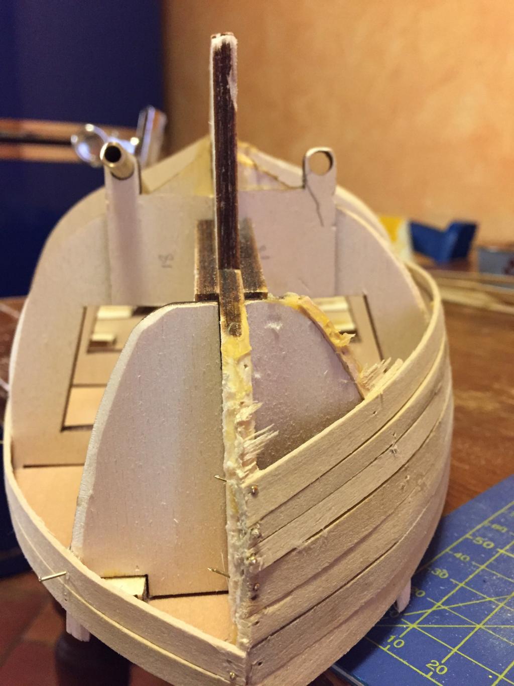

idivvu 03-04-17 03:50 PM
4 allegato(i)
Salve a tutti, come suggerito dal nostro amico Sergio60, posto alcune foto della poppa della mia Bruma. Chiedo gentilmente qualche consiglio su come fasciare la poppa. Un grazie a chi mi potrà aiutare....Allegato 269463Allegato 269464Allegato 269465Allegato 269466

Quei tre e gli altri adiacenti sono da togliere. Continua scendendo verso la chiglia e rastremando i listelli, cosa che non hai fatto sugli altri.

anallie0 04-04-17 03:01 PM
Quando li hai tolti continua dal lato opposto

anallie0 04-04-17 03:02 PM
Come mai tutti quegli spessori sull'ordinata

sergio60 04-04-17 03:10 PM
Ciao idivuu
E si Angelo ha ragione. A volte si rende necessario smontare per ricominciare. Capita dover buttare qualcosa che si è già fatto
sergio60 04-04-17 03:14 PM
I listelli che apponi vanno rastremati non possono correre con la stessa ampiezza da poppa a prua
Ti consiglio di leggere degli articoli postati anche qui sul forum nella sezione appropriata vai in ricerca ne trovi quanto basta per farti una cultura
Cosa che feci abbondantemente prima di partire con il mip wip
sergio60 04-04-17 03:15 PM
Ripeto prima.operazione da fare anche se dolorosa è c.ome Angelo suggerisce togliere quei listelli
idivvu 04-04-17 03:19 PM
Ciao Angelo,sempre un piacere ....quella ordinata è molto più bassa delle altre. Ho fatto il quartabuono, ma quando sono arrivato a posare i listelli, mi sono accorto che mancava molto. Probabile che abbia anche rastremato molto. Consigli di togliere tutti i listelli dalla chiglia verso il ponte e continuare rastremando per intero come gli altri?

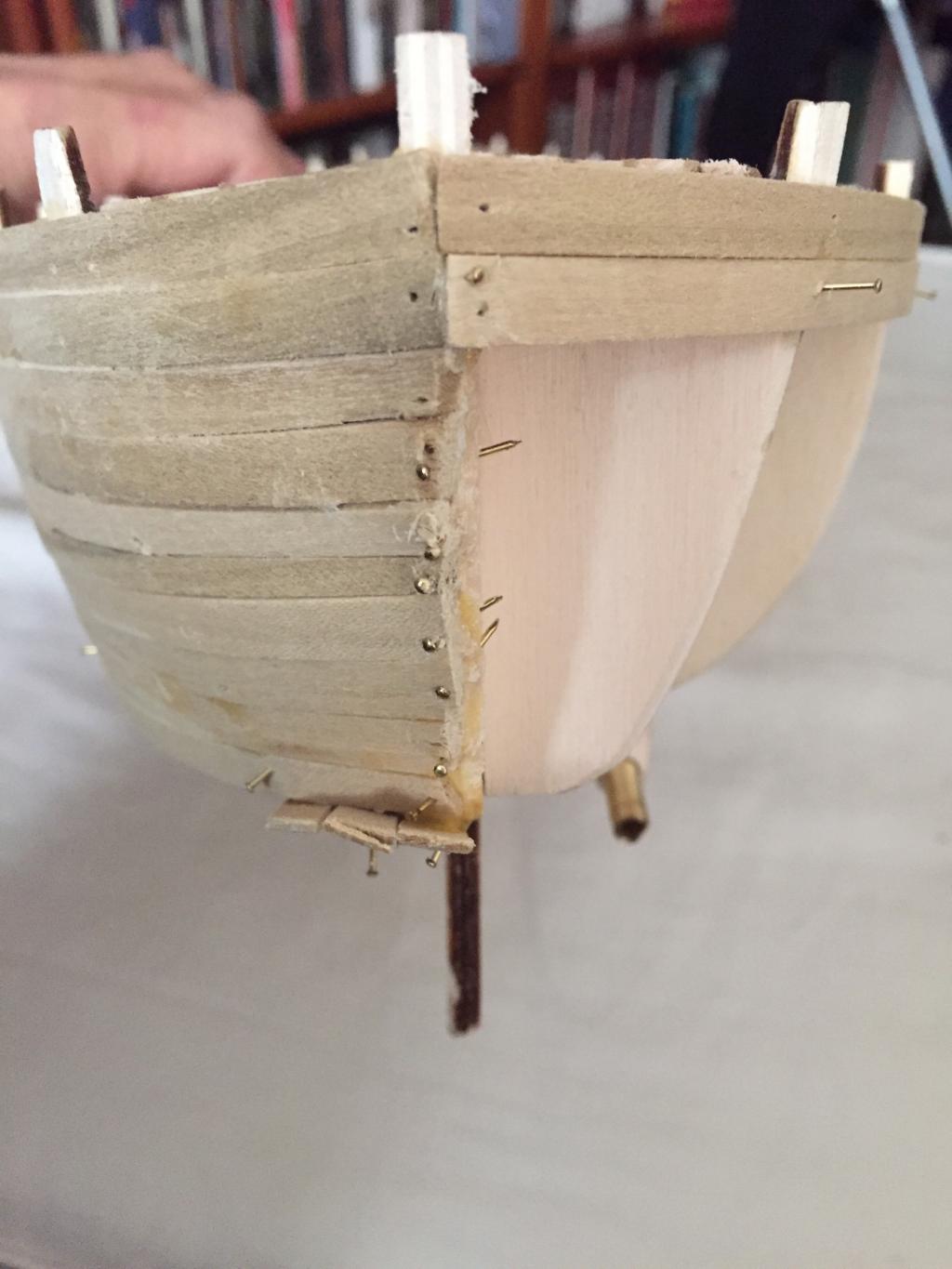

idivvu 04-04-17 04:16 PM
Beh, io ho smontato il tutto come da foto. Ti faccio vedere l'ordinanza dove avevo messo gli spessori. Posso provare senza, ma mi sembra molto più corta

anallie0 04-04-17 05:06 PM
Bisogna capire se gli spessori erano necessari. Ora devi per forza lasciarli o rifare tutto il fasciame.
Inviato con il mio SM-N9005 - Scarica l‘app del Forum di Modellismo.net
anallie0 04-04-17 05:20 PM
Controlla col calibro la distanza dalla chiglia all'ordinata da enteambe le parti per verificare l'eventuale spessore da incollare. Misura in tanti punti e correggi l'ordinata. Nel caso scopri che le ordinate sono uguali allora devi togliere anche gli altri listelli. Sulla cima lasciali più lunghi e li tagli quando monti il listello dalla parte opposta, sagomando entrambi in modo che combacino tra loro.
