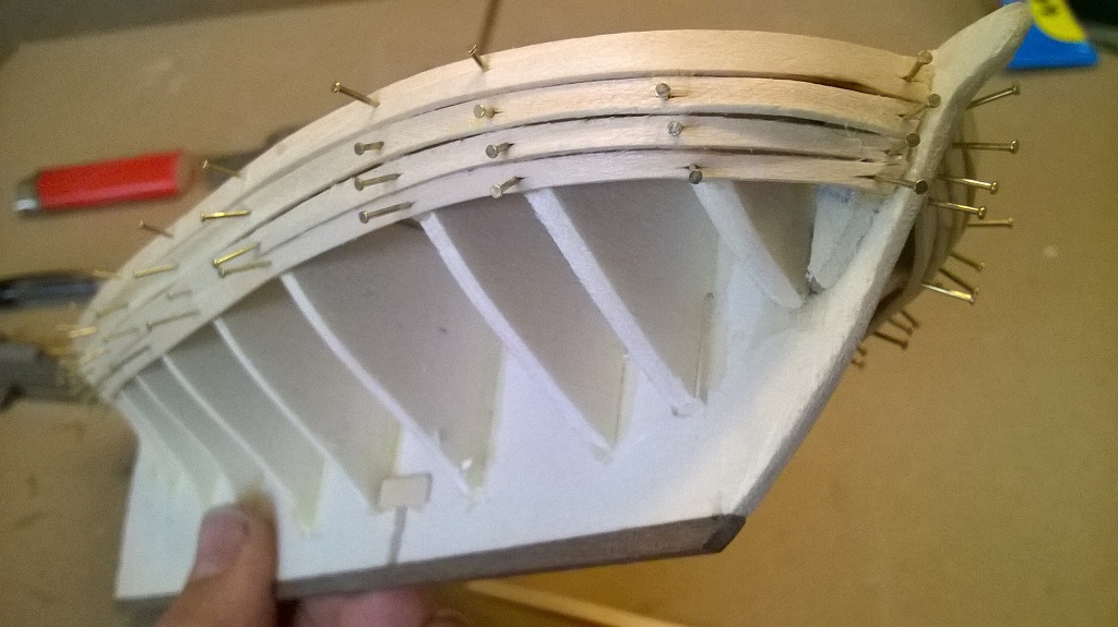

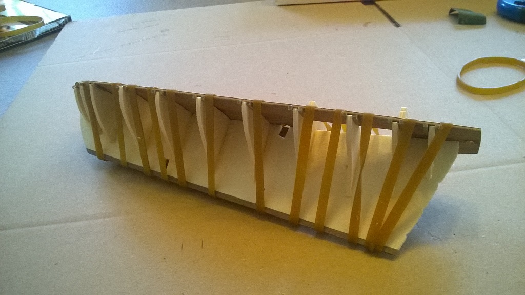

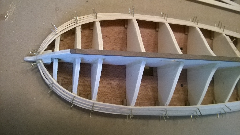

Ciao a tutti. Ed eccomi qui anch'io alle prese con il famoso Ranger della Corel. Inizio con il dire che è già da un po' che sono registrato e grazie a tutti voi e a questo forum sono riuscito, leggendo un po' quà e un po' là, ad arrivare fin dove sono arrivato (bene o male). Ho scelto il Ranger proprio perchè credo di aver capito che è stato quasi eletto come "modello scuola" per chi vuole iniziare questa fantastica arte. Inoltre c'è da dire che mi piace anche molto come modello e quindi... due piccioni con una fava!!
Essendo il mio primo modello sono CERTO di aver disseminato errori ovunque, ma fino ad ora c'è da dire che mi sono divertito moltissimo, e credo che sia questo l'aspetto fondamentale!
Sono ora arrivato ad un punto critico, e tra tutti le varie discussioni del forum non ho trovato una risposta che mi possa chiarire come fare (90% probabilmente perchè non ho capito come fare ).
Quindi eccomi qui ad invocare il vostro aiuto.
Inizio con una carrellata di foto, per aggiornarvi sullo stato avanzamento....
Ancora un Ranger - primo modello-1.jpg   Ancora un Ranger - primo modello-2.jpg   Ancora un Ranger - primo modello-3.jpg
Ancora un Ranger - primo modello-4.jpg   Ancora un Ranger - primo modello-5.jpg   Ancora un Ranger - primo modello-6.jpg
Ancora un Ranger - primo modello-7.jpg   Ancora un Ranger - primo modello-8.jpg   Ancora un Ranger - primo modello-9.jpg

Bene, già da qui sono aperto alle vostre opinioni (soprattutto quelle negative).

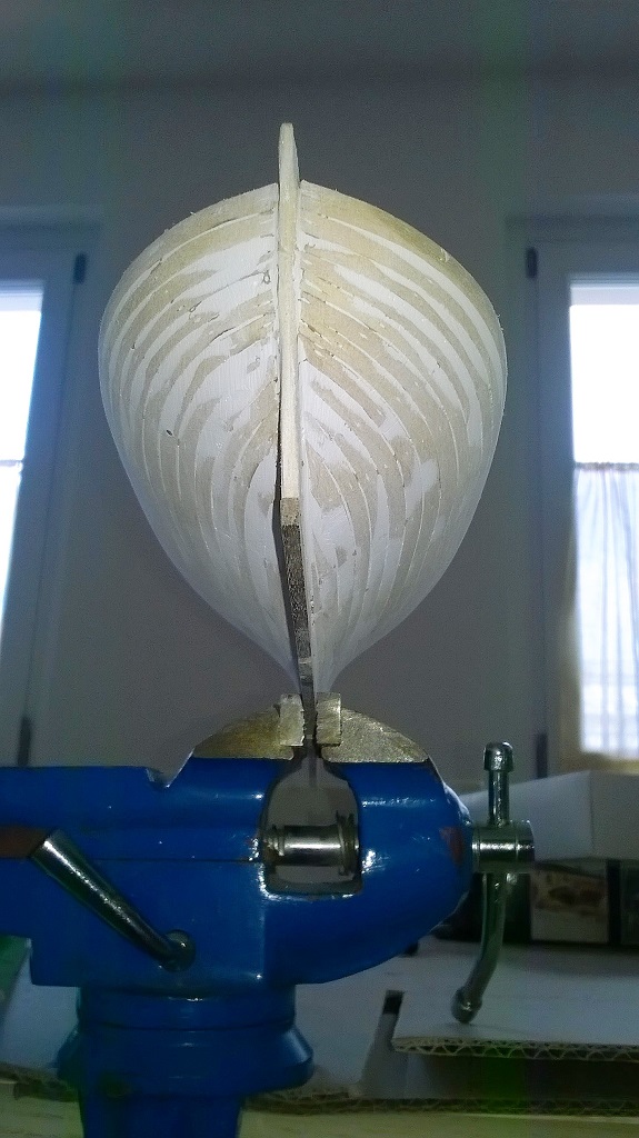

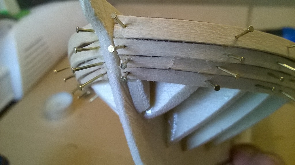

Inizio pian piano ad avvicinarmi alla domanda! Come si vede dalle foto 4-5-7, mi si formano questi osceni gradini sui listell, anche se (almeno un po') sono stati rastremati.
Le ho provate tutte :
- piegalistelli
- bagna con acqua calda
- lascia a bagno in acqua e poi vai di candela (fino a bruciarmii polpastrelli)
Ma comunque, magari sbagliando, sono andato avanti e ho pensato... una bella mano di stucco e tutto va a posto!
E infatti....
Ancora un Ranger - primo modello-10.jpg   Ancora un Ranger - primo modello-11.jpg

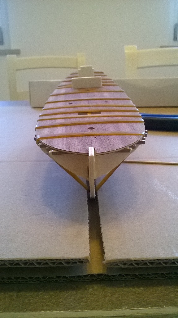

Poi arrivo al tavolato del ponte, senza grossi intoppi...
Ancora un Ranger - primo modello-12.jpg   Ancora un Ranger - primo modello-13.jpg   Ancora un Ranger - primo modello-14.jpg

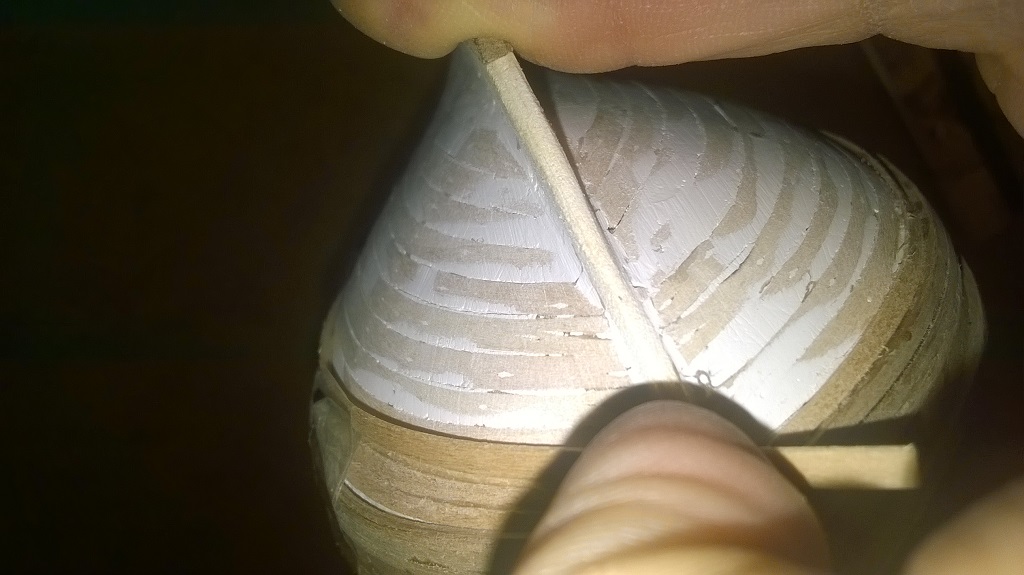

predefinito Ed eccoci finalmente ad oggi! Argomento : Secondo fasciame!!!
Ho letto ovunque che : "vai tranquillo con il primo fasciame, tanto serve per base per il secondo", oppure "il primo fasciame serve per imparare per poi fare senza problemi il secondo".
Ora, o ci ho capito poco io o magari me la dovete fare più fina
Con il secondo fasciame mi si presenta lo stesso problema dei gradini sui listelli come quando facevo il primo . Magari per chi ne sà, è tutto chiaro e semplice, ma spero che questa discussione sia d'aiuto anche per altri neofiti alle prese con il mio stesso dilemma.
Foto 15/16 - Inizio con il mio secondo fasciame con i listelli del kit, rastremando come meglio ho potuto
Foto 17 - se io facessi proseguire il listello (anche se non rastremato, è solo come esempio per capire) lui si ostina ad andare "in sù"
Foto 18/19 - se gli faccio seguire il corso del listello superiore mi si crea l'orribile gradino.
Scusate la terminologia poco tecnica, sto cercando di migliorare
Grazie in anticipo a chiunque abbia modo di aiutare...
Ancora un Ranger - primo modello-15.jpg   Ancora un Ranger - primo modello-16.jpg   Ancora un Ranger - primo modello-17.jpg
Ancora un Ranger - primo modello-18.jpg   Ancora un Ranger - primo modello-19.jpg

ciao
se vuoi avere un'idea più precisa di come sarà il fasciame devi disegnarlo. i listelli che apporrai dovranno ricalcare la sottostante tracciatura sicuramente ti accorgerai che non soltanto dovranno essere opportunamente assottigliati ma soprattutto piegati di costa.
importante è a mio avviso la tracciatura preventiva, un lavoro forse noioso ma che da risultato.
salutoni

Grazie 1000. Credo che il mio problema sia proprio capire come piegarli di costa. C'è qualche tecnica particolare da conoscere?

Puoi farlo con il ferro da stiro dopo averli bagnati opportunamente o ad esempio Sam59 li bagna a lungo poi li tiene in forma sullo scafo stesso
Vecchio 19-01-17, 01:00 PM   #8
L'avatar di anallie0
Registrato dal: Aug 2015
residenza: Meda
Messaggi: 1,314
anallie0 inizia ad ingranare.
Io li metto in acqua bollente e quando sono morbidi li metto in posa e li lascio asciugare, poi li incollo

Ciao micheandre! Il renger .....quanti ricordi, fu anche il mio primo modello è se la cosa ti può rincuorare feci esattamente tutti gli errori che stai commettendo anche tu....
Il mio primo fasciame fu orribile.....mal realìzzato e senza drop plank....gli diedi una spessa mano di stucco come hai fatto tu, sperando di risolvere col secondo......
Bhe se non lo dici a nessuno, ti confido che anche il secondo mi risultò uno schifo totale coperto con svariate mani di vernice spray....
La realtà è che lo scafo del renger non è proprio semplicissimo al contrario di quanto si possa pensare....e i listelli estremamente sottili in dotazione al kit, non ti aiutano a piegare in costa, se non ricordo male il primo fasciame e spesso 0,5 discreto diciamo...il secondo mi pare addirittura 0,3 se tenti di piegare in costa ti si contorce in mano come un'anguilla..
L'errore che ho commesso anche io fu quello di non rastremare i primi corsi di fasciame quando parti dal ponte....come giustamente dici, visto,come tu stesso, ti sei già accorto che seguendo lo scafo, tutti i listelli fino alla linea di galleggiamento tendono a tirare verso l'alto....proprio per la conformazione stessa dello scafo, riuscendo a piegare un po' di costa e rastremando già dai primi corsi, vedrai che quel gradino che ti si forma tipo klinker si attenuerà parecchio.
Detto questo, do per scontato che si possa fare decisamente meglio di quanto feci io...hihihi
L'importante è' non scoraggiarsi e perseverare!!! Ciao!!!

Non riesco a spiegare come eseguire la fasciatura con le parole ,perche' questa e' una esperienza che si fa con il tempo e imparando dagli errori.Intanto tutti i listelli anche quelli dei primi corsi vanno rastremati e provati prima di inchiodarli. per fermare i listelli dovresti usare degli spilli tagliati a meta' che sono piu' sottili e non spaccano il listello. Nella parte dove si accostano alla ruota di prua si dovrebbero incassare in una battuta da fare prima per essere ancora piu' esauriente ti posto una foto della fasciatura della gemma quando era in corso ecome bisogna tagliare ilistelli che non possono finire a punta

Come vedi fino ad un certo punto i listelli vengono rastremati ,mentre nella parte bassa si allargano nuovamente. Per ottenere questo bisogna tracciare i corsi con una matita ed incollare sopra il disegno il fasciame
Buon lavoro
