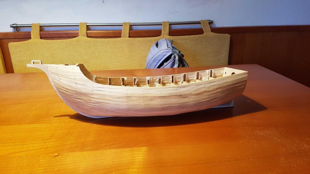

Santa Maria Amati 1:65-1495993474283.jpg
Pacor non è in linea   Rispondi quotando
Vecchio 28-05-17, 07:46 PM   #80
Registrato dal: Sep 2016
Messaggi: 222
Pacor è un newbie...
Prima passata grana 80 poi stucco in pasta di legno ( forse troppo) e seconda passata grana 100. Cosa ne dite? Non conosco purtroppo uno scafo pronto per il secondo fasciame
Vecchio 28-05-17, 08:19 PM   #81
L'avatar di sam_59
Registrato dal: Mar 2011
Messaggi: 2,273
sam_59 inizia ad ingranare.
a giudicare dalla foto credo che dovresti carteggiare ancora un bel po'. Dovrebbe vedersi più legno che stucco.
Vecchio 28-05-17, 10:05 PM   #82
Messaggi: 222
Ok grazie sarà fatto!!!
