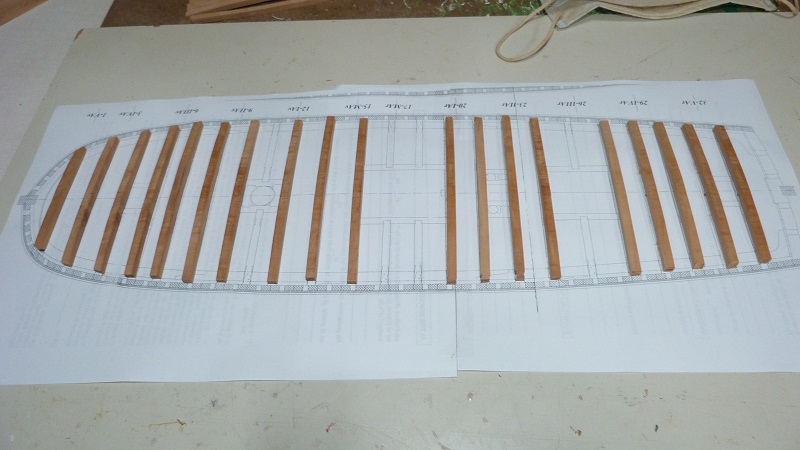

Bagli del ponte portati a misura, ora proseguo con gli incastri a coda di rondine sul dormiente. Mi riesce difficile farli più simmetrici, li eseguo a mano, la dimesione dei bagli di mm. 5,25 x 4,50.-
Pino

Ciao Pino, come realizzi gli scassi a cosa di rondine sui bagli? Dovendo lavorare in opera io un sistema lo ho, ma volevo sapere se hai un truccone!
Vecchio 08-02-18, 08:20 AM   #191
L'avatar di onip
Registrato dal: May 2014
residenza: Matera
Messaggi: 165
onip è un newbie...
Ciao Patrizio, non ho trucchi particolari, il baglio tagliato a misura lo poggio sui dormienti e segno il punto in cui fare l’incastro; con il taglia balsa incido e do inizio alla inclinazione dell’incastro migliorandolo con colpi di lima:
A mio avviso questo si rende necessario perché, come avrai notato, l’incastro si modifica continuamente, perché il baglio si scontra con il dormiente con angoli a 90° solo nella parte centrale dello scafo, che si modificano andando verso poppa e prua, incidendo sulla forma dello stesso incastro a coda di rondine, almeno questo ho potuto verificare con la pratica, ovviamente sul modello queste differenze sono minime, ma alla fine si notano.
Pino

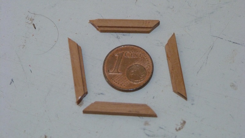

Trincarini rovesci o rovesciati. I bagli in questo veliero non sono bloccati allo scafo con braccioli, ma si appoggiano e sul dormiente e sul trincarino rovescio che prolunga lo stesso dormiente, alla fine di entrambi ci sono i braccioli del dragante (foto nove) ...
Pino
