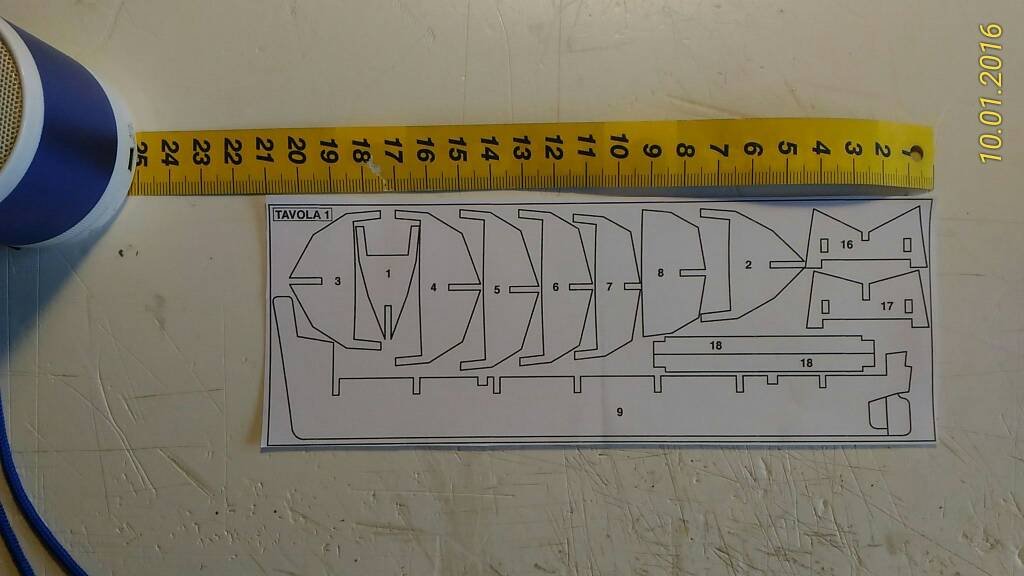

Buongiorno a tutti, in questi giorni la mia ragazza ha detto che vorrebbe una barchetta da mettere in camera...potevo rifiutarmi?!
Sottobanco al primo modello ho deciso di autocostruire l'Amalfi della Mantua riducendo i piani che mi sono stati regalati del 50% avendo un modello finito di circa 20cm.
Una prima esperienza molto abbordabile di totale autocostruzione cercando, dove possibile, di migliorare il modello che da scatola risultava invece molto scarno e per principianti.
Attualmente ho già rifinito per buona parte ordinate e chiglia, devo solo allargare le sedi per cominciare ad assemblare il tutto.
Un saluto a tuttiAmalfi autocostruzione-1475408350101.jpgAmalfi autocostruzione-1475408400868.jpgAmalfi autocostruzione-1475408411019.jpgAmalfi autocostruzione-1475408421040.jpg

in primis: mi raccomando, le fidanzate non vanno deluse
In secundis: che tecnica hai usato per ridurre i piani?
Buon lavoro, un saluto
Giovanni
Vecchio 04-10-16, 02:05 PM   #14
Registrato dal: Oct 2015
Messaggi: 819
Shackleton è un newbie...
Originariamente inviata da giocomail Visualizza il messaggio
Ciao,
Giovanni
Assolutamente no, delusa mai...tenuta sulle spine si
Riguardo la riduzione nulla di cosmico visto che la situazione non era tale da richiedere un service di stampe tecniche.
E' bastata una buona stampante multifunzione con possibilità di impostare le percentuali di scannerizzazione, pianale A3 (formato dei piani originali) e verifica della stampa finale al 50% paragonando le misure.
Cosa importante è, in caso di errore, MAI ricominciare dalla stampa prodotta ma prendere come fonte sempre e solo il piano originale. Seppur decimali/millimetriche le copie prodotte differiscono di qualcosa e non sono attendibili.
