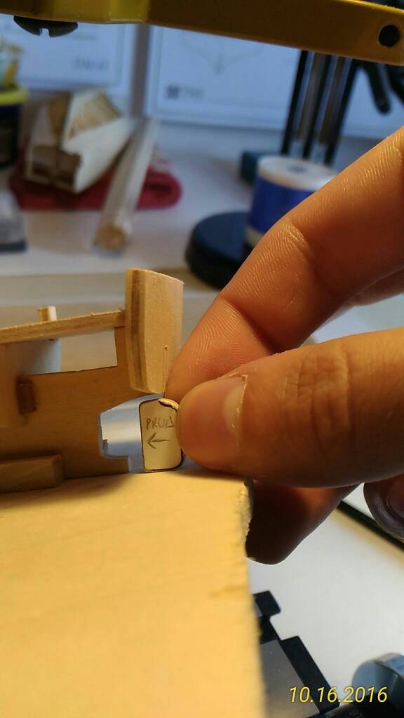

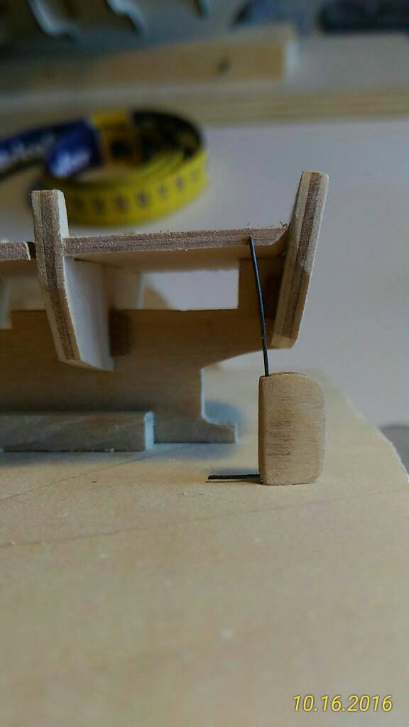

Buongiorno a tutti, i lavori procedono parallelamente allo Sloup ed ecco un piccolo aggiornamento. Rispetto ai piani originali ho già trovato una modifica da apportare: il timone sarebbe stato un misero pezzettino attaccato al resto della chiglia e smussato a punta...in fase di taglio l'ho separatso del tutto e lo renderò mobile come giusto che sia, a presto dettagli della lavorazione. Per ora falsoponte ed ordinate tutte ancorate in posizione Amalfi autocostruzione-1476610231008.jpg

Verrà ricominciato non appena chiuderò questi 2 wip...e intanto ecco le.foto del timone, ancora qualche botta di lima per sfinare ma gli scassi sono fattiAmalfi autocostruzione-1476615125415.jpgAmalfi autocostruzione-1476615128808.jpgAmalfi autocostruzione-1476615132289.jpgAmalfi autocostruzione-1476615136617.jpg

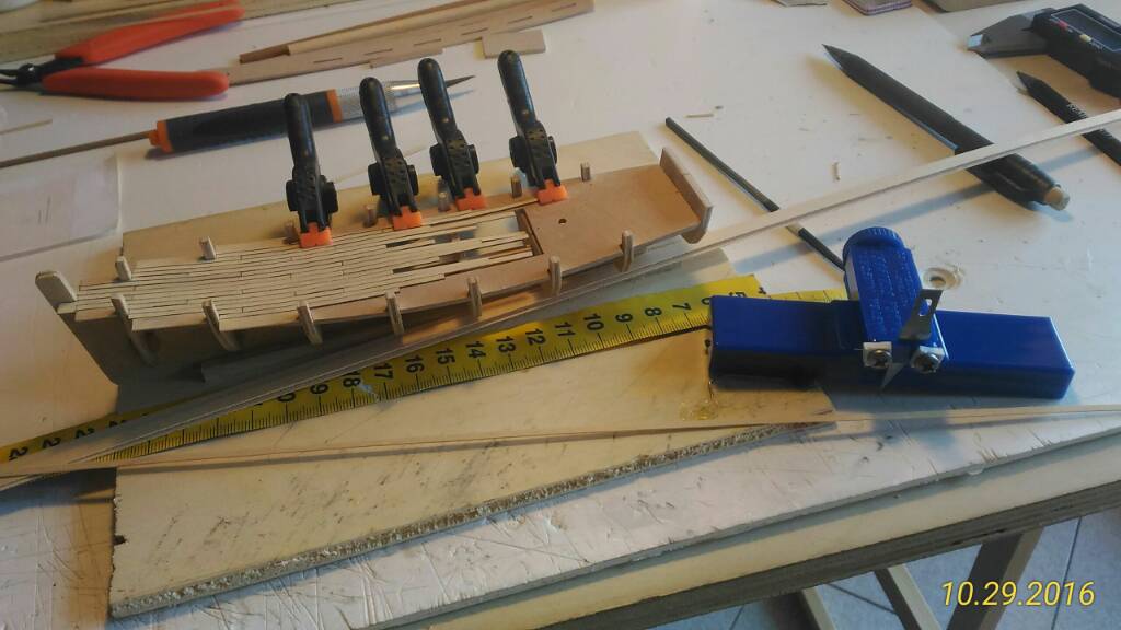

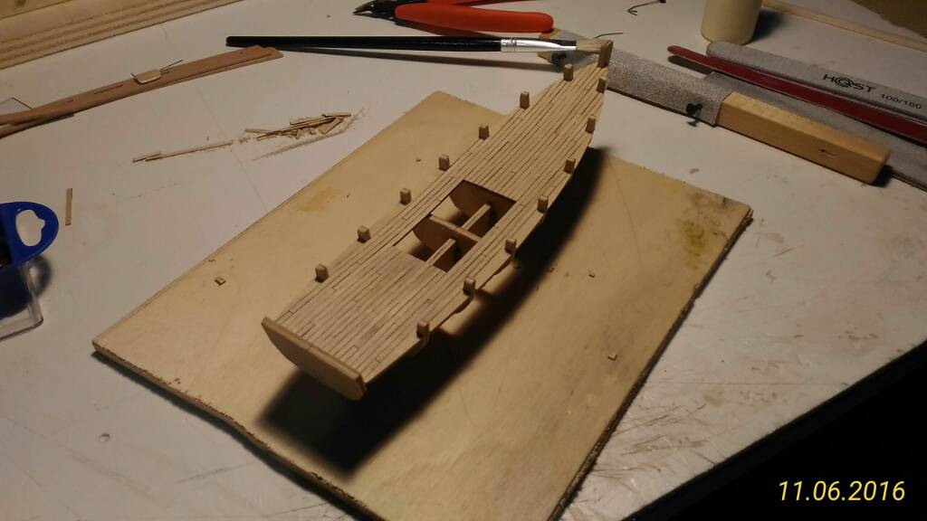

Buonasera amici, lavori conclusi sulla listellatura del ponte che addirittura non era contemplata da istruzioni originali. Ho scelto l'acero e con il balsa stripper ho realizzato, partendo da un 6x0.5, listellini da circa 2mm di larghezza per poi simulare la calafatura con grafite 8B. Mancano i due fori per gli alberi ed il ponte sarà operativo. Faccio un sentito mea culpa per la leggera asimmetria 😅
Un saluto a tutti e vi lascio alle fotoAmalfi autocostruzione-1478462607964.jpgAmalfi autocostruzione-1478462610920.jpgAmalfi autocostruzione-1478462613790.jpgAmalfi autocostruzione-1478462616785.jpgAmalfi autocostruzione-1478462619092.jpg
Inviato con il mio P01T_1 - Scarica l‘app del Forum di Modellismo.net
