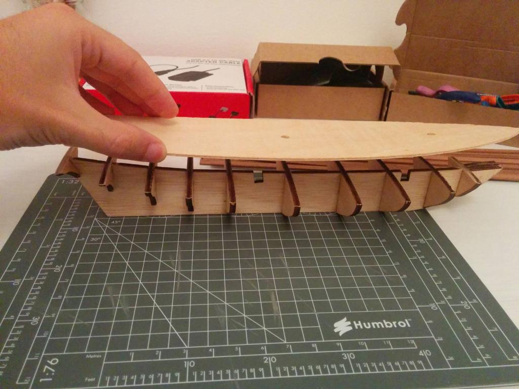

Al momento di porre la coperta sulla falsa chiglia, in quale direzione di curvatura dovrei incollarla? Posto sotto delle foto per essere piu' chiaro. Le prime due mostrano il verso la cui curvatura sembra essere effettivamente il verso naturale che segue la forma della chiglia, ma anche nell' altra direzione sembra poggiarsi piuttosto bene. In entrambi i casi devo fare un po di pressione per far si che aderisca bene alle costole.

I fori nel ponte devono corrispondere alle tacche sulla chiglia dove andranno gli alberi, vedi in quale senso il ponte corrisponde alle tacche, una parte può essere giusta, ma se l' altra è meglio allora può essere che il ponte è imbarcato. Devi metterlo sotto pesi per dargli la curva giusta della insellatura.

Ciao, grazie mille per la risposta. I buchi del ponte coincidono con le tacche sulla chiglia in entrambi i versi. Diciamo che se si suppone debba seguire la curva della falsa chiglia senza dover fare nessuna particolare pressione allora il verso dovrebbe essere quello delle prime due foto che ho postato, poiche' in questo caso dovrei fare solo un po di pressione sui lati per farla aderire alle costole, mentre poggerebbe senza problemi nella zona centrale (nell'altra direzione avrei bisogno di premere anche nella zona centrale o quanto meno raddrizzarla con dei pesi)!

ciao. si. a vedere cosi'sembra uguale ( perche' no) da entrambe i lati per cui la sistemi come tu stesso hai convenuto. una cosa che pero' ti ricordo di fare e' rastremare ordinate e chiglia sopratutto a prua

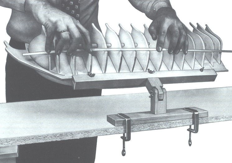

si esattamente in modo che il listello non appoggi solo sllo spigolo ordinata ma su tutto il tratto della superfice. in ultimo fai un test con un listello per verificare il risultato

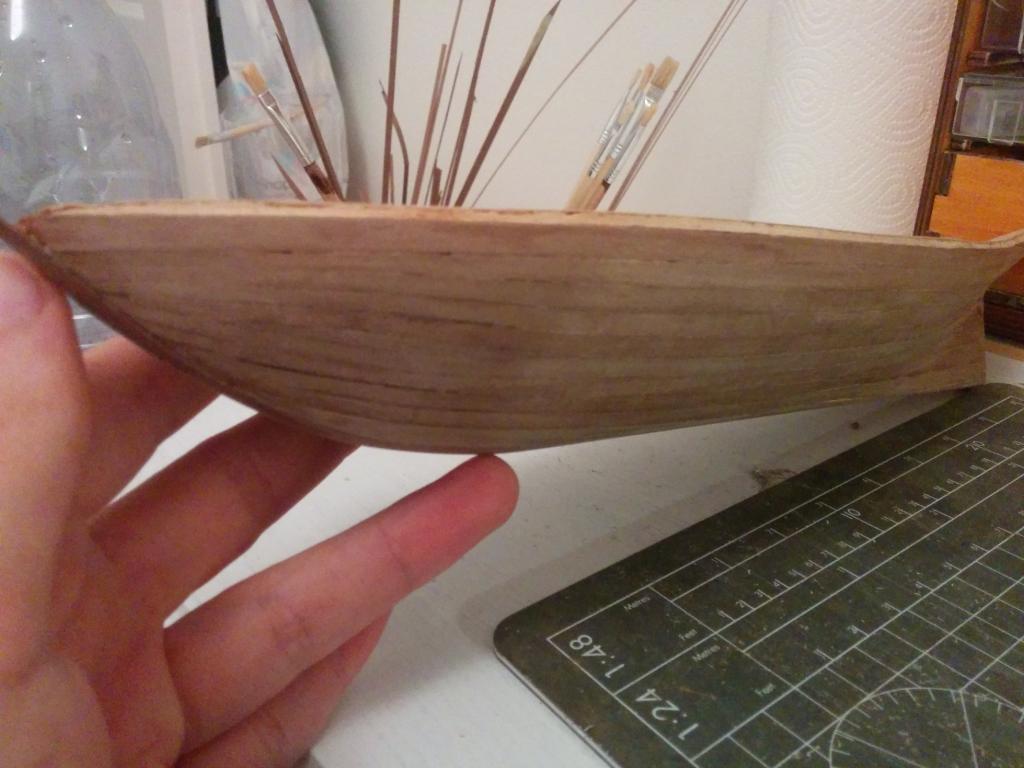

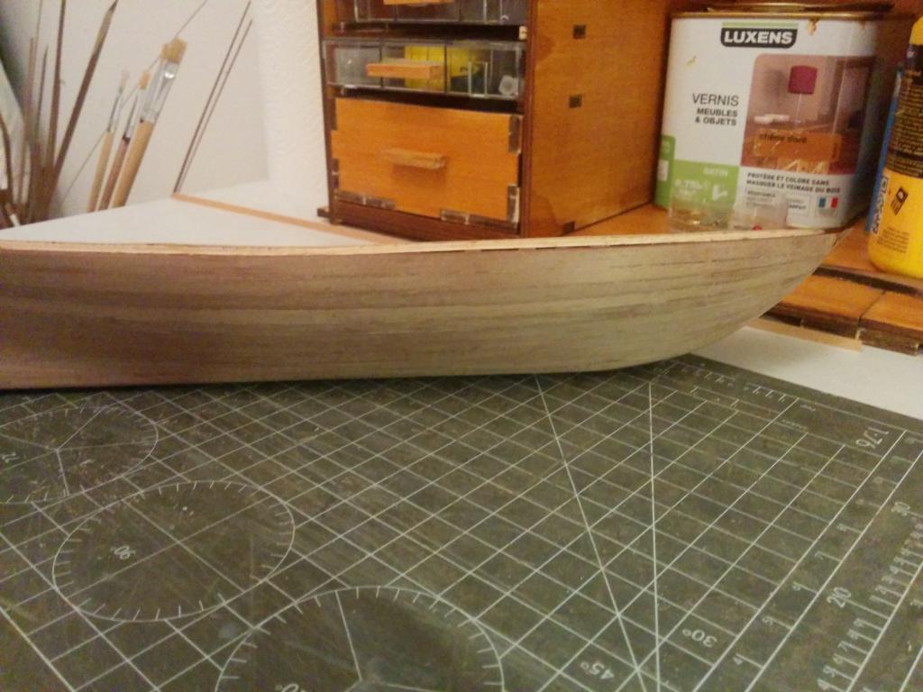

Poiche' non ero soddisfatto del primo e unico fasciame previsto dalla Constructo, ho deciso di porre un secondo fasciame (di cui continuo a non essere pienamente soddisfatto, ma per questa volta pazienza ).
Inoltre ho anche incollato i listelli della coperta. Il tutto e' allegato in foto.
Volevo sapere da voi amici del forum, se aveste dei suggerimenti su cosa utilizzare per rifinire lo scafo (vernice, mordente, turapori etc). Il mio obiettivo sarebbe di mantenere il colore originale del legno, ma tentando di ravvivarlo un po'(le istruzioni della constructo propongono vernice alla nitrocellulosa ma in giro per il web non ho trovato molte info a riguardo). Per quanto riguarda il ponte invece pensate sia necessario l'utilizzo di una rifinitura? In caso, quale prodotto? E nella scelta del prodotto quali sono quelli che dovrei evitare in caso avro' bisogno di incollare qualcosa sopra?
Grazie anticipatamente, se oltre alle domande poste avete qualsiasi suggerimento per migliorare quanto fatto, o alcune critiche per il futuro sono ovviamente benvenuti/e!

Per poter rispondere alle tue domande sulla finitura sarebbe necessario capire un paio di cose... Intanto che essenza hai utilizzato per fare il secondo fasciame?
Poi, se l'essenza usata ti soddisfa, allora per ravvivarne il colore intanto dai una passata leggera di acquaragia per dare una bella pulita (immagino tu abbia carteggiato bene il tutto a questo punto). Se non ti soddisfa, pensa ad utilizzare un mordente del colore che ti piace.
A questo punto hai diverse scelte davanti a te, e se hai scarto puoi fare prove per capire cosa più ti piace...puoi dare una passata di olio di lino (se cotto o crudo lascerò a qualche altro amico il consiglio), olio paglierino, oppure gommalacca o, se hai intenzione di verniciare il tutto alla fine con vernice trasparente opaca o semi-opaca, allora prima dovrai preparare lo scafo con del turapori.
Insomma, dipende dall'effetto che vuoi ottenere. Per questo ti consigliavo di fare diverse prove.

Per l'acquaragia non credo ci siano problemi per due motivi. 1. La vinilica è una colla a base acquosa e non credo che l'acqua ragia la possa diluire e 2. Ne passi poca poca, con una pezza non pelucchiosa appena imbevuta...poi evapora quasi subito, giusto il tempo di ripulire la superficie da residui di segatura.
Per quanto riguarda il mordente, credo che la scelta dipenda dal collante che hai usato...in pratica visto che hai usato vinilica, forse sarebbe più opportuno usare un mordente a solvente per evitare problemi di interazione con la vinilica. Bada che la mia esperienza è piuttosto limitata e frutto di ragionamenti logici ed esperienza empirica quindi attendi l'intervento di qualche altro amico del forum con un bagaglio di esperienza maggiore de mio. E soprattutto fai più prove che puoi!
Per quanto ne so, la gommalacca si trova in scaglie da disciogliere in alcol prima di passarla, oppure direttamente in forma liquida. E, come dici tu, andrebbe passata con una spugnetta.
