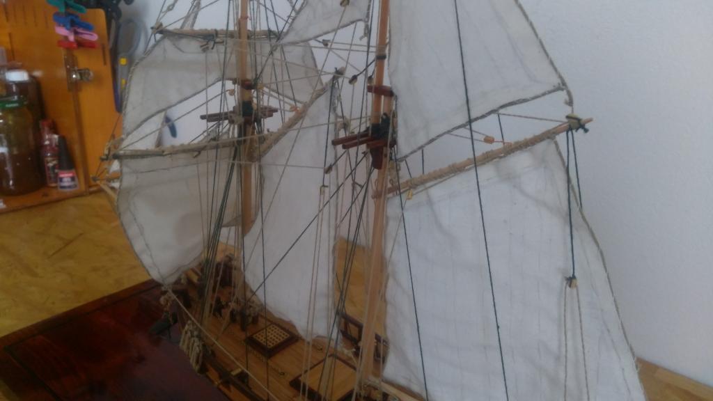

Qui il lavoro di settimane di cucitura delle vele prima, e montaggio delle stesse dopo:
Albatros Constructo (prima esperienza)-img_20180212_231025.jpg   Albatros Constructo (prima esperienza)-img_20180212_231127.jpg   Albatros Constructo (prima esperienza)-img_20180212_231132.jpg
Albatros Constructo (prima esperienza)-img_20180212_231120.jpg   Albatros Constructo (prima esperienza)-img_20180212_231108.jpg   Albatros Constructo (prima esperienza)-img_20180212_231050.jpg
Albatros Constructo (prima esperienza)-29063518_10156024528239303_2591585340875603968_o.jpg   Albatros Constructo (prima esperienza)-28755286_10156001215924303_1407760207_o.jpg   Albatros Constructo (prima esperienza)-28696009_10156001211289303_1821041490_o.jpg
Albatros Constructo (prima esperienza)-28722294_10156001212014303_1599089226_n.jpg

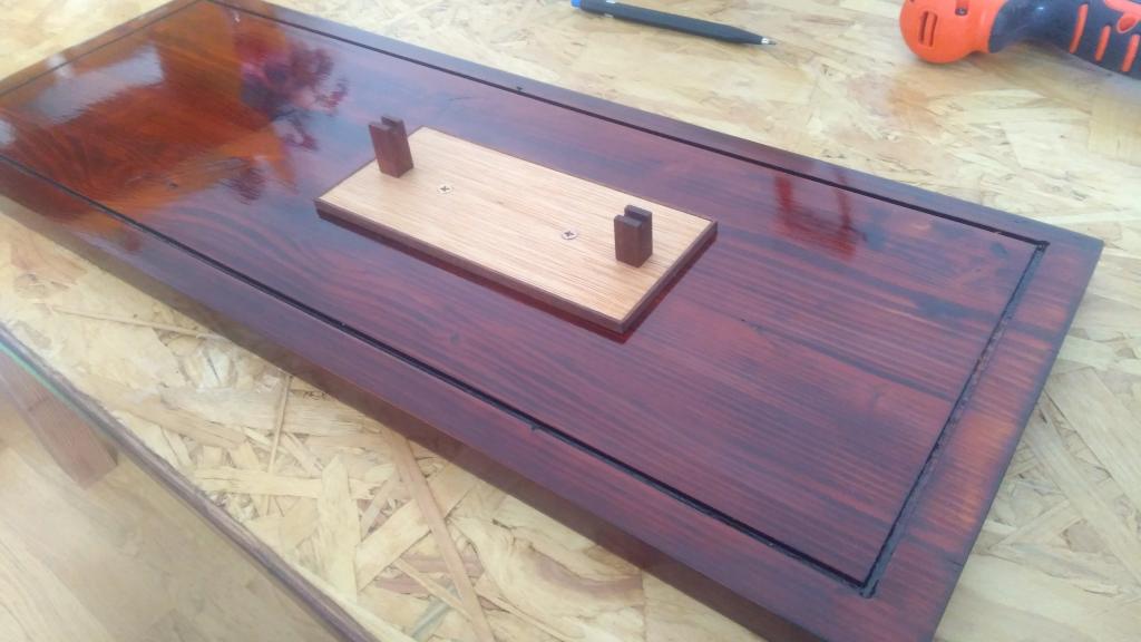

Qui un paio di foto della base fatta con una tavola di abete verniciata di mogano cerato all'acqua e rifinita a gommalacca
Albatros Constructo (prima esperienza)-img_20180331_140224.jpg   Albatros Constructo (prima esperienza)-img_20180331_140156.jpg   Albatros Constructo (prima esperienza)-img_20180331_140210.jpg
Albatros Constructo (prima esperienza)-img_20180331_132750.jpg   Albatros Constructo (prima esperienza)-img_20180331_132636.jpg   Albatros Constructo (prima esperienza)-img_20180331_132837.jpg
