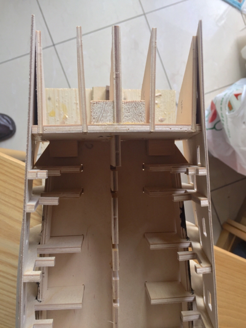

Gli incastri sono più stretti perché l' albero era conico in basso. la sia larghezza-diametro massimo era all' altezza del ponte di coperta. Quindi è giusto che il foro di alloggio nella chiglia sia più stretto che nei ponti.

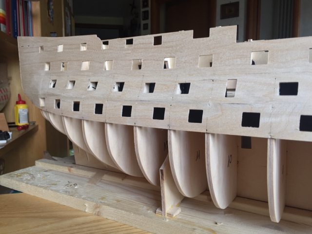

Ho proceduto con il posizionamento e incollaggio delle strisce in compensato da 1,5 mm con le aperture dei sabordi. Tutto è come indicato nei piani e si trovano perfettamente con gli incastri. Piccolissima cosa ma tutto va fatto per bene.
Nessuna difficoltà al momento.
Inizio a posizionare il secondo fasciame anche se sto pensando di mettere preventivamente dei blocchi di riempimento.
Che materiale sarebbe opportuno adoperare?

Io personalmente uso blocchi di tiglio, facilmente lavorabile, robusto, tiene bene la colla e i chiodi. Altri usano la balsa ma tiene male colla e chiodi, meglio l' Obeche, altri usano strati di compensato fino a formare un blocco che viene lisciato per dare la forma desiderata.

Concordo con cervotto per il tiglio o l'obece. Io finirei il primo fasciame prima di partire col secondo.

Benvenuti e grazie,
assolutamente sì, tutto finalizzato alla posa del primo fasciame proprio per preparare una base corretta per il secondo 😊😊
