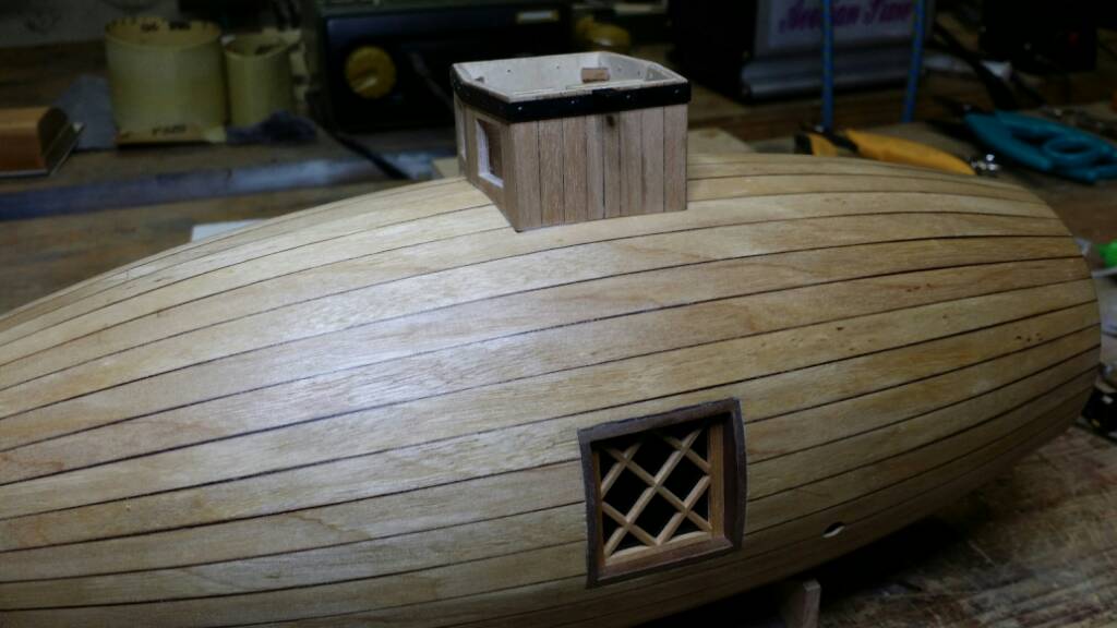

Nel frattempo che bruniscono i bordi ho incollato la torretta.

È ancora lunga, finito di bordare la torretta passo alle maniglie e ai contrappesi di zavorra. Praticamente cerco di montare tutto ciò che posso sulla circonferenza per poi passare al timone e al meccanismo d'arma. Il timone l'ho già disegnato ma con l'arma ho qualche difficoltà perché non si capisce bene dalle foto come è fatta. Al massimo vado di fantasia.

Mentre i pezzi in brunitura non vogliono diventare belli neri, andiamo lentamente avanti con l'armatura della torretta.
Ho ordinato un nuovo brunitore, forse quello che sto usando è esaurito boh.
