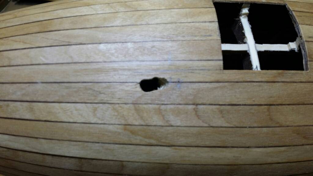

Capite perché insisto nel dire di non usare il dremel per forare a mano libera..... Porco.....

Vabbè dai, penso che una volta sistemato il foro ed applicata la guarnizione di tenuta stagna non si vedrà più nulla.
Per ricostruire la parte mancante ti suggerisco un po di stucco preparato con bicomponente epossidica ed abbondante polvere di legno, ..... fa miracoli !

Se te la senti puoi sostituire i due listelli incriminati e contemporaneamente spostare in alto la finestra che ti era venuta in basso
non tutti i mali vengono per nuocere (forse)
Allegato 260478
Non te la prendere capita anche ai migliori e poi essendo un sommergibile una riparazione anche se visibile ci può stare .
Concordo con te per l'utilizzo del dremel, tu come fai gli gli occhi di cubia considerando che in quel punto ci sono blocchi di legno non teneri?
Si in effetti con la ralla in metallo dovrei coprirlo. Per il momento ho messo una pezza
Sempre col trapano a mano. Poi al massimo con una fresetta allargo ma deve essere molto più piccola del foro.

Vabbé in qualche modo ripiegato con una pezza.

Prove di manicotto.
A voi che sembra ?

Mi sembra che copra bene..... poi manca ancora qualcosa mi pare...
Ciao, si, sopra ci va la ralla di tenuta.

Direi che va benone così copri anche il buchino rimasto a destra
