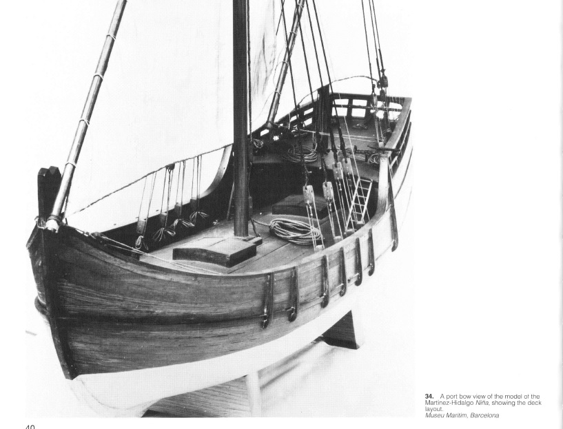

Per quanto riguarda la parete nello spazio vuoto ti allego due immagini prese sempre dall'AOTS . Nella prima è ritratto il modello della Nina costruito da Martinez-Hidalgo mentre nella seconda è riportato il disegno della ipotetica Nina. Si vede bene che nello spazio tra il ponte di coperta ed il cassero di poppa non vi sono cabine e pareti. Se non ricordo male, l'assenza della cabina sotto il cassero è una tra le poche informazioni che Colombo ha trascritto sul suo diario. Quindi è "certo" che non ci fosse una cabina e nemmeno la presunta parete sotto il cassero. Questo dettaglio è trattato anche sull'AOTS là dove parla delle due caravelle.
In ogni modo, il modello è tuo e sta a te decidere il da farsi apportando le modifiche che più ti piacciono.
Un saluto e buon cantiere.
Massimo.
