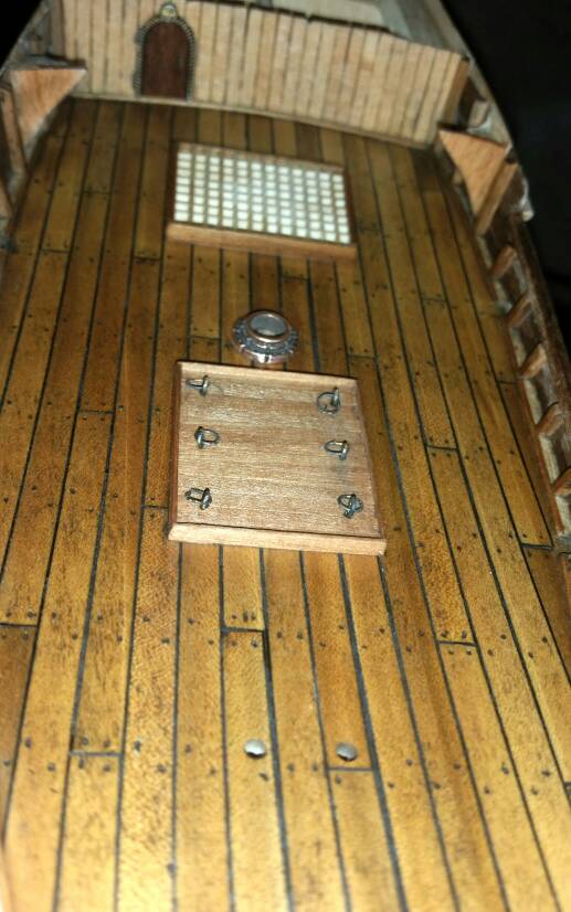

Ho deciso che metterò 2 cannoni con affusto senza ruote, cercando di fare una buona legatura. informazione, io passo olio paglierino, aspetto che asciughi e poi passo la gommalacca? le scaglie che si sciolgono in alcol giusto?
Com'è venuta la chiodatura? devo ancora grattare per far sparire un po di nerastro in giro, ma il resto? C'è solo acquaraggia messo. L'ultima foto è del ponte del cassero, che ancora debbo montare.
Allegato 250265Allegato 250266Allegato 250267
Big_Boss 21-06-16 08:39 AM
Ottimo risultato! [emoji4][emoji4] La gommalacca si trova anche già diluita è pronta da passare, se vuoi evitare la diluizione.

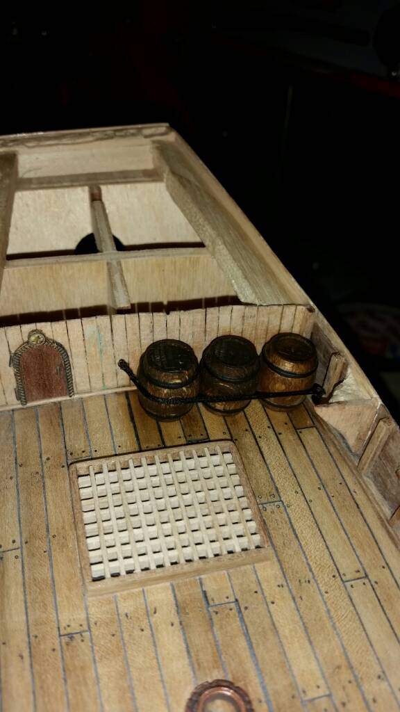

4 allegato(i)
Ho fatto un'altra aggiunta, chissà cosa ci sarà in quelle botti! Fissato finalmente il ponte del cassero, anche se visto i cambiamenti, domani quando sarà incollato per bene, lo adatteró scartavetrando i vari bordi
Allegato 250324Allegato 250325Allegato 250326Allegato 250327Allegato 250326
Azzio1973 22-06-16 06:25 PM
Ci sarà del sidro o delle acciughe b ha [emoji23][emoji23][emoji23]
giocomail 23-06-16 07:42 AM
Originariamente inviata da Ratto (Messaggio 1318706)
Com'è venuta la chiodatura? devo ancora grattare per far sparire un po di nerastro in giro, ma il resto? C'è solo acquaraggia messo. L'ultima foto è del ponte del cassero, che ancora debbo montare..........
Bello il ponte.
Che legno hai usato? Come lo hai rifinito?
Mi piace molto, sembra veramente invecchiato
Ratto 24-06-16 02:23 PM
3 allegato(i)
Allora il ponte è in noce. Ho messo il cartoncino nero per simulare la calafatura, ma viene meglio segnando con la matita. I buchi dovevano essere 0.3 ma li ho fatti 0.4 per comodità mia, poi ho preso una specie di colore a tempera, insomma un colore nero della consistenza del dentifricio ed ho riempito i buchini e spanto un po in giro. Ho aspettato che si asciugare e poi ho grattato via con carta sempre più fine, il nero è rimasto nei buchini ma anche nelle varie microfessure o rientranze del ponte, così dopo grattato sembra "vissuto". Intanto ieri ho adattato il ponte del cassero.
krill80 24-06-16 02:36 PM
Eccellente resa! Mi piace parecchio la finitura che sei riuscito a dare usando il noce (anche se mi aspettavo che fosse più scuro..., ma molto meglio così) e la sensazione di vissuto.
Sempre in gamba!
giocomail 24-06-16 03:08 PM
Originariamente inviata da Ratto (Messaggio 1319068)
.............poi ho preso una specie di colore a tempera, insomma un colore nero della consistenza del dentifricio..........
Grazie della risposta. Mi daresti qualche specifica di questo colore? Prima dì rimuoverlo lo hai fatto seccare?
Buon lavoro
