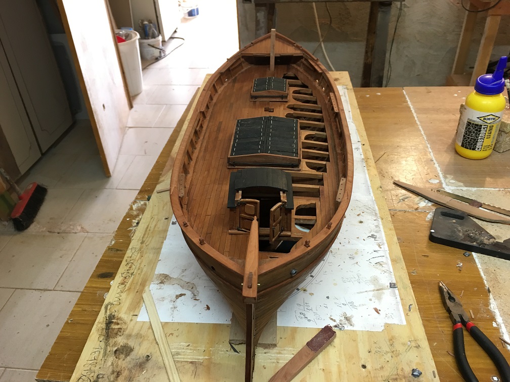

Vecchio 31-05-16, 10:37 PM   #159
L'avatar di catucci
Registrato dal: Dec 2014
residenza: siracusa
Messaggi: 892
catucci inizia ad ingranare.
realizzata una piccola pentola da posizionare sul focolare della cucina e montato il timone con relativa barra
Tartana "Gemma" di Carmelo Tuccitto scala 1/36-054.jpg   Tartana "Gemma" di Carmelo Tuccitto scala 1/36-069.jpg   Tartana "Gemma" di Carmelo Tuccitto scala 1/36-118.jpg

Vecchio 01-06-16, 09:50 PM   #160
L'avatar di catucci
residenza: siracusa
Messaggi: 892
posizionati i fregi dello sperone di prua.
sono realizzati intagliando legno di acero
A questo punto visto che lo scafo e' quasi completo mi dedicher' alla colorazione di alcune perti
La fiancata di tribordo sara' dipinta con i colori della monografia di Fissore cosi' pure la parte interna dell'impavesata
Appena completa postero' le foto
Tartana "Gemma" di Carmelo Tuccitto scala 1/36-025.jpg   Tartana "Gemma" di Carmelo Tuccitto scala 1/36-026.jpg   Tartana "Gemma" di Carmelo Tuccitto scala 1/36-027.jpg
Tartana "Gemma" di Carmelo Tuccitto scala 1/36-028.jpg

Vecchio 02-06-16, 11:25 AM   #164
L'avatar di Big_Boss
Registrato dal: Jun 2015
Messaggi: 910
Ciao Carmelo, sto apprezzando moltissimo questo tuo cantiere. Posso contattarti in MP per chiederti dei consigli?
Vecchio 02-06-16, 12:26 PM   #165
L'avatar di catucci
residenza: siracusa
Messaggi: 892
ciao big boss certo che mi puoi contattare come vuoi sono sempre disponibile sia a dare che a ricevere consigli
I fregi sono stati per prima cosa disegnati su una tavoletta di acero spessore 1'5 mm, il grosso e' stato asportato con il traforo mentre la rifinitura e' fatta utilizzando le micro frese montate nel trapanino fresatore della proxxon
