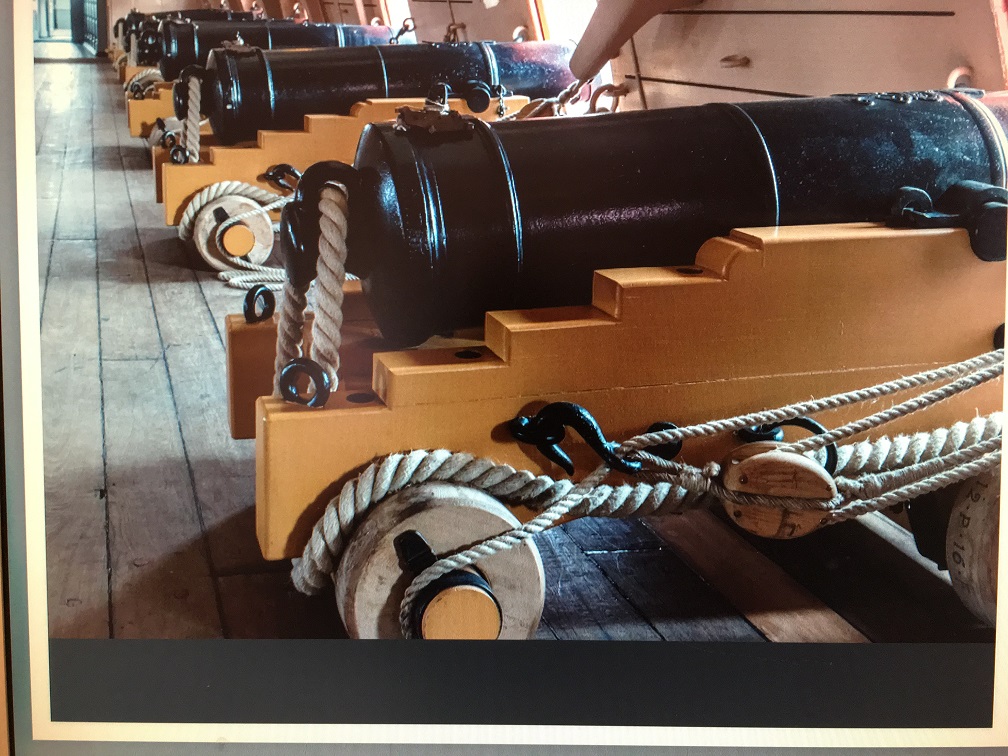

Non credo che i bozzelli francesi differissero da quelli italiani come costruzione, a parità di periodo.

probabilmente hai ragione per quanto riguarda il periodo Pero' non e' detto perche' lo ha sritto boudriot che sia vangelo, ma ho trovato altri esempi di bozzelli composti
questi sono paranchi dei cannoni della victory
Tartana "Gemma" di Carmelo Tuccitto scala 1/36-015-2-.jpg.JPG
