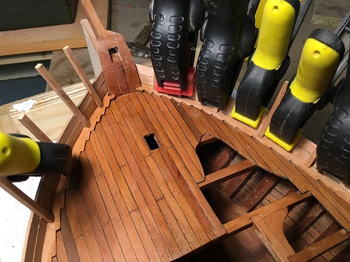

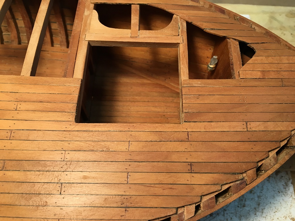

finita la fase di levigatura , ho dato una mano di olio paglierino
Questo e' il risultato
prossimo intervento montaggio del trincarino o suola

Ottimo lavoro Carmelo,devo dire che l'olio esalta ancora di più la bellezza del modello,orientativamente quanto tempo ,secondo la tua esperienza,impiega ad asciugarsi per permettere successivi incollaggi?

L'olio paglierino viene assorbito dal legno in pochi minuti , quindi non crea nessuna pellicola si puo' subito incollare qualsiasi particolare

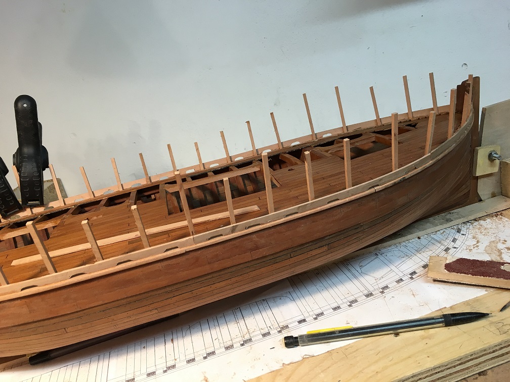

montato il trincarino ed inseriti gli scalmotti che sostengono l'impavesata
