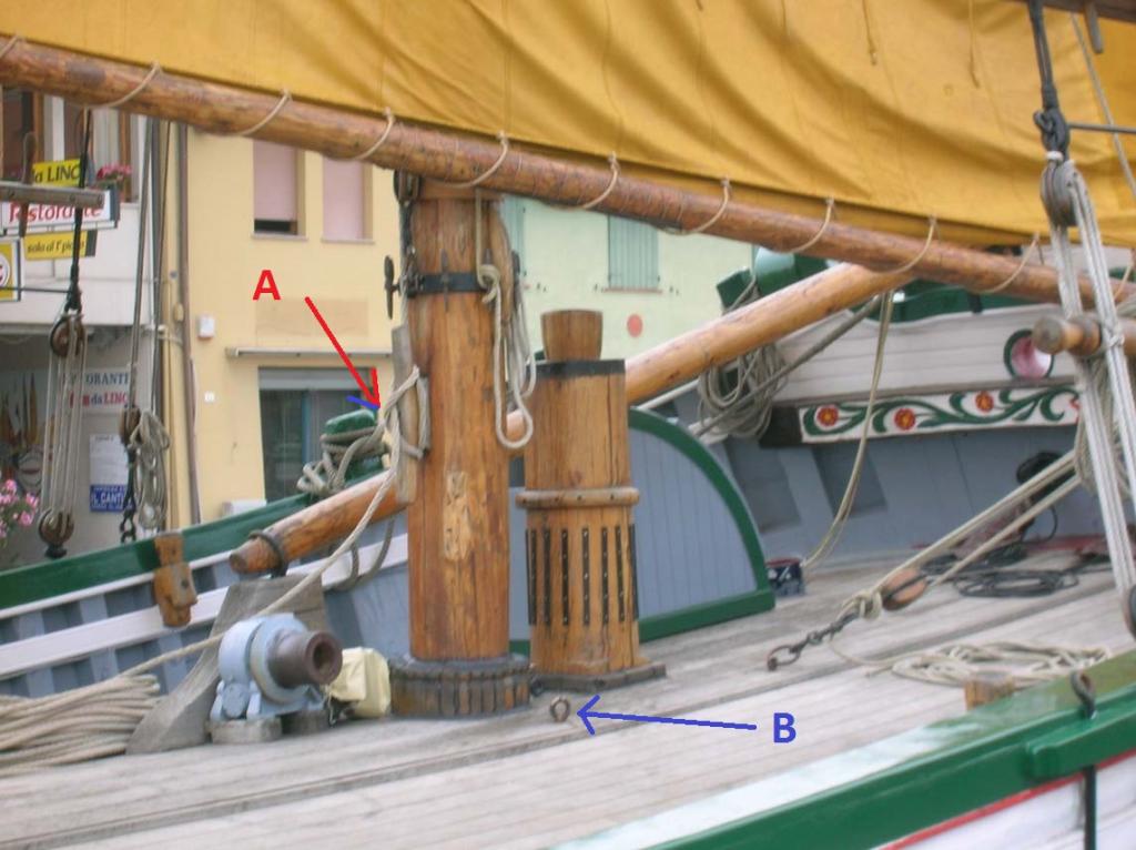

a questo punto avrei bisogno di un aiuto se possibile, allego un immagine:
cosa fa la manovra del punto "A" ?
mentre quella della freccia "B" , (non presente nel trabaccolo della foto) cosa farebbe? di solito con bozzello a doppio foro sul gancio del ponte

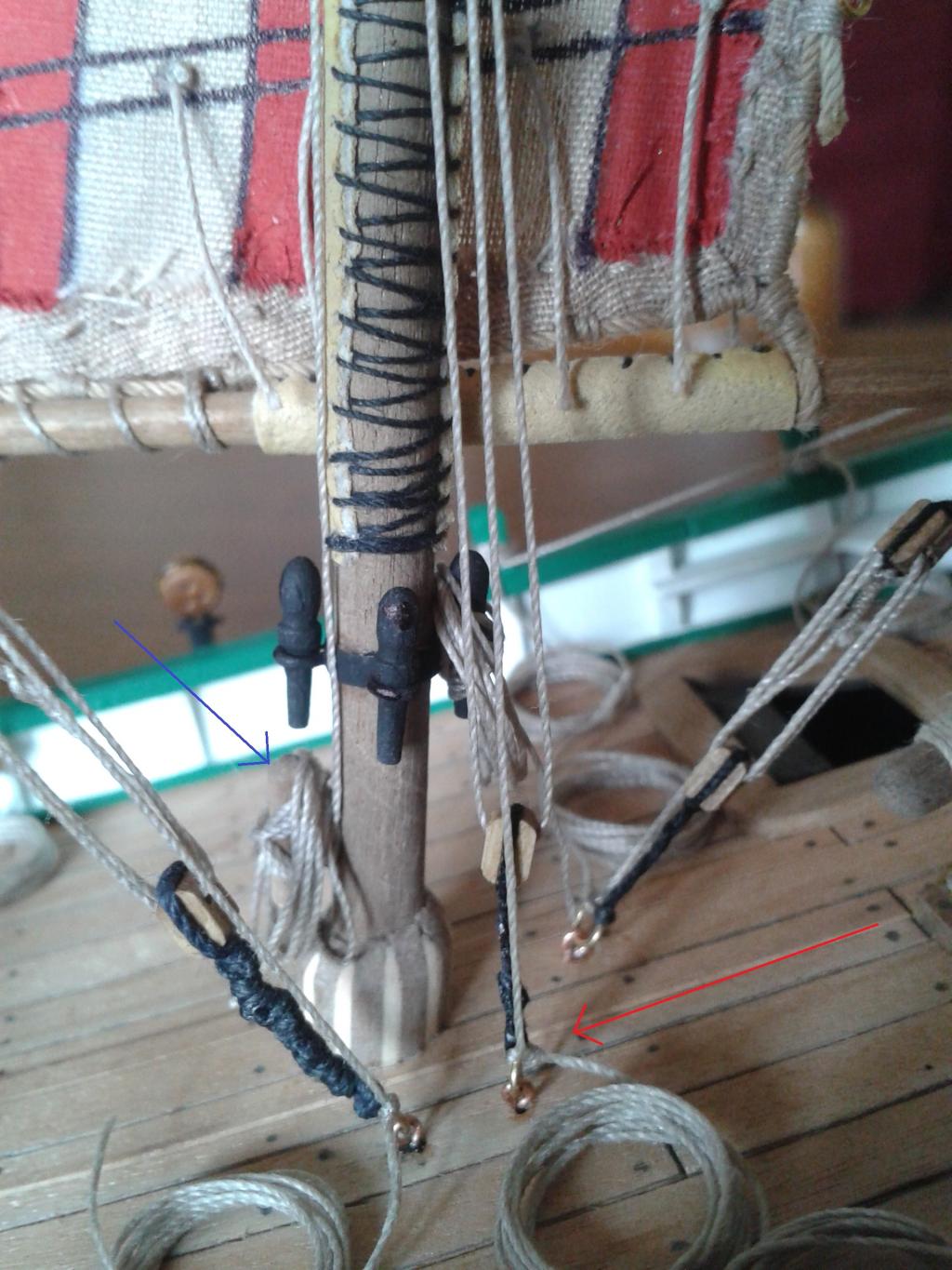

vedi se questo ti puo aiutare, penso che la manovra che passa dai bozelli serve per la drizza del pico mentre la corda che scende direttamente sulla trozza serve per stringere la "collana" (perdonate per la ignoranza nei termini) di paline di legno che tengono il pico attaccato al albero
Trabaccolo - Kit Amati (secondo modello)-trabakul7.jpg   Trabaccolo - Kit Amati (secondo modello)-trabakul9.jpg

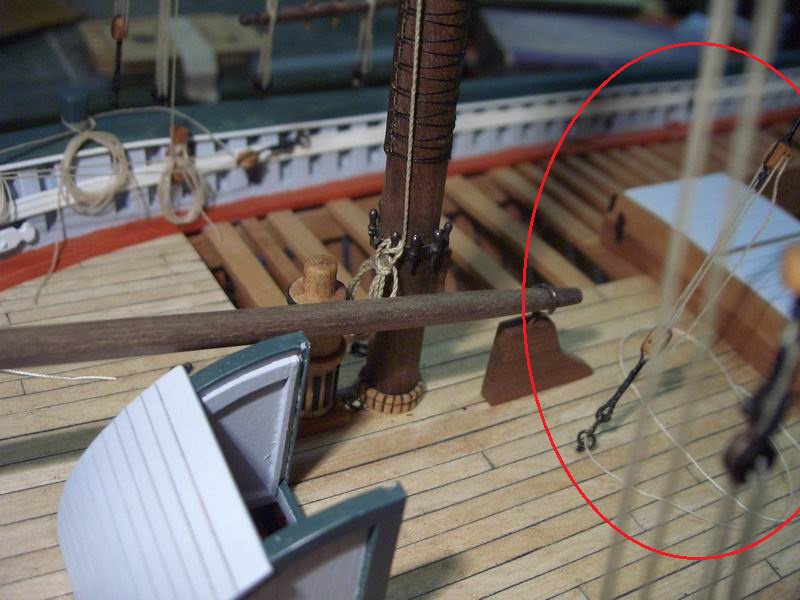

Molez, che vuoi farci?
L'importante e' che le indicazioni date da quel tipo ti siano risultate utili.
Comunque, lo straglio di maestra era "volante", non fisso ( come lo hai realizzato ).Fisso avrebbe interferito con la manovra della vela al terzo di trinchetto.
Ridai una controllata ai bozzelli (sembrerebbero messi al contrario).

si è vero, i bozzelli sono tutti così non sapevo che andavano girati nell'altro senso, ormai...
invece lo strallo di maestra l'avevo copiato da qui... dovevo mettere un "gancio"?

Si. Tutta esperienza per la prossima volta

quello si, ti ringrazio. però un gancio extra riesco ancora a metterlo allo strallo. in pratica va messo dove poi si aggancia al golfaro sul ponte?
