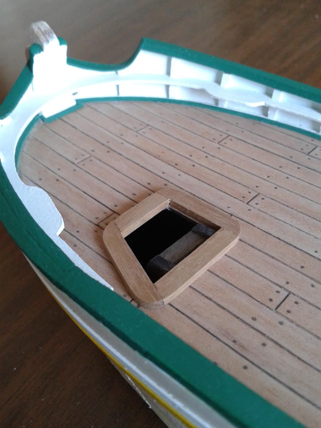

un pò di pittura...
Trabaccolo - Kit Amati (secondo modello)-1.jpg   Trabaccolo - Kit Amati (secondo modello)-2.jpg

Trabaccolo - Kit Amati (secondo modello)-3.jpg   Trabaccolo - Kit Amati (secondo modello)-4.jpg

con le foto ravvicinate si vede il buon lavoro che hai fatto.anche le tavole con la chiodatura e comenti.sara' anche un modello non imponente e non ricchissimo di dettagli ma tu lo stai facendo bene . buon proseguimento

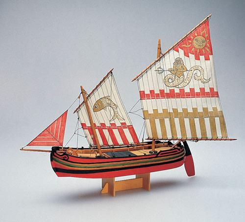

il trabaccolo come lo propone la Amati non mi piace tantissimo quindi ho preso la strada alternativa di provare ad imitare quelli veri che ho visto facendo delle ricerche on-line.
qualcosa sbaglierò ma secondo me, meglio di questo vien fuori

.........anche le tavole con la chiodatura e comenti............
Veramente un ottimo lavoro, preciso e pulito.
Come è consigliabile fare questo lavoro per avere il risultato della foto?

chiederei direttamente molez quale tecnica abbia applicato.purtroppo ogni uno agisce come piu' gli e' congeniale in rapporto anche a quello che poi e' il modello ed anche come tecniche da utilizzare.l'unica regola che permane in linea generica e' che tutte le linee di chiodatura devono fare riferimento ai bagli quindi scalmi .per le interruzioni dl fasciame ovvio secondo la tipologia dell'imbarcazione , che poi ci sono molti schemi che rappresentano la soluzione,ed infine i comenti .qua le soluzioni sono molteplici : dal carboncino, al filo, al cartoncino , al semplice riempimento .un consiglio che posso dire e che l'ho visto fare da alcuni addetti e' di riportare su carta quello che sara' poi in opera la posa geometrica del tavolato con tutto cio che concerne la chiodatura e gli spazi di comento. si avra' subito un idea

grazie a tutti! cerco di far tutto il possibile
rispondo anche a giacomail (vuoi sapere qualcosa in particolare?)
per il ponte ho utilizzato lo schema della foto allegata, mentre per la chiodatura ho usato semplicemente una matita con mina 0,3 con cui ho fatto il "pallino" direttamente sui listelli (senza calcare troppo)
di preciso non so quale tipologia di interruzione di fasciame del ponte prevede il trabaccolo, io mi sono concentrato su quello dell'immagine. sono partito dal listello centrale (di 10cm) e una volta fatta la linea centrale via via ho continuato ai lati, procedendo verso l'esterno (fondamentale è il parallelismo). i listelli tra loro non sono proprio attaccati ma ho lasciato un minimi spazio (qualche decimo di mm) in modo da riuscire a passare la punta della matita a mano libera per creare l'effetto "vissuto" delle fughe

ho creato gli scalmi che grossomodo rispecchiano le interruzioni di listellatura del ponte, ma il tutto non è proprio precisissimo ecco....

Grazie.
Risposta esaustiva e incoraggiante nel senso che sto listellando il ponte della mia Sovrana allo stesso modo
Continua, ti seguo

Ciao molez e complimenti!!! Esecuzione eccezionale!
