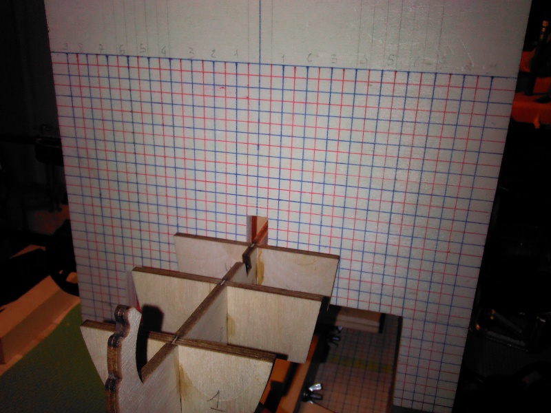

sono alle prime armi e per iniziare ho acquistato un trabaccolo nella scatola di montaggio dell'Amati.
Dopo aver fissato le ordinate sulla chiglia mi sono bloccato su come fare il rivestimento del ponte. Avete qualche idea?
I listelli vanno applicati prima o dopo aver messo il ponte sulla chiglia?
Le istruzioni sul piano di costruzione sono molto lacunose.
grazie mille per l'aiuto.

Prima di tutto Buon Cantiere!!! Hai fatto ben ea scegliere l'Amati come casa modellistica. Solitamente è meglio mettere i listello DOPO aver fissato il ponte... questo perchè a volte il ponte prende una certa curva e se mettessi i listelli prima di incollare il ponte rischi di trovarti dei listelli spezzati o peggio degli spazi di 1-2 mm tra un listello e l'altro

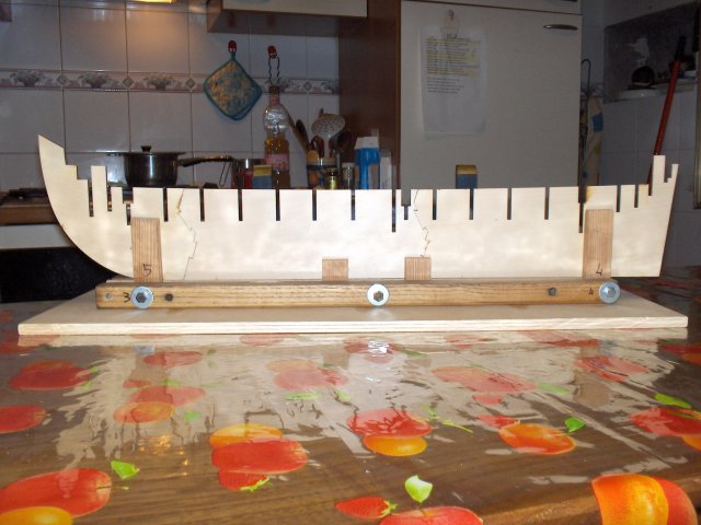

Si ; incolla prima il ponte e poi i listelli del fasciame.
devi essere sicuro, comunque, di incollarlo su una chiglia ben dritta e su ordinate ben perpendicolari alla chiglia.Devi insomma fissarlo su una ossatura fatta il meglio possibile.Se riscontri difetti e curvature nel legno pretagliato della scatola(Può succedere anche con La Amati) Puoi aiutarti con supporti come in Foto....te li puoi costruire da solo con assicelle e tavolette belle dritte.Sono un valido aiuto (specie se alle prime armi)per non trovarsi quando è troppo tardi con svergolature di chiglie e storture varie o con ponti pretagliati che non combaciano bene nei vari incastri.
un saluto e buon lavoro.

grazie giuseppe99 e indiscret, seguirò la vostra indicazione, però e mi rivolgo a idiscret non riesco a vedere bene le due immagini che mi hai inviato, mi sembra di vedere come un supporto per la chiglia ma la seconda non capisco proprio....mi potresti inviare delle immagini con una risoluzione maggiore? grazie mille
La seconda immagine rappresenta lo stesso sostegno della prima ma visto dall'alto

grazie ora è tutto chiaro
Sono scali presi da modelli diversi.
Il primo lo puoi trovare qui:"Statenjacht" - Yacht Olandese
Del secondo scaletto ti faccio vedere tutte le angolazioni (si tratta essenzialmente di due assicelle (pino o abete sembrerebbero in questo caso)belle dritte con tre perni passanti..per serrare la chiglia e tenerla perfettamente in linea.Come vedi hanno aggiunto anche dei blocchetti di legno nel senso dell'altezza per meglio sostenerla (3a foto).
Le ultime tre foto sono di uno scaletto diverso(anche se a giudicare dagli incastri della chiglia ,sicuramente stesso modello, sembrano tutti scali fatti dallo stesso autore.Lo ringrazio per le foto che ho recuperato da google) In questo caso, oltre a mantenere la tua chiglia perfettamente in asse, hai anche la possibilita' di posizionare ed incollare le ordinate in modo preciso, per ogni senso di prospettiva, grazie al supporto centrale che, scorrendo lungo tutto lo scaletto, si puo' fermare di volta in volta in prossimità di ogni incastro dell'ordinata sulla chiglia(in realtà falsachiglia).
Concludo dicendoti che per un modello come il tuo Trabaccolo (quanto sara' 40 Cm ?) ti bastano due listelli (DRITTI) 10X10 fissati paralleli (Con 6/8 viti) su una tavoletta (BELLA IN PIANO anche fosse un pezzo di un vecchio cassetto di quelli impiallacciti su truciolare) in modo che la tua chiglia vi entri (tra i due listelli) precisamente...senza forzare;Se ci tieni a non scheggiarla puoi proteggerla con nastrocarta o altro.
Puoi trovare inoltre tanti altri consigli anche su questo argomento (in questo sito)digitando l'argomento in alto dove c'è la barra azzurra dopo aver digitato Cerca.

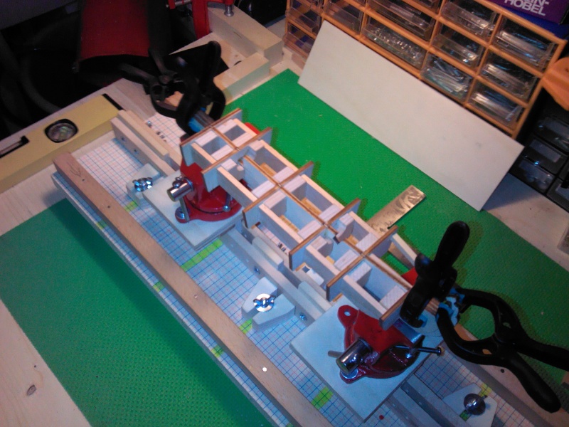

Ho partorito lo scaletto, procedendo sulla falsa riga dei suggerimenti che mi sono stati proposti.
Come fin da subito ho ben capito, è necessario dare una buona stabilità alla chiglia che deve reggere all'operazione di fissaggio delle ordinate, del ponte, della carena e della creazione dell'angolo di quartabuono.
Quindi mi è sembrato naturale usare una coppia di piccole morse rotanti sull'asse perpendicolare alla base (4 euro ciascuna acquistate da leroy merlin).
Usando questo tipo di morse mi ha permesso di correggere un piccolo imbarcamento della chiglia.
Ho usato poi una serie di squadrette in metallo per sorreggere il piano di posa delle ordinate.
Il tutto alla fine risulta completamente modulare su un piano di compensato da 60 cm dove di fisso ci sono solo i binari dove scorrono le squadrette di cui ho già parlato.
