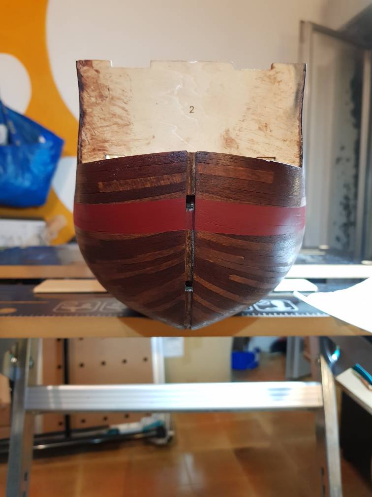

krill80 07-03-18 02:43 PM
3 allegato(i)
Finalmente posto qualche piccolo progresso, anche se effettivamente si tratta di poca roba. Mi rendo conto che più avanti vado nella costruzione, più i particolari diventano essenziali e la lavorazione viene rallentata dell'attenzione che metto nel realizzarli. Riconosco che si tratta di un mio limite...sono molto pignolo e perdo un sacco di tempo a sviluppare una fase lavorativa minuziosa...non ci posso fare niente 😅 ...
Ecco, dopo i non pochi problemi a posare gli incintoni su un lato (son passato dai listelli di tiglio del kit 1x5mm a listelli in noce da 2x6) ho proseguito con la chiodatura solo in prossimità degli incastri a palella per restare fedele al progetto di chiodatura parziale. Il problema era principalmente la misura delle teste dei chiodini, di 1,46 mm...estremamente fuori scala. Allora ho deciso di ridurre le teste e portarle a 0,80 +- 3 centesimi. Resto sempre un po' fuori scala, ma non sarei riuscito a fare meglio. La chiodatura verrà fatta su entrambi gli incintoni che poi verranno pitturati di nero.
A presto con nuovi aggiornamenti
Allegato 292370
Allegato 292371
Allegato 292372
Inviato con il mio SM-G955F - Scarica l‘app del Forum di Modellismo.net

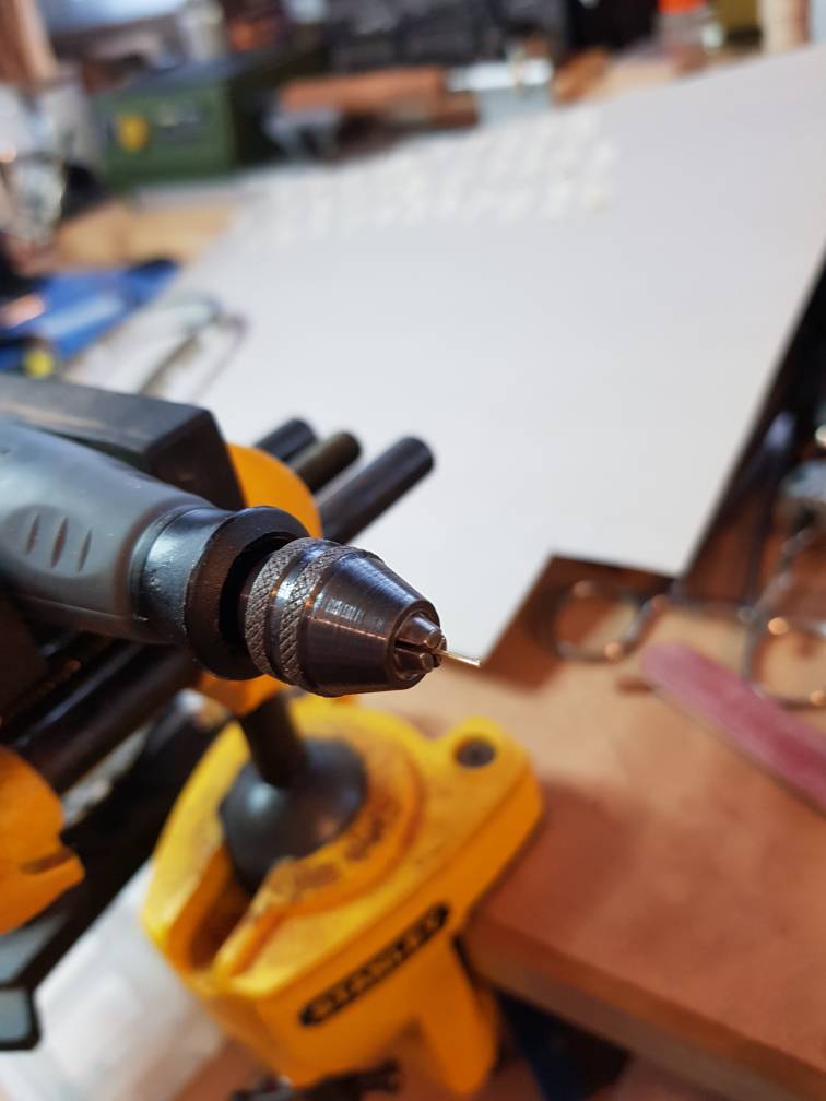

krill80 07-03-18 02:46 PM
2 allegato(i)
Riduzione delle teste dei chiodini
Allegato 292373
Allegato 292374
