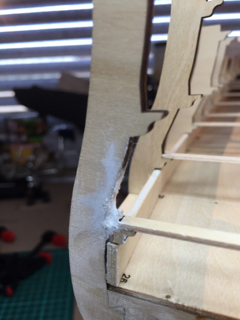

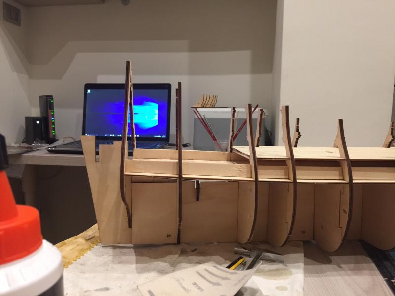

Ciao Luanda, sto lavorando alla stessa nave della DeA anch'io e, come te, mi son trovato davanti allo stesso problema. L'ho risolto (perché secondo doveva esserci un difetto progettuale) abbassando gli speroni dell'ultimo baglio. Col senno di poi, chi mi dice che invece non sarebbe stato meglio alzare di poco gli speroni del penultimo baglio? Non so rispondere in questo momento...magari mi ritroverò più avanti con qualche altro problema causato dal mio intervento manuale...ti terrò aggiornato comunque.
Senti, visto che effettivamente il forum DeA è stato chiuso, se vuoi possiamo scambiarci numero di tel per confrontarci sulle fasi di costruzione. Che ne pensi? Nel frattempo ti posto le foto del mio intervento. Sono a tua disposizione per eventuali ragguagli! Ciao e buon vento.

Ciao Luca! Io dal canto mio mi sono convinto che ci fosse un problema con l'ultimo baglio perché dalle foto dei vari passaggi sulle istruzioni il ponte sembrava essere totalmente lineare senza insellatura, e poi perché, sempre in foto, i trincarini andavano ad incastro sotto l'ultimo sperone, e ciò non succedeva invece nella realtà. Quindi, si deduce, che il modello utilizzato per le foto delle istruzioni fosse il prototipo e che poi, in fase progettuale, la misura di quel taglio laser sia stata sballata per qualche motivo. O forse è tutto viceversa. In ogni caso l'incastro è corretto, come ha confermato Luanda a sue spese avendo scollato il tutto per riverificare. Lo posso affermare perché ho quasi completato la fasciatura dei fianchi e l'ordinata si trova nella posizione corretta.
