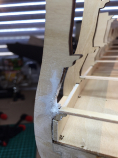

krill80 02-02-16 08:19 PM
3 allegato(i)
Ciao Luanda, sto lavorando alla stessa nave della DeA anch'io e, come te, mi son trovato davanti allo stesso problema. L'ho risolto (perché secondo doveva esserci un difetto progettuale) abbassando gli speroni dell'ultimo baglio. Col senno di poi, chi mi dice che invece non sarebbe stato meglio alzare di poco gli speroni del penultimo baglio? Non so rispondere in questo momento...magari mi ritroverò più avanti con qualche altro problema causato dal mio intervento manuale...ti terrò aggiornato comunque.
Senti, visto che effettivamente il forum DeA è stato chiuso, se vuoi possiamo scambiarci numero di tel per confrontarci sulle fasi di costruzione. Che ne pensi? Nel frattempo ti posto le foto del mio intervento. Sono a tua disposizione per eventuali ragguagli! Ciao e buon vento.
Chris
Allegato 237274
Allegato 237275
Allegato 237276
lucafly-discus 02-02-16 10:26 PM
benvenuto nel mondo della sovrana dei mari.....a quanto pare nessuna marca riesce a fare in modo decente questa nave.io ho a che fare con la costruzione sergal.cooooooooomunque ci sono molte opzioni....puo' essere sbagliato l'incastro,puo' essere che l'ultima centina dovrebbe abbassarsi oppure sia normale cosi....hanno fatto gli incastri a laser e magari li hanno fatto tutti uguali ad una certa distanza....sono molte le opzioni...ma come hanno gia' detto altri amici bisognerebbe avere il modello in mano e guardarlo da tremila punti di vista e fare tremila misure prima di poter decidere il vero problema e quale sia la cosa piu' giusta da fare....:asd::asd: comunque se trovi errori anche piu' avanti tranquillo che e' tutto sotto controllo.....se io avessi seguito il libretto di montaggio della mia sovrana,ad un certo punto avrei dovuto buttarla nel fuoco perche' sono sbagliati molti passaggi ma sopratutto certe parti di costruzioni sono da riprendere in mano da zero.
krill80 02-02-16 10:42 PM
Ciao Luca! Io dal canto mio mi sono convinto che ci fosse un problema con l'ultimo baglio perché dalle foto dei vari passaggi sulle istruzioni il ponte sembrava essere totalmente lineare senza insellatura, e poi perché, sempre in foto, i trincarini andavano ad incastro sotto l'ultimo sperone, e ciò non succedeva invece nella realtà. Quindi, si deduce, che il modello utilizzato per le foto delle istruzioni fosse il prototipo e che poi, in fase progettuale, la misura di quel taglio laser sia stata sballata per qualche motivo. O forse è tutto viceversa. In ogni caso l'incastro è corretto, come ha confermato Luanda a sue spese avendo scollato il tutto per riverificare. Lo posso affermare perché ho quasi completato la fasciatura dei fianchi e l'ordinata si trova nella posizione corretta.
