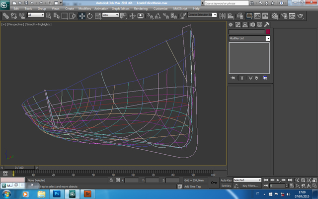

Prima di tutto, non avendo competenze in ingegneria, mi occorre appurare se sto leggendo bene il prospetto delle linee d'acqua.
Ho pensato di servirmi del computer e di un programma di grafica per una verifica veloce.
programma 2d - Adobe Photoshop CS5
programma 3d - 3d Studio Max 2011
Importo i disegni del progetto conservativo in scala 1:20 in Photoshop e prendo le misure

Avendo preso le misure esatte, è un gioco da ragazzi importare il disegno all'interno di 3d Studio Max mantenendo inalterate le proporzioni.
Un po' meno scontato riportare le linee d'acqua nello spazio 3d ma... sì, lo scafo prende forma, segno che sto interpretando correttamente il disegno.
Ovviamente, questo provino è tutto da rifare.. Ha tali difetti che il programma non mi permette di andare avanti nella definizione del "guscio". Mugugno... rifarò, rifarò
