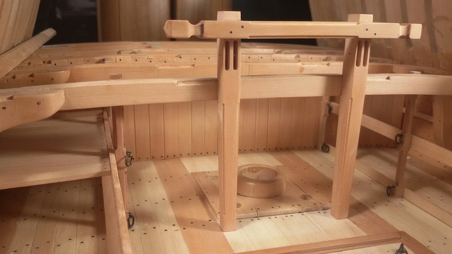

purtroppo il tempo è poco in questo periodo... per cui posto piccoli avanzamenti... terminata la parte poppiera dell'intraponte ho cominciato la parte opposta dove venivano segregati gli schiavi maschi. Realizzati i bagli con i relativi alloggiamenti per le corde, ho cominciato a posizionare i pancacci e gli anelli sui montanti dove scorrevano le catene. Questo perché una volta posizionati definitivamente i bagli sarebbe difficoltoso lavorare. Per cui vado avanti passo passo.... ora mi aspetta la bitta di potenza....
Aurore Negriere  sezione maestra 1:30-aurore-negriere144.jpg   Aurore Negriere  sezione maestra 1:30-imagesca5xwgh5.jpg   Aurore Negriere  sezione maestra 1:30-9764483.jpg
Aurore Negriere  sezione maestra 1:30-aurore-negriere141.jpg   Aurore Negriere  sezione maestra 1:30-aurore-negriere142.jpg   Aurore Negriere  sezione maestra 1:30-aurore-negriere143.jpg

Appero' piano piano ma proprio un bel lavoro, bravo complimenti anche per la documentazione storica e fumettistica...

Tutto serve..... con discrezione......

sono piccolissimi passi ...che posto solo perché memore delle mie difficoltà possano servire a qualcuno.... e soprattutto perché se ci sono emergano gli errori prima di andare avanti ...
Aurore Negriere  sezione maestra 1:30-aurore-negriere145.jpg   Aurore Negriere  sezione maestra 1:30-aurore-negriere148.jpg   Aurore Negriere  sezione maestra 1:30-aurore-negriere149.jpg

Bel lavoro!! Per le mie competenze se Anche vi fossero errori nemmeno li vedrei.
